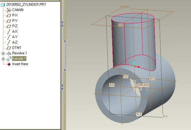

hallo liebe forumgemeinde,
die suchfunktion spuckt zwar jeder menge zu bohrungen aus, allerdings konnte ich nirgendwo mein problem finden.
wie man im anhang sieht funktioniert das bohren zwar, aber das senkrechte rohr wird nicht "durchgebohrt".
woran leigt dies? woran stört sich proE hier?
liebe grüße spidy

mit anhang meinte ich das bildschirmfoto, welches im beitrag ist

Stell mal einen Schnappschuss vom Modellbaum rein, ich hab einen Verdacht:
Besteht das Part aus nur 2 Volumen-KEs? Dann funzt ProE so wie's soll.
Das "waagrechte" KE ist ein Rohr und so skizziert. Wenn Du ein Volumen-KE mit 2 konzentrischen Kreisen skizzierst, dann wird auch nur Material zwischen den Kreisen hinzugefügt. ProE hat keine Ahnung, daß Du in der Mitte nichts haben willst. Soll da nichts sein, das Rohr zum Vollzylinder umdefinieren, inneren Skizzenkreis löschen. Dann ein (#Skizzierebene vorhergehende übernehmen) 3.KE skizzieren, wieder Vollzylinder, mit dem Innendurchmesser des Rohrs als Durchmesser, nur diesmal als Materialschnitt mit Option #Durch alle , ggf. für beide Seiten so definieren.

Vielleicht bohrst Du im Teil statt in der Baugruppe?
Dann wird natürlich auch nur das Teil gebohrt, in dem Du Dich grade befindest.
Ansonsten bitte wie von maschinenbauheit gewünscht einen Screenshot Deines Modellbaums!

hab das problem nun "gelöst"
die zylinder waren gedrehte profile und kein extrudierte kreis.
habs nun geändert und jetzt klappts auch mit der bohrung

@easyspidy, Prö läßt Volumen-KEs sich immer durchdringen. Um Volumen "abzuziehen" brauchts immer einen Materialschnitt.
Es geht aber auch mit nur 2 KEs:
- Eine Ebene DTM1 im Abstand erzeugen. Abstand = Länge Zylinder
- dann das Rohr als Rotations-KE
- Jetzt den Zylinder als Extrusion mit DTM1 als Skizzierebene, Extrusionsrichtung zum Rohr und (!) Option #Bis nächste
