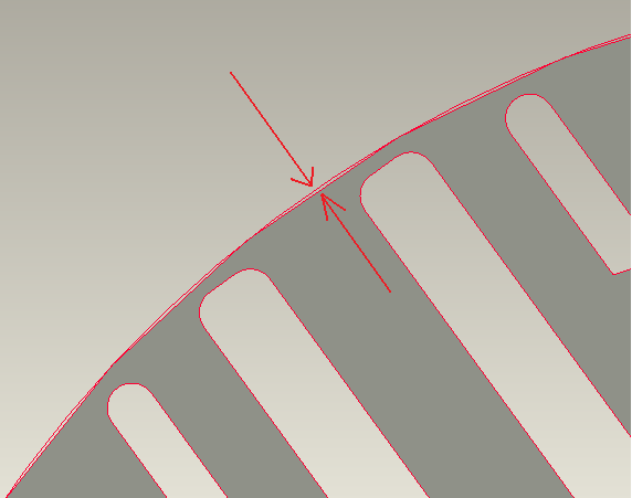

ich habe ein Frage bezüglich der Erstellung eines Kreises bei ProE:
Wie kann ich die Genauigkeit des Kreises, also aus wieviel Einzelverbindungen der Kreis aufgebaut ist, ändern.
Ich möchte somit die Genauigkeit des Modells erhöhen (das aus ProE exportierte Modell benötige ich anschliessend für eine FEM Simulation)

In Pro/E ist ein Kreis ein Kreis.
Eventuell kann man noch darüber maulen, dass er aus zwei Hälften aufgebaut ist, aber an der Genauigkeit ändert das nichts.
Ich denke mal, Dein "Problem" resultiert aus der Export-Schnittstelle!
Welche Schnittstelle verwendest Du und in welchem Programm möchtest Du was simulieren?
Bitte mehr Details, dann können wir auch gleich besser helfen!

ich muss euch leider widersprechen. Im Anhang habe ich einmal das Problem in ProE drgestellt.
Die Skizze ist wirklich kreisrund, allerdings der Ziehkörper nicht (man erkennt einen deutlichen Unterschied im Anhang).
Den Körper exportiere ich als *.sat in Ansoft Maxwell 3D

Das Bild stammt aber jetzt aus ProE, oder?
Für mich sieht das so aus, als ob die Darstellungsqualität bei den schattierten Darstellungen nicht auf maximaler Stufe sondern eher so auf Stufe 3 von 10 steht. Erhöhe mal den Wert unter Ansicht > Darstellungseinstellungen > Modelldarstellung > Reiter Schattieren > Qualität auf 10 und schaue Dir dann mal Deinen Extrusionskörper an.

Wie die anderen schon sagten: Darstellungsproblem.
Probiers mal mit Ansicht --> Darstellungseinstellungen --> Modelldarstellung:
Kante/Linie: Kantenqualität: sehr hoch
Schattieren: Qualität: 10

Besten Dank, daran hat es gelegen.
Jetzt sieht der Kreis schön rund aus
