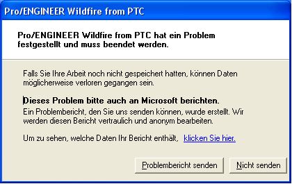

Hallo liebe CAD.de Gemeinde,
ich bin neu in diesem Forum, und hab mich angemeldet weil ich ein Problem bei der Installation meines Pro E Wildfire 4.0 M070 gebraucht erworbenen Programms Probleme habe.
Und zwar sobald ich die Setup.exe starte geht der Balken bis zur Mitte und bricht ab mit folgender Fehlermeldung ab.
Des weiteren erstellt er eine ptcsetup Datei: (XXX wurden von mir nachgearbeitet)
Bevor ich diesen Beitrag erstellt habe, hatte ich alles bezüglich dieses Themas alle Beiträge gelesen und versucht.
Hab die entsprechenden registry Einträge gemacht, bezüglich der Netzwerkkarten und nichts half.
Jedes mal die gleiche Prozedur ich starte die Setup.exe er lädt und bricht ab.
Kann mir jemand weiterhelfen.
Bin für jeden Tipp dankbar!

Moin Namenloser,
ob das in Ordnung geht, eine Lizenz "gebraucht" zu kaufen, will ich jetzt nicht kommentieren.
Das werden vermutlich andere noch tun...
Bist du dir denn sicher, dass deine XP-Home-Version geeignet ist? Zumindest die kommerziellen
Lizenzen setzen eine Pro-Version voraus. Vielleicht klärst du das mal ab.
Weiteres kann ich leider nicht beitragen - hab' mit der Studentenversion nix am Hut.

Hallo Bugo,
gebraucht erworben ist im Zusammenhang mit (kommerziellen) Pro/E eher ungewöhnlich.
1. Die Lizenz die zum Ausführen von Pro/E benötigt wird ist an Hardware gebunden, bei Pro/E üblicherweise die Macadresse der (einer) Netzwerkkarte. Wenn du also nicht den Computer oder mindestens die Netzwerkkarte mit der entsprechenden Macadresse mit erworben hast wird das nichts. Es sei denn du beantragst eine neue Lizenz die dir PTC aber mit Sicherheit nicht erteilen wird.
2. Das betreiben "gebrauchter" Software kann illegal sein. Positv ist wenn du einen CD-Satz erworben hast. Das reicht aber eventuell nicht. Hier würde ich im Internet nach Musterurteilen oder Rechtsgutachten recherchieren. Ich sehe da aber eher schwarz.
3. Wahrscheinlich ist ein Wartungsvertag des Vorbesitzer hinfällig, von Seiten PTC wirst du keine Hilfe erwarten können.
Aus meiner Sicht:
Programm zurück geben, Geld zurückfordern. Schon der Verkauf kann illegal gewesen sein wenn das im Lizenzvertag explizit ausgeschlossen war.
Ich bin kein Rechtsexperte, du solltest dir eventuell juristischen Rat zu folgenden Themengebieten einholen:

Vielen Dank für die schnelle Antwort.
Gut dann wird mir so einiges klar, ich bin fest von ausgegangen das dies genauso wäre wie mit anderen Programmen, kaufen, installieren, benutzen.
Aber es müsste doch trotzdem zu installieren sein oder? oder wird die Lizenz immer für eine MAC Adresse vergeben?
Ich meine was macht der User wenn er Probleme mit dem Rechner hat, wie z.B. Virus oder Ähnliches, das muss doch auch bei einer Neuinstallation gehen auf einen anderen Rechner! oder?
Bin jetzt nicht soo der Installationsfreak, aber meiner Meinung nach ja. Zumindest bis zur Auswahl des Lizenzfiles sollte man kommen. Eventuell läuft das Setup auch ganz durch und Pro/E verabschiedet sich nach einer Fehlermeldung beim Start.
Ja
Dann bekommt man von PTC innerhalb kürzester Zeit per E-Mail (und das funktioniert aus eigener Erfahrung echt gut) ein neues Lizenzfile für die passende neue Macadresse
Was ist es denn jetzt, Student oder kommerziell?

Es müsste eine kommerzielle Version sein.
<SetDlgBrowse>  ScreenStudentLic.StudentLicFileBrowse - ScreenStudentLic.StudentLicFile type:2
Bedeutet das dass eine Studenten Version mit einer Studenten Lizenz?

Danke Frau-PROE,
aber ich komme nicht mal in das Menü um die Auswahl des Installations- Pfades zu wählen das Programm wird schon vorher beendet.
Und ich habe auch schon alle Windows XP Typen versucht Pro 32 /64 Bit.
Mein letzter versuch war die 64 Bit Version.
Im Anhang ein Bild der Fehlermeldung.

erstellt am: 09. Apr. 2010 07:55    Editieren oder löschen Sie diesen Beitrag!  <-- editieren / zitieren -->   Antwort mit Zitat in Fett Antwort mit kursivem Zitat    Unities abgeben: 1 Unity (wenig hilfreich, aber dennoch)2 Unities3 Unities4 Unities5 Unities6 Unities7 Unities8 Unities9 Unities10 Unities Nur für BugoCAD 10 Unities + Antwort hilfreich
Wir hatten schon ein paar Mal ein ähnliches Problem bei der Installation.
Die Lösung war dann, Java auf die aktuellste Version upzudaten - dann ging's eigenlich immer.
Einen Versuch wäre es wert.
MfG, DonChunior
