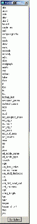

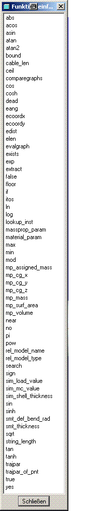

Hallo Leute,
gerade eben wurde ich mal wieder gefragt: "Wie runde ich in Beziehungen?"
Floor und ceil kenne ich, aber wie rundet man mathematisch korrekt?
Weil ich schon dabei war habe ich geschaut welche Funktionen Pro|E insgesamt zur Verfügung stellt und musste feststellen dass viele der Funktionen wie z.B. near() (siehe Bild) in der Hilfe gar nicht beschrieben sind.
Hat mir jemand eine Liste mit Informationen welche Funktion was bewirkt und wie die Syntax aussieht?
Gruß Andreas

Danke Flavus, ich bin jetzt in der Hilfe fündig geworden. Allerdings unter dem Suchbegriff/Titel "Gültige Symbole" (man muss den Suchbegriff in Anführungszeichen stellen sonst findet die Hilfe lauter andere Sachen)
Hier findet man eine Auflistung der Funktionen die dann auch bound, near und dead usw enthält.
Gruß Andreas
