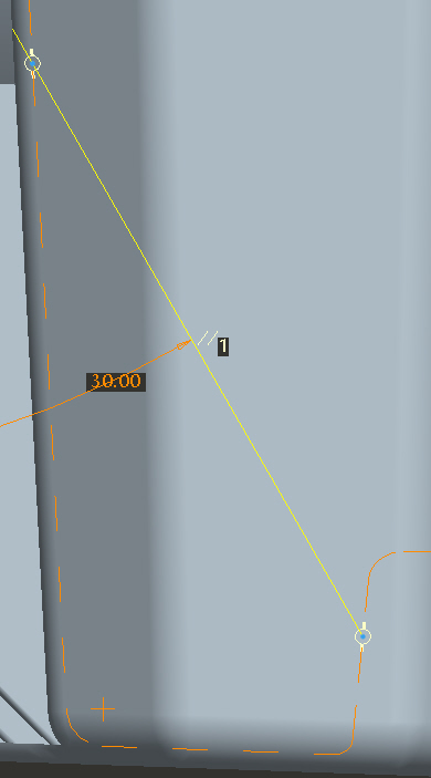

Hallo an alle,
beim Konstruieren mit dem Rippen-KE hatte ich folgende Warnung:
"Rippenendpunkt konnte nicht verfeinert werden".
Und die Rippe konnte nich konstruiert werden.
Referenziert habe ich auf eine Schnittkurve, die orange dargestellt wurde.
Was man auch nicht sieht, ist die Schale auf die sich der Schnitt bezieht.
Ich habe mal einen Screenshot beigefügt.
Wer hatte diesen Fehler schon mal, oder kann mir da weiterhelfen?
Grüße der mechanician

Leider kann das linke Ende der Skizze nicht sehen.
Bei der Rippe ist eines wichtig: Beide Endpunkte müssen auf einer Körperkante enden und es darf keine Hinterschneidungen geben.
Wenn als die Seitenwand der Schale unterhalb der Skizzierebene nach außen "verschwindet", kann die Rippe nicht erzeugt werden.

Bei der Rippe ist eines wichtig: Beide Endpunkte müssen auf einer Körperkante enden ...
Nein, die müssen nicht direkt darauf liegen, sie müssen nur mindestens darauf liegen, dürfen aber auch "im Material" enden.
Das würde ich dir hier empfehlen. Verlängere deine Linie etwas über die Referenzen hinaus und schau was passiert.

IMHO geht das nicht. Es sei denn, man hat da was geändert. Sonst hätte ich das nicht geschrieben.

- Liegt die als Referenz verwendete Schnittkurve evtl. nicht auf der Skizzierebene?
- Ist im Bauteil möglicherweise nicht genug Platz zum aufdicken? (Betrag, Richtung)
- Ist irgendwo ein "Loch" im Bauteil? (Innen-/Außenkontur Null auf Null, o.ä.)

Ich habe es jetzt noch mal explizit getestet. Was dabei herauskam, hat mich doch etwas verwundert. Man kann tatsächlich die Rippenskizze ins Material gehen lassen, aber der Bereich ist sehr klein. Ich konnte an meinem Modell feststellen, dass bis zu einer Tiefe von 0,015 mm Pro/E die Rippe noch erzeugen kann. Die eingestellte Genauigkeit ist dabei 0.005 absolut.
Da ich jedoch derartige unnütze Maße hasse, würden sie in meinen Modellen nicht vorkommen.

Ich muss zugeben der Screenshot ist sehr schlecht. Die Linie, die vom Punkt nach links oben abgeht ist natürlich eine Kunstruktionslinie.
Das war mein Fehler. Also hätte sich das Thema "Schneiden mit dem Material" wohl erledigt.
Aber es ist doch besser, und da muss ich U_Suess zustimmen auf die Flächen oder eben Schnittkurven zu referenzieren.
Wenn ich auf die Flächen referenziere, sind das dann Brep-Zugriffe?
Kann mir da jemand noch einen Tip geben, wo ich Informationen zum Thema Brep in Verbindung mit Pro/ENGINEER bekomme?
(Wikipedia habe ich schon genutzt :-), und google ist nicht sehr ergiebig)
Ich muss dazu sagen, dass die Schnittkurve eine projizierte Kurve ist.
Und die Warnmeldung erst nach der Geometrieänderung kam.
Das heißt ich habe auf die Kurve referenziert und die Rippe wurde erstellt.
Nach der Geometrieänderung kam die Fehlermeldung, obwohl die Linie noch auf der Kurve platziert war.
Was sagt die Fehlermeldung aus?
Warum konnte er nicht verfeinert werden, wenn er auf der Kurve liegt mit den Skizzierbedingungen: "Punkt auf Element erzeugen" doch platziert ist...?
