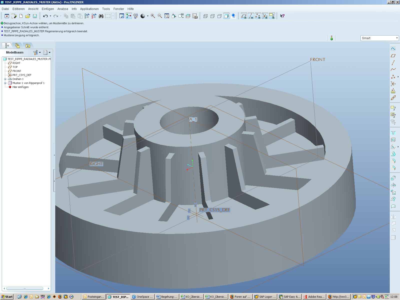

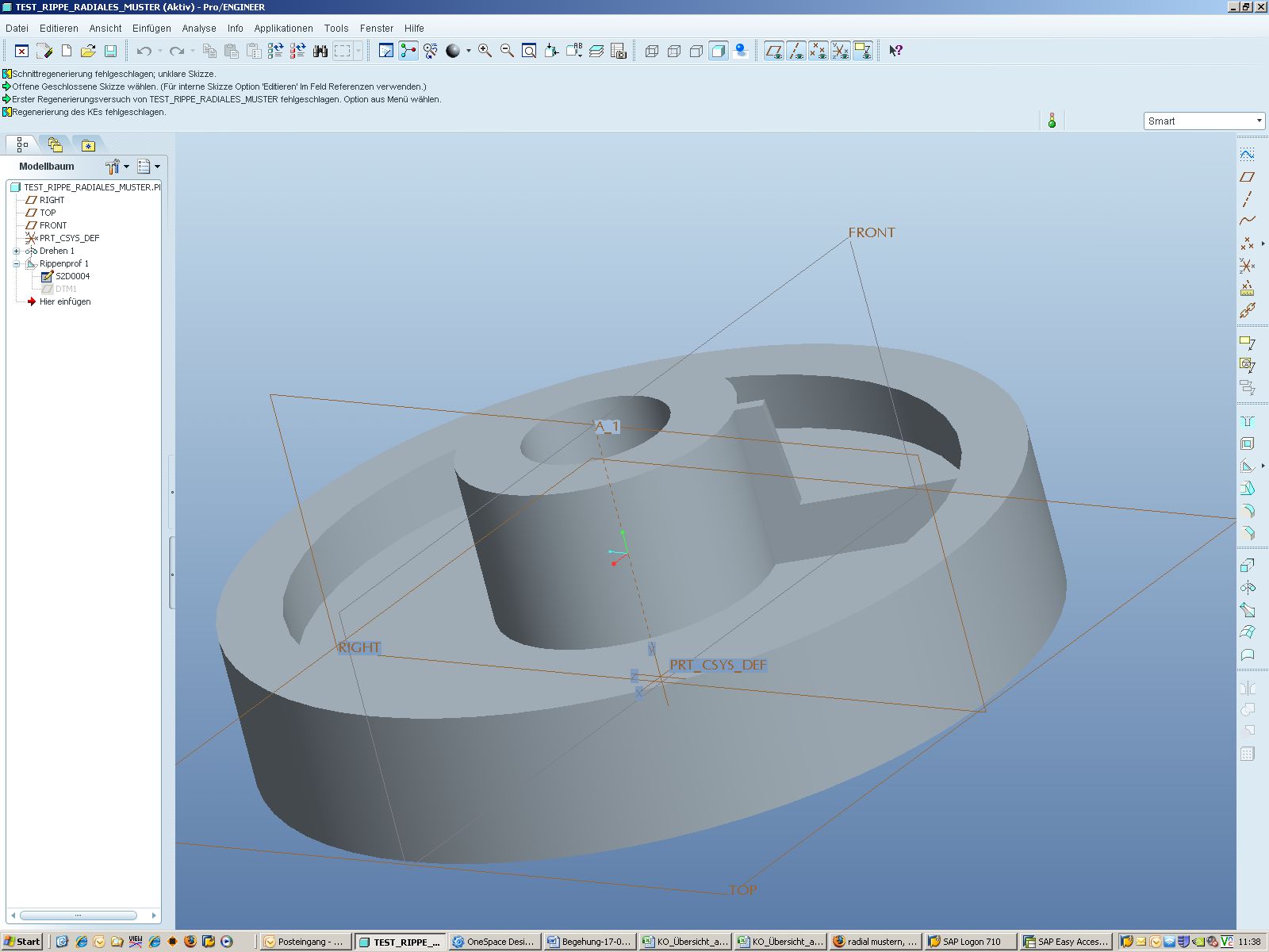

Hallo zusammmen,

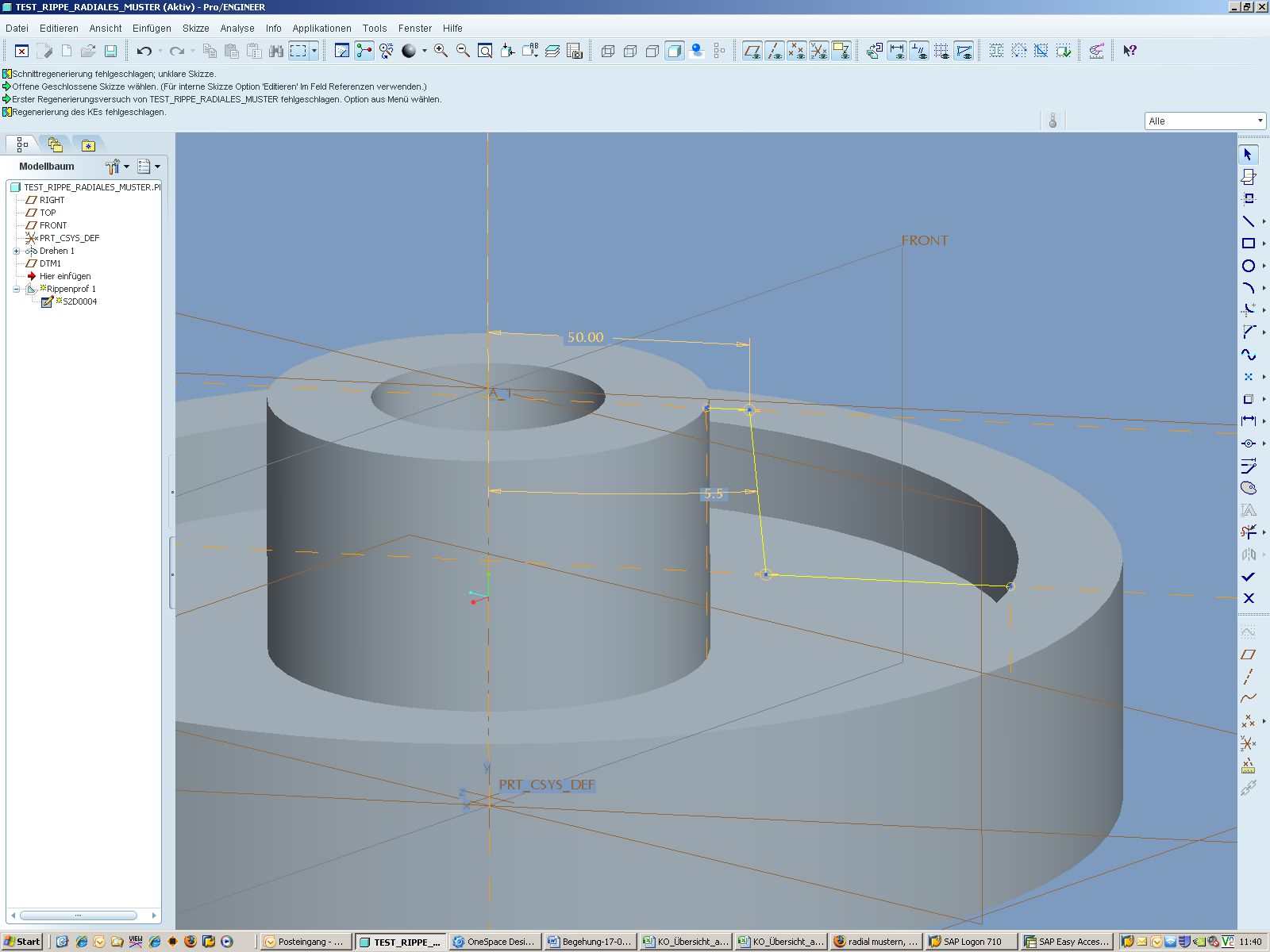

ich habe nun doch schon seit einigen Tagen probiert mich schlau zu machen, was mein Problem hinsichtlich der radialen Musterung von Rippen betrifft (nicht nur in diesem Forum) - leider ohne den gewünschten Erfolg. Anbei 2 Bilder, wie mein Vorhaben (prinzipiell) aussieht. Eine gestufte Rippe die an ihren Enden auf zwei Flächen tangential ausläuft. Die einzelne Rippe funktioniert, die Musertrung um die Achse schlägt fehl. Setz ich die Rippe etwas tiefer unter den Flächen an, funktioniert die Musterung ohne Probleme (Bild 3). Was für ein Problem hat ProE mit dem tangentialen respektive bündigen Abschließen der Rippen auf die Begrenzungsflächen?

erstellt am: 30. Mrz. 2010 13:15    Editieren oder löschen Sie diesen Beitrag!  <-- editieren / zitieren -->   Antwort mit Zitat in Fett Antwort mit kursivem Zitat    Unities abgeben: 1 Unity (wenig hilfreich, aber dennoch)2 Unities3 Unities4 Unities5 Unities6 Unities7 Unities8 Unities9 Unities10 Unities Nur für Alex1974 10 Unities + Antwort hilfreich
Könnte ein Problem mit der Genauigkeit sein => setz die mal auf absolut und 0,01.
Lass die Rippen mal ins Material eindringen / überlappen - dann wird es gleich unkritischer.

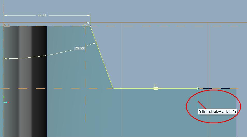

Hallo Alex,
Du hast versehentlich die Zylindrischen Flächen als Referenz eingetragen.
Dummerweise zerfallen Zylinder immer in zwei Halbzylinder.
D.h.: Deine Rippe hängt an der einen Seite fest, so dass Du es nicht um einen Vollkreis mustern kannst!
Abhilfe:
Nimm die deckungsgleich zur Fläche liegende "Silhouette", als Einrastreferenz im Skizzierer.
(Siehe Bild)

super herzlichen Dank. Das hab ich nun davon, dass ich bei Referenzen gerne im Skizzierer die Ansicht 3D-mäßig verdrehe, weil meine Skizze "hinter" einem bereits bestehenden KE platziert wird und ich sonst nicht an die Referenzen komme. Da wird es schwiereig im verdrehten Zustand die Silhouette zu erwischen (vor allem wusste ich das nicht einmal mit der Silhouette). Drahtmodell hilft da ab...oder gibt es noch andere Möglichkeiten, sich "verdeckte" Referenzen zu holen?
