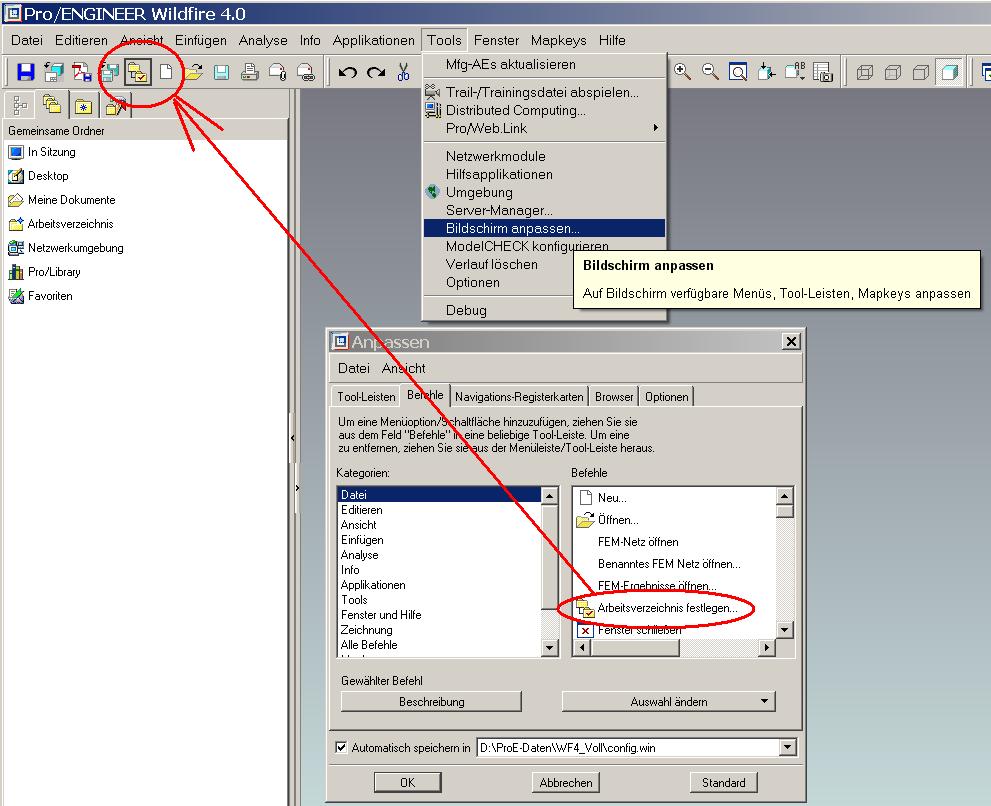

Original erstellt von Callahan:
Ich würde die Funktion Datei->Arbeitsverzeichnis festlegen mit einem Mapkey automatisieren...
Wozu?
Die Funktion ist bereits als Button ausgeführt.
Es genügt, diesen Button in die Systemleiste zu ziehen (->Tools, ->Bildschirm anpassen, etc. Siehe Anhang)
Abgesehen davon habe ich aber den Verdacht, dass die von Udo (U_Suess) angegebene Option genau die ist, die Andreas (andreas_siegen) meinte.
Nämlich das automatische Zurückspringen in das eingestellte Arbeitsverzeichnis!
-> file_open_default_folder    working_directory
