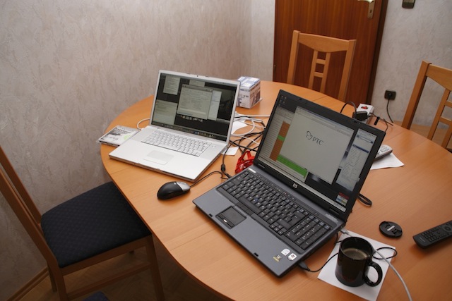

ich habe ein MacBook Pro 17" (noch nicht das Unibody) mit 4GB Ram und habe Windows unter Parallels laufen. Performance ist eigentlich gut.
Habe da mal WF4 ausprobiert und muss sagen, da macht das mit dem ProE arbeiten keinen Spass.
Sobald OpenGL notwendig wird, geht die Performance in die Knie.
Das mit der Maus funktioniert (keine Apple Maus, sondern eine Microsoft Maus  ), aber die Performance ist ziemlich mies.
Da verzichte ich doch lieber auf meinem MacBook auf Windows.
Da sieht das Arbeiten zuhause, dann so aus wie auf dem Bild zu sehen ist.
