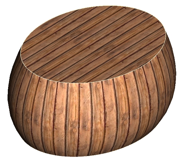

ich habe eine Frage wegen der Konstruktion eines Kolbens!
Der Kolbenschaft ist eine in beide Ebenen gekrümmter Körper. In der Seitenansicht ist er ballig und in der Draufsicht elliptisch! Meine Frage ist, wie ich einen solch komplexen Körper konstruieren!
Für mich kommen momentan nur das Tool "Zug-Verbund-KE" (evtl. mit variablem Schnitt) oder der "Berandungsverbund" in Frage!
Wie würdet ihr das lösen?

Ein Bild, bitte?

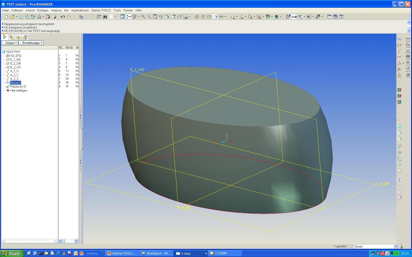

Original erstellt von EsCos:
Meinst Du so wie in meinem Bild?

Schon zweimal abgeschnitten und immernoch zu kurz!
Ich habe KEINE AHNUNG wie das Ding aussehen soll. Aber ich würde wohl versuchen Punkte zu setzen, Splines zu ziehen und dann mit Flächen verbinden.
Nö, ich glaub' eher, er meint sowas, mehr faßähnlich für Barrique oder so
Konstruktion ist aber gleich: elliptische Leitkurve und Körper ziehen (ballige Kontur)
