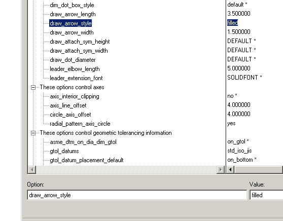

Hallo zusammen!
Ich habe ein großes Problem, ich soll heute eine Zeichnung abgeben (ProE 4.0), die Zeichnung an sich ist auch in Ordnung, ABER: die Maßpfeilspitzen sind alle nach ANSI-Norm. Diese Info wurde mir gerade mitgeteilt als ich das Ganze abgeben wollte. Und ich muss das nun ändern und bis 14 Uhr trotzdem abgeben.
Was kann ich tun?
Ich habe versucht es umzustellen, doch das geht in der fertigen Zeichnung nicht. Bitte sagt mir, dass das möglich ist..und wie es geht...
Ich will das ganze Dreitafelbild nicht erst wieder von vorn anfangen, das würde ich auch zeitlich gar nicht schaffen.
Bitte um Hilfe, ich bin sehr verzweifelt!
Danke für Eure Antworten

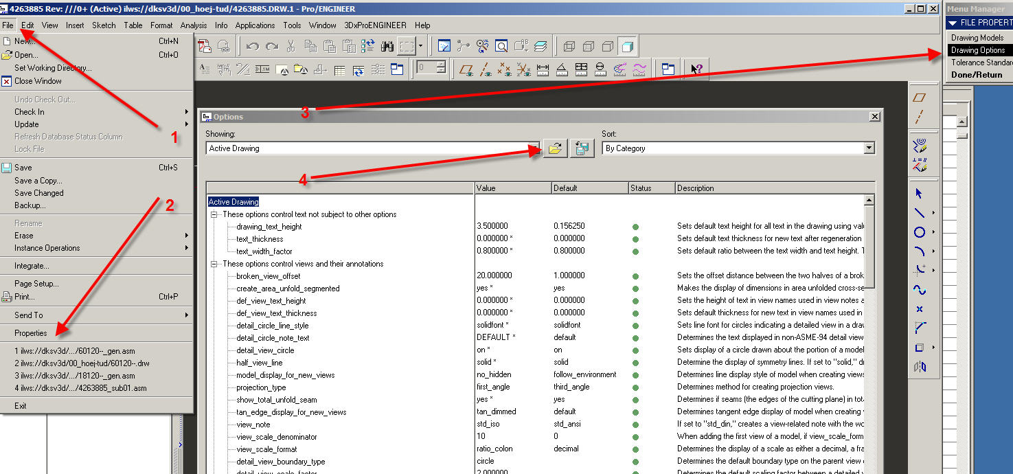

meines Erachtens nach musst Du über rechte Maustaste in Eigenschaften und Zeichnungsoptionen. Dort findest Du die Einträge line_style_standard, draw_arrow_style usw. Die kannst Du ändern.
Markus
(Alea iacta est!)

Du kannst in den Zeichnungsoptionen eine Einstellungsdatei laden (*.dtl).
Bestimmt hast Du an Deiner Schule/Hochschule eine Vorlage erhalten (zum Beispiel DIN.dtl), die kannst Du einfach laden.
Danach alle Ansichten aktualisieren (Menü Ansicht / aktualisieren / alle Blätter) und gut.
Hast Du keine Vorlage erhalten oder nicht zur Hand, dann kannst Du die für Studenten kostenlosen StartupTools von Inneo laden - dort gibt es eine DIN.dtl.
Besser wäre natürlich gewesen, die STools vor dem Beginn Deiner Arbeit zu installieren, aber gut...
Noch mehr Informationen zum Thema Pro/E-Konfiguration findest Du in dem Link "Konfiguration" in meiner Signatur.
Melde Dich bitte, ob Du mit den Infos klarkommst!

File / Properties  / drawing options

Laden von dtl

Hallo ProE-Studentin2010,
bleib mal bitte ganz ruhig und versuche die Ratschläge umzusetzen.
RMT irgendwo in der Zeichnung
Zeichnungsoptionen
dort die Option draw_arrow_style auf filled ändern
den Wert übernehmen
die Zeichnung aktualisieren
dann sollten die Pfeile schön aussehen
