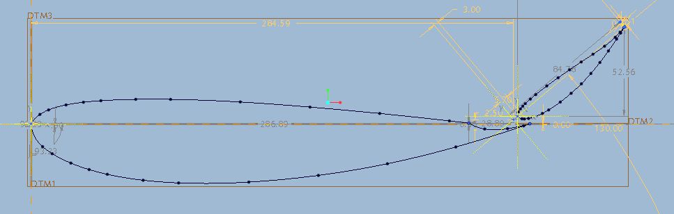

Guten Abend!
Ich versuche gerade eine Flügelskizze zu extrudieren, leider erfolglos weil irgendwo in meiner Skizze anscheinend Fehler sind. Leider finde ich diese nicht und bin jetzt seit 2 Tage suche am verzweifeln. Ich hoffe das mir hier jemand weiterhelfen kann und mir sagen kann was ich falsch gemacht habe und/oder wie ich diese Fehler beheben kann.
Da das erklären wohl ziemlich umständlich ist, habe ich meine Datei bei rapidshare.com hochgeladen. Sie wurde mit wildfire 5.0 erstellt.
http://rapidshare.com/files/364673832/d.prt.rar
Wäre super wenn mir jemand helfen könnte, danke im Voraus!
Grüße,
Zweeper

erstellt am: 17. Mrz. 2010 20:29    Editieren oder löschen Sie diesen Beitrag!  <-- editieren / zitieren -->   Antwort mit Zitat in Fett Antwort mit kursivem Zitat    Unities abgeben: 1 Unity (wenig hilfreich, aber dennoch)2 Unities3 Unities4 Unities5 Unities6 Unities7 Unities8 Unities9 Unities10 Unities
Okay, im Anhang ist ein screenshot.
Das Problem ist das keine fehlermeldung kommt. Ich gehe auf extrudieren, der gelbe pfeil zeigt mir die richtung an in die ich extrudieren kann und das wars dann. Es wird mir keine Vorschau gezeigt und ich kann auch nicht auf ok klicken.

erstellt am: 17. Mrz. 2010 20:42    Editieren oder löschen Sie diesen Beitrag!  <-- editieren / zitieren -->   Antwort mit Zitat in Fett Antwort mit kursivem Zitat    Unities abgeben: 1 Unity (wenig hilfreich, aber dennoch)2 Unities3 Unities4 Unities5 Unities6 Unities7 Unities8 Unities9 Unities10 Unities Nur für Zweeper 10 Unities + Antwort hilfreich
d.prt.2.txt
Wenn Du die beiden Profile einzeln extrudierst geht es.

Wie kann ich denn beide Profile einzeln extrudieren? sie sind in einer Skizze gemacht worden.

mach eine zweite und eine dritte Skizze. Mit Kante verwenden, den ersten Bereich in die zweite Skizze übernehmen. Ebenso in der dritten Skizze den zweiten Bereich. Das Problem ist, dass sich die Skizzen schneiden, das mögen CAD-Programme nicht.

Original erstellt von Zweeper:
Ich habe das in der vorhin angehängten Datei bereits für Dich gemacht (Endung *.txt" weglöschen).
Die Ursache für Dein Pro/blem liegt in der eingestellten relativen Genauigkeit, oder besser in der ungeeigneten Skizze!
Du hast eine relative Genauigkeit im Modell von 0,012 eingestellt. Deine größte Skizzenausdehnung beträgt ca. 350mmm, Dein kleinstes (automatisch !!!) bemaßtes Element nur 0,003mm.
Wenn es denn unbedingt diese Geometrie sein muss, was ich bezweifele, dann kannst Du die Genauigkeit auf 0.001 absolut einstellen. Dann geht es auch in einer einzige Extrusion.
Übrigens würde ich Dir gewaltig die Löffel lang ziehen, wenn bei so einer Skizze Maße schwach bleiben.

Herzilichen Dank!
Klar, die Maße waren jetzt erstmal zweitrangig weil es mehr oder weniger nur ein Test war. Wollte das ganze in eine CFD Software importieren, bzw. habe das nun gemacht und kann nun da weiter machen
