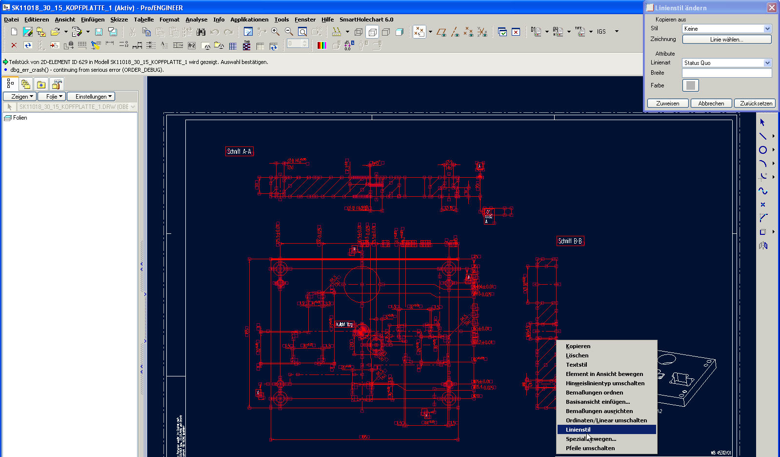

Hallo Leute,
so, nachdem ich gemerkt habe, das DXF für meine Konvertierung nicht geeignet ist, habe ich nun igs probiert. Das schaut soweit klasse aus, jedoch ist mir aufgefallen, das bei dieser Konvertierung die Liniendicken als tatsächliche Dicke angzeigt werden. Dies hat zur folge das bei kleinen Linien oder Kreisen, diese ausgefüllt aussehen.
Gibt es ne Möglichkeit in ProE die Liniendicke nicht anzeigen zu lassen?!
Danke schon mal für eure Antworten

So, dann wollen wir mal den Begriff "tatsächliche Dicke" erklären...;-)
In einem CAD Programm (2D) werden die Liniendicken normalerweise über die Parameter definiert. D.h. auf dem Monitor sehe ich alles Linien gleich dick, jedoch unterschiedlich in der Farbe und der Art.Die Dicke wird dann beim Ausdrucken durch die Parameter übernommen.
Bei mir ist es so, das diese Linien unterschiedlich dick sind.. also das was ich auf dem Monitor sehe sind "tatsächlich Dicke" Linien.
Ich hoffe das ich das nun gut erklärt habe...;-)

config Einstellungen wie
iges_in_dwg_line_font
iges_in_dwg_color
regeln die Import Funktionalität von IGES Dateien. Durchsuche mal die Einstellungen ob sich der Effekt verändert.

Hallo DerGaggy,
wir hatten mal ein gleiches/ähnliches Problem.
Da es sich nur um ein Paar Zeichnungen gehandelt hat,
haben wir einfach unter "linienstil ändern" die Breite auf
"0" gesetzt. Siehe Bild im Anhang. Das sollte es gewesen sein.

Dein gebrachtes Beispiel mit dem importierten Step ist doch erst einmal keine schlechte Lösung. Sie entspricht doch in etwa der Lösung, sich einen Viewer zu verschaffen (und die 3D-Daten zu haben) und die bisherigen Zeichnungen zu nutzen.
Die Zeichnungen aber in Pro/E zu bringen, dort aufwendig nachzuarbeiten und ggf. die Möglichkeit der Zeichnungsänderung im 2D zu nutzen, empfinde ich als recht schlechte Anwendung für Pro/E. Selbst wenn man die Nutzung von AutobuildZ vorhätte.
@DerGaggy
Sind eigentlich noch Fragen offen? Die Diskussion ist ja doch etwas von der ursprünglichen Frage abgewichen.
