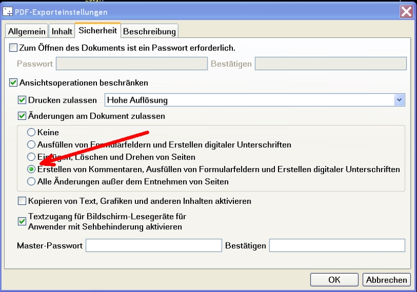

habe jetzt mal eine PDF-Frage!
Kann ich in Wildfire4 PDFs ausgeben die "Zum Kommentieren freigegeben sind"?
Es gibt ja ein paar Einstellungsmöglichkeiten zum Thema Sicherheit, aber leider kann ich mit keiner Einstellung das PDF dazu bewegen sich kommentieren zu lassen. Lediglich über den Umweg Adobe Acrobat.
Hatte schon mal jemand sowas gebraucht?
Danke für jegliche Hinweise!!

Hallo Callahan,
das ist nicht mein Problem.
Ich möchte gerne das PDF über den Reader kommentieren können.
Es geht um ergänzende Kommentare auf der Zeichnung. also PDF erzeugen, Reader wird geöffnet und über die Werkzeugleiste soll es die Möglichkeit zur Kommentierung und Markierung geben.
Das funktioniert auch wenn ich über Adobe Acrobat das Kommentieren zulasse über den zugehörigen Befahl.
Das möchte ich aber gerne gleich bei der PDF-Erzeugung machen. Anscheinend muss man ja so Einstellungen machen können, siehe Karteikartenreiter "Sicherheit".
Das kriege ich aber nicht hin ...
Peter

@Peter: Du meinst diese Einstellung hier? siehe Bild
Die funktioniert nicht? Muss ich mal testen. Habe es bislang nicht gebraucht.

Hallo Thomas,
genau die meine ich!
Das bringt bei uns keinerlei Wirkung, außer dass ich ein Masterpasswort angeben muß ...
Das Pdf kann ich lesen mehr aber auch nicht ...
Peter

Über den Reader von Adobe geht es meines Erachtens nicht.
Über den Kartei-Reader "Sicherheit" stellt man nur ein, was nach der Erstellung mit dem pdf passieren darf.
Um pdfs mit Markierungen zu versehen eignet sich z.B. PDFXChangeViewer (gibt es auch als installationsfreie "Portable Version").
Kann pdf öffnen, Linien, Markierungen, Text ergänzen und speichern. Software ist frei verfügbar, die Toolbars kann man sich zur Not etwas abspecken - persönlich finde ich das User-Interface überladen.
Wenn man also den pdfxchangeViewer als pdf-Standard-Programm definiert, öffnet er die erstellte pdf und man kann nach Belieben kommentieren.
