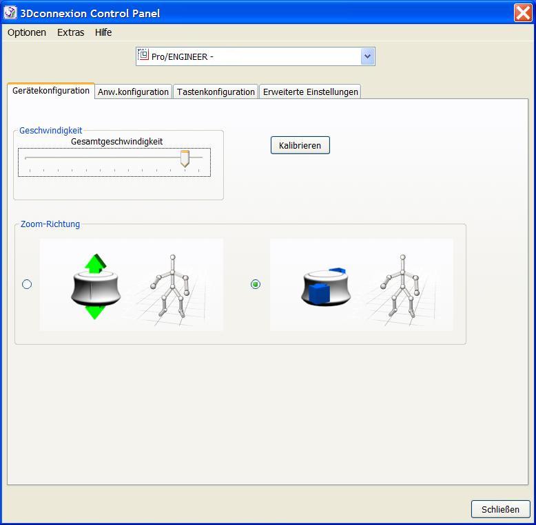

Ich habe schon einiges ausprobiert, aber die Einstellungen, mit denen sich das 3D-Objekt verhält, als hätte man es in der Hand, haben sich für mich am besten bewährt.
Meine Einstellungen siehe Bilder rechts.
Zusätzlich habe ich allerdings noch die Beschleunigungs-Werte angepasst (nix für Grobmotoriker  )...

Ich habe es so eingestellt: Ich tue so, als ob das Modell auf dem Tisch liegt und ich ungefähr von oben draufschaue. Also schieben in alle 4 Richtungen mit den horizontalen Achsen und wenn ich zoomen (zu mir ranholen, vergrößern) will, dann hebe ich den Knopf an (vertikale Achse).

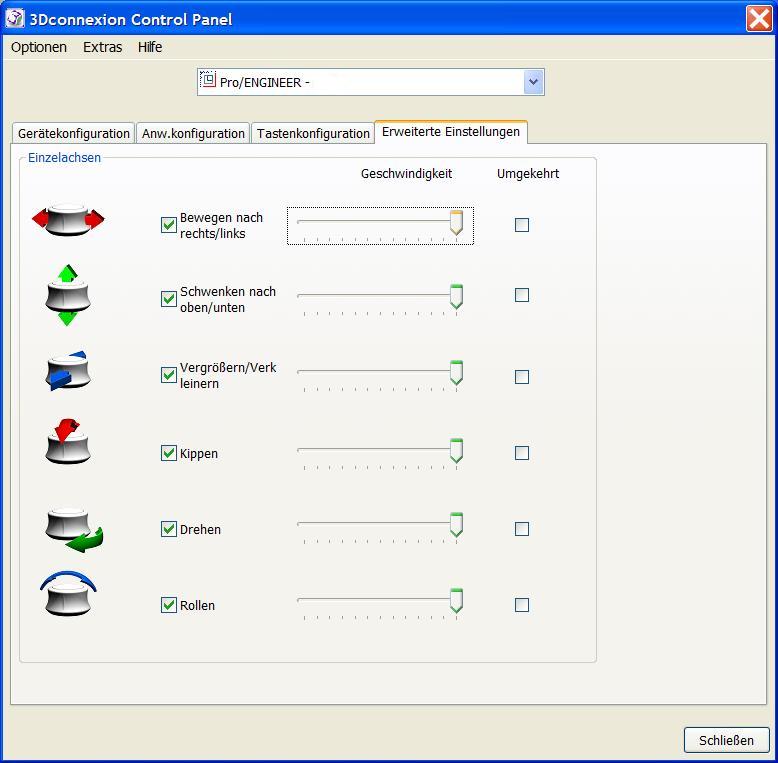

die "Erweiterten Einstellungen",
wie schauen diese dann aus?
Meine erweiterten Einstellungen siehst Du rechts.

Bei  mir sehen die auch so aus wie bei Michael, nur meine Schieberegler sind nicht ganz bis auf Anschlag eingestellt.

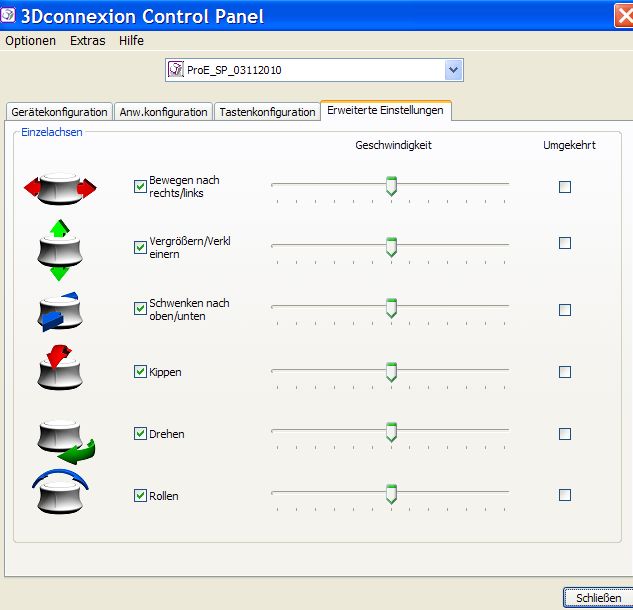

Was ist hier passiert - rechts meine Anzeige der Erweiterten..
lg
holli
EDIT:
Hab es.. wenn ich die Zoom-Grundeinstellung umschalte, wandert
das mit - bei Thomas müsste es ebenso aussehen.
