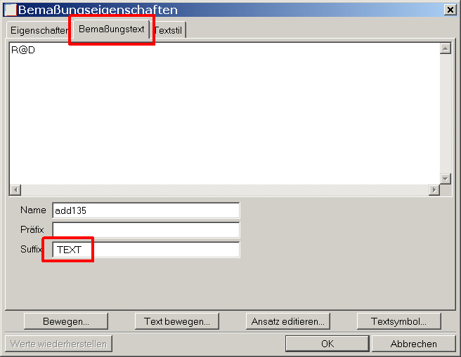

seit kurzem muss ich bei der Arbeit mit ProE konstruieren,
bin daher noch ein totales Greenhorn...
Folgende Frage habe ich:
Gibt es eine Übersicht für die Befehle bei dem Bemaßungstext in den
Bemaßungseigenschaften?
Ich wollte bei einem Gewinde M8 Gewinde gerollt hinzufügen,
ein Kollege gab mir folgende Zeile:
{0:M}{1:@D}{2: }@+GEWINDE GEROLLT@#{4:@-THREAD ROLLNG@#}
Es kam wird nun zwar dargestellt, wie ich es wollte, aber was bedeuten die Funktionsbefehle im einzelnen?
Hab auch schon probiert den Text über die +/- Tol eingabe hinzuzufügen, aber ohne Erfolg.
Danke im Voraus.

erstellt am: 04. Mrz. 2010 15:09    Editieren oder löschen Sie diesen Beitrag!  <-- editieren / zitieren -->   Antwort mit Zitat in Fett Antwort mit kursivem Zitat    Unities abgeben: 1 Unity (wenig hilfreich, aber dennoch)2 Unities3 Unities4 Unities5 Unities6 Unities7 Unities8 Unities9 Unities10 Unities Nur für Mischdrx 10 Unities + Antwort hilfreich
Wenn sie glauben,dass die SysInfo unrelvant ist, dann ist dies ein Irrtum.
WF3:
Mass anklicken - ROT
RMT - Eigenschaften
Bemaßungstext
wollen sie etwas vor das Maß schreiben: Päfix
an das Maß anschließend: Suffix
mfg HP

erstellt am: 04. Mrz. 2010 15:13    Editieren oder löschen Sie diesen Beitrag!  <-- editieren / zitieren -->   Antwort mit Zitat in Fett Antwort mit kursivem Zitat    Unities abgeben: 1 Unity (wenig hilfreich, aber dennoch)2 Unities3 Unities4 Unities5 Unities6 Unities7 Unities8 Unities9 Unities10 Unities
jo das ging auch,
aber ich will hinter dem Maß
in Posi oberer Tol "Gewinde gerollt"
in Posi unterer Tol "Thread rolling"
Mit dem langen @Befehl geht das, nur würde mich die Bedeutung bzw. eine Sammlung dieser @Befehle interessieren, sprich was man da noch alles machen kann

erstellt am: 04. Mrz. 2010 15:32    Editieren oder löschen Sie diesen Beitrag!  <-- editieren / zitieren -->   Antwort mit Zitat in Fett Antwort mit kursivem Zitat    Unities abgeben: 1 Unity (wenig hilfreich, aber dennoch)2 Unities3 Unities4 Unities5 Unities6 Unities7 Unities8 Unities9 Unities10 Unities Nur für Mischdrx 10 Unities + Antwort hilfreich
Ich würde mal die Hilfe in ProE benutzen. Unter Wildfire 2 im Funktionsbereich "Detaillierung".
Aber hier ein kleiner Teil aus der Hilfe:
"Wenn Sie hochgestellten Text erzeugen wollen, geben Sie [@+text@#] ein. Wenn Sie tiefgestellten Text erzeugen wollen, geben Sie [@-text@#] ein, wobei text die Textnotiz ist, die hoch- oder tiefgestellt wird.
@D (wird als numerischer Wert angezeigt)
@S (wird als symbolischer Wert angezeigt).
@O (wenn die Bemaßung keinen Wert hat, findet @O den Ursprung des Textes).
Sonderzeichen werden zwischen den Kontrollzeichen ^A und ^B angezeigt."
