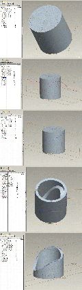

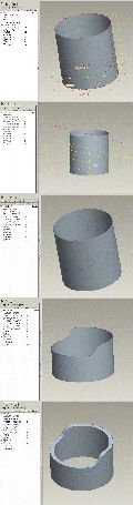

Hallo ProEler,
ich habe folgendes Problem. Auf einer Zylinderfläche soll eine Kurve abgewickelt werden. Bekannt sind Grad und die dazugehörige Höhe in Form zweier Punktdateien für jeden Abschnitt eine.  Die Suche im Forum hat mich nicht weiter gebracht, auch die interne ProE Hilfe nicht.  Gesucht habe ich nach Helix und nach Kurve. Kann ja sein das ich falsche Suchbegriffe verwendet habe.
Vielleicht kann mir ja einer den entscheidenden Starthinweis geben.
Bild 1 ist die abgewickelte Kurve, Bild 2 so soll sie aussehen.
Vielen Dank für eure Hilfe.
Gruß, Holger

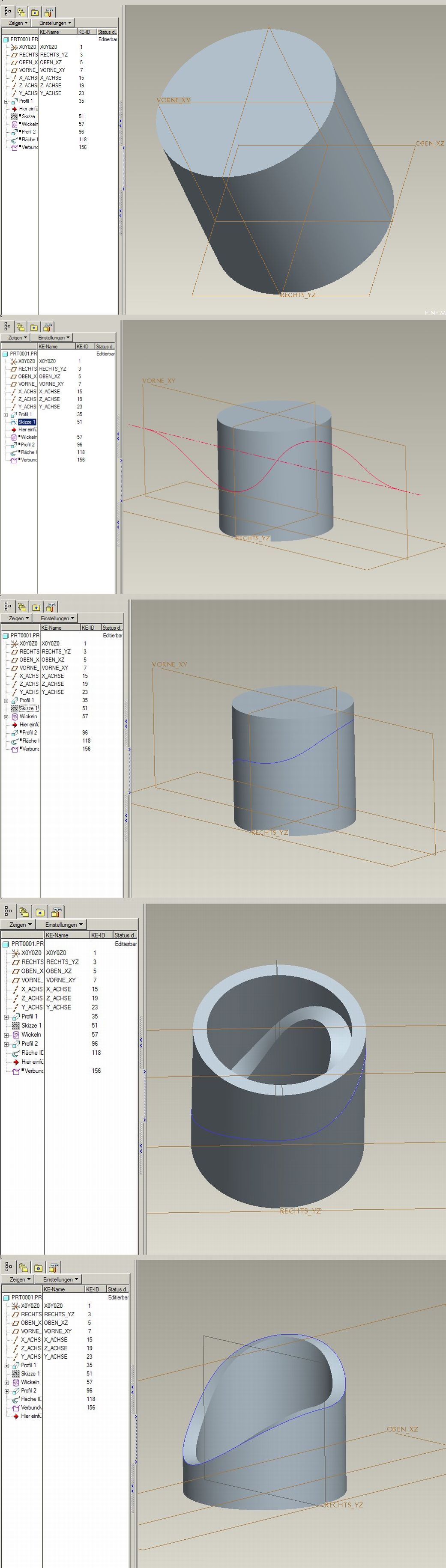

wenn Du die Kurve kennst und skizzieren kannst, sollte es wie im Anhang klappen. Wichtig ist die Beziehung: Länge der Kurve = Durchmesser x pi. Diese Beziehung vergibt man unter Tools Beziehungen.

Anscheinend bin ich doch zu blöd, die Kurve habe ich jetzt auf die Fläche des Volumens gewickelt. Jetzt folgt das Trimmen, leider macht es das nicht so wie in den Bildern gezeigt. Ist das Profil_1 ein Volumen oder eine Fläche? Die Hilfe vom ProE habe ich bemüht, werde daraus aber nicht schlau.
Gruß, Holger
Tante Edit sagt. Er hat es endlich geschafft. Danke den Helfern, Üs sind unterwegs

nicht aufgeben ! Pro/E macht Spaß
im ersten Beispiel war es eine Fläche. Es gibt aber auch die Möglichkeit an dieser Stelle mit Körpern zu arbeiten. (siehe Anhang)
- Kurve auf Zylinder abwickeln
- an der Kurve eine Fläche ziehen
- mit der Fläche den Rest wegschneiden (Verbundvolumen)
ganz anderer Lösungsansatz : suche mal nach TRAJPAR . Mit der Verwendung dieser Formeloption eröffnen sich ganz andere, aber elegante Möglichkeiten.
