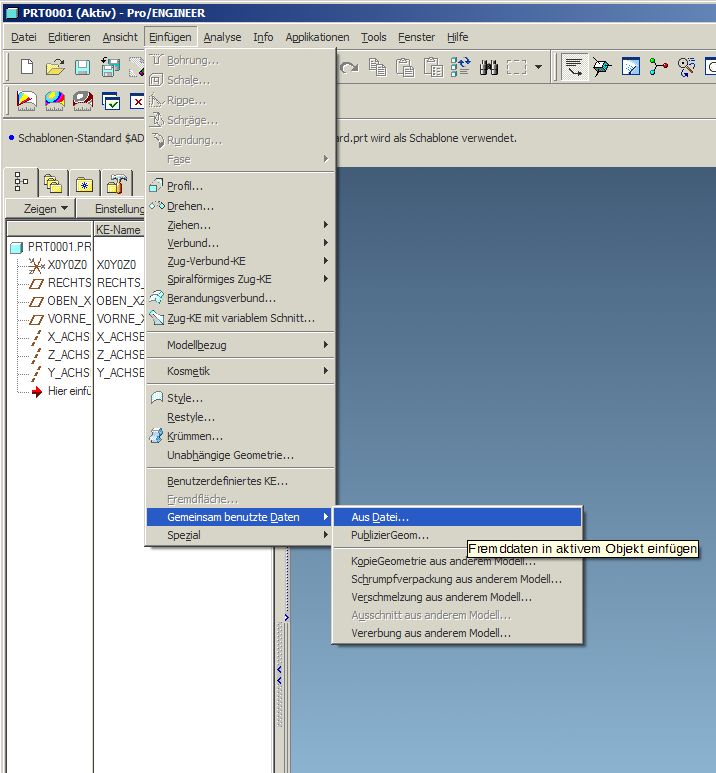

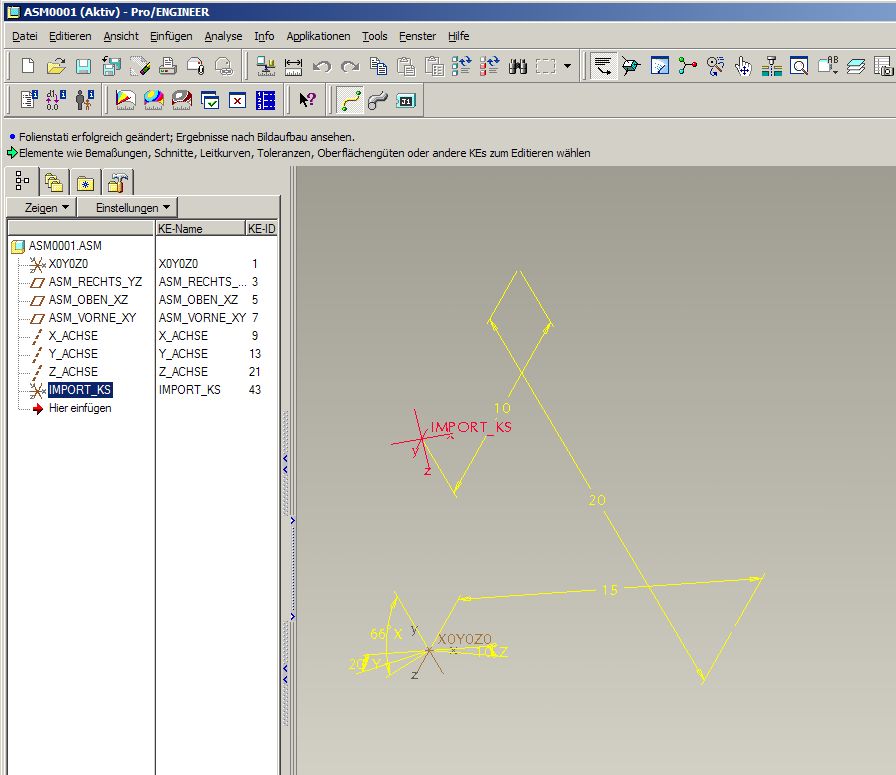

Du legst Dir ein neues leeres Teil an. Dann erstellst Du Dir, ausgehend von dem ersten Koordinatensystem, ein zweites Import-Koordinatensystem mit allen Freiheitsgraden.(x,y,z, Rotation um xyz) Als nächstes importierst Du die gewünschte Geometrie (siehe Anhang) auf das neue Imoport-Koordinatensystem. Steht das Teil dann falsch im Raum, drehst Du einfach an der Bemaßund des Import-KS.

ist aber eigentlich das Gleiche. Das was Du da importieren und räumlich umorientieren möchtest, baust Du in eine Unterbaugruppe ein, in der vorher ein dreh.- und verschiebbares Importkoordinatensystem erstellt wurde. (Koordinatensystem auf Koordinatensystem) Durch Modifikation der Koordinaten bzw. Rotationswinkel des Import-KS, kannst Du dann die importierte Baugruppe oder Step/Igesdatei wie gewünscht positionieren.
