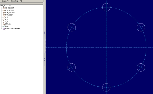

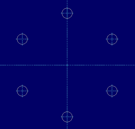

Hallo zusammen.
Ich hätte da eine (hoffentlich) einfache Frage: Warum verändern sich Achsen wenn man ein Muster in eine Gruppe steckt?
Darum gehts:
Ich habe eine Bohrung über Durchmesser definiert (Fläche, Achse und Winkel) und habe dieses über Muster->Bemaßung->Winkel gemustert.
Wenn ich in diesem Muster (in der 2D-Ansicht) alle Achsen einblenden lasse werden mir die Achsen korrekt angezeigt. Diese zeigen alle zur Mustermitte (siehe Bild1).
Doch sobald ich dieses Muster in eine Gruppe packe verlieren die Achsen den Bezug zur Mitte (siehe Bild2).
Das hat zur Folge, dass man den Teilkreis nicht mehr einblenden und die Winkel nicht mehr manuell bemaßen kann (ohne Hilfsebenen zu erstellen).
Ist dieses Verhalten bei WF2 absicht? Kann man dem entgegenwirken?
MfG Monk

Original erstellt von dr monk:
... Ist dieses Verhalten bei WF2 absicht? ...
Ja, das haben die Programmierer allen Versionen von Pro/E (die ich persönlich kenne) so beigebracht.
Lass die Gruppierung weg.
Udo                  Keine Panik, Du arbeitest mit Pro/E! Und Du hast cad.de gefunden!
... Das hat zur Folge, dass man den Teilkreis nicht mehr einblenden und die Winkel nicht mehr manuell bemaßen kann (ohne Hilfsebenen zu erstellen). ...
Der Teilkreis ist weg. aber für die Bemaßung der Winkel brauch man keine Hilfsebene. Man kann schließlich den Ansatz der Achsen so ändern, dass sie trotz Gruppenmuster durch die Mittelachse gehen. Dann kann man auch die Bemaßungen in der Zeichnung erzeugen (Zeichnungsmaße ... pfui  )

Erstmal danke für die rasche Antwort.
Hat das ganze einen tieferen Sinn? So kann man schließlich keine Teilkreise mehr ohne "tricksen" anzeigen und bemaßen!?
Ich möchte eigentlich nicht auf meine Gruppen verzichten da ich diese Mustern möchte.
Und ohne Gruppe kann ich ja nicht mehrere Elemente zusammenhängend Mustern?!
MfG Monk
... Ich möchte eigentlich nicht auf meine Gruppen verzichten da ich diese Mustern möchte.
Klar geht das. Es nennt sich Referenzmuster und ist schon seit Ewigkeiten in Pro/E enthalten.

Noch ein Nachtrag: Achse drehen:
Achse anklicken #RMT #Ansatz ändern #Winkel

erstellt am: 23. Feb. 2010 14:51    Editieren oder löschen Sie diesen Beitrag!  <-- editieren / zitieren -->   Antwort mit Zitat in Fett Antwort mit kursivem Zitat    Unities abgeben: 1 Unity (wenig hilfreich, aber dennoch)2 Unities3 Unities4 Unities5 Unities6 Unities7 Unities8 Unities9 Unities10 Unities
Danke für den Hinweis mit den Achsen. Diese waren auch indirekt schuld daran, dass es mit den Achsen nicht geklappt hatte.
Nach ein paar Versuchen bin darauf gekommen, dass man einfach alle Elemente über die Bemaßung mustern muss und nicht über "Achse" mustern darf. Dann werden sie auch in der Gruppe richtig dargestellt.
Tut mir leid, dass ich das nicht früher herrausgefunden habe  Vielleicht hilf es ja mal nem Anderen
MfG Monk

Original erstellt von INNEO Solutions:
... Noch ein Nachtrag: Achse drehen:
Falls es die 'Mittelachse' gibt, dann würde ich beim Ansatz ändern die Option durch nutzen, da muss man nämlich den Winkel nicht kennen
MfG Monk
Die Bohrung vor dem Muster gruppieren, mit der Winkelbemaßung mustern
und nachher das Muster gruppieren.
Keine Ahnung warum aber so lassen sich die Achsen korrekt anzeigen bzw. verändern nicht die Ausrichtung bei einer nachträglichen
Gruppierung.

Das Geheimnis liegt in der Art des Musters:
Der Teilkreis und die gedrehten Achsen erscheinen nur und ausschließlich bei einem Bemaßungsmuster.
Und alle Calls bei PTC zu dem Thema werden mit dem Hinweis auf das Bemaßungsmuster geschlossen.
Also auch keine "Besserung" in Sicht.
Meike

Also ich hab neulich mit WF5 so ein Muster auf Achse erstellt und hatte trozdem einen Teilkreis in der Zeichnung.
Also ist doch eine Besserung in Sicht

Hallöchen,
Original erstellt von Sam1987:
...Besserung in Sicht...
Das liegt wohl an der DTL-Option:
radial_pattern_axis_circle  yes
Die gibt's aber schon länger, nicht erst seit WF5!
