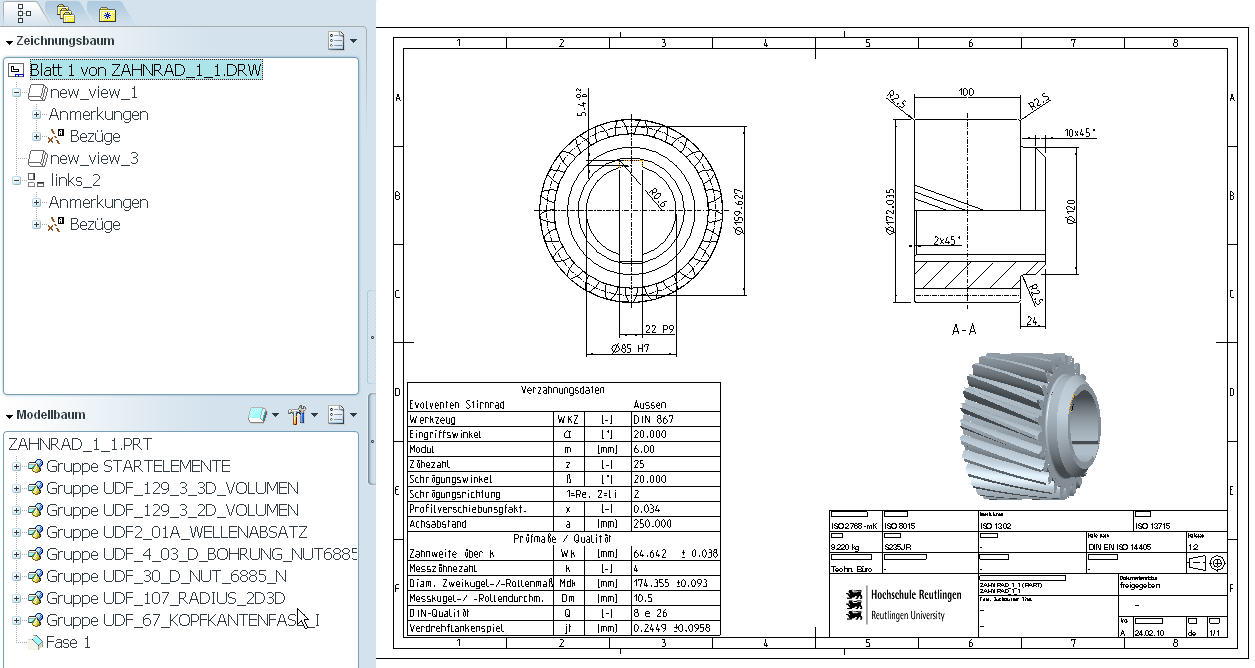

Wyndorps
Beiträge: 4597
Registriert: 21.07.2005
erstellt am: 22. Feb. 2010 17:47    Editieren oder löschen Sie diesen Beitrag!  <-- editieren / zitieren -->   Antwort mit Zitat in Fett Antwort mit kursivem Zitat    Unities abgeben: 1 Unity (wenig hilfreich, aber dennoch)2 Unities3 Unities4 Unities5 Unities6 Unities7 Unities8 Unities9 Unities10 Unities Nur für EWcadmin 10 Unities + Antwort hilfreich
Original erstellt von EWcadmin:
... Muss ich dann für jedes einzelne UDF eine mnu-Datei mit einem Kommentar zum UDF erstellen? ...
Nein, nur für jedes Verzeichnis.
Die mnu-Datei enthält für jedes UDF-Element des Verzeichnisses 3 Zeilen bereit:
1. Zeile: Name des udf
2. Zeile: Englicher (oder auch nicht  ) Infotext zum UDF
3. Zeile: DeutscherInfotext  zum UDF
Nicht in der mnu-Datei aufgelistete UDFs werden in der Pro/E-Auswahl auch nicht angezeigt.
Analog werden die mnu-Dateien für die Verzeichnisse aufgebaut:
BIBLIOTHEK
\verzeichnisname1
englisch
Deutsch
\verzeichnisname2
englisch
Deutsch
Das Ganze ist eigentlich sehr einfach und übersichtlich.
[Edit: Zu langsam!]
[Diese Nachricht wurde von Wyndorps am 22. Feb. 2010 editiert.]

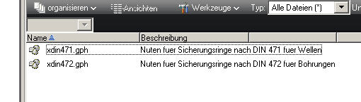

So, habe heute mal eine mnu-Datei erstellt und in dem entsprechenden Verzeichnis (Auf diesen Pfad wird mit pro_group_dir verwiesen) abgelegt.
Wenn ich jetzt im ProE auf Einfügen > Benutzerdefiniertes KE... klicke, sehe ich von meinen Beschreibungen leider nichts. Ich kann auch keine andere Ansichtsdefinition einstellen.
Was muss ich tun, damit ich auch eine so schöne Ansicht bekomme wie Paul sie als mnu_demo2.jpg gezeigt hat? Wie schon gesagt, von mnu-Dateien habe ich keinen blassen Schimmer.

Der Name der Datei muss immer gleich lautend mit dem Verzeichnisname sein. Liegen also die UDF-Dateien im Verzeichnis ..\firmen_udf dann muss die in diesem Verzeichnis befindliche Datei den Namen firmen_udf.mnu haben. Außerdem muss man noch aufpassen, welche Dateien im jeweiligen Verzeichnis angezeigt werden können. Im UDF-Verzeichnis müssen also die *.gph-Dateien in der mnu gelistet sein, weil nur diese im Öffnen-Dialog angezeigt werden. Handelt es sich dabei um ein Verzeichnis, in dem die Normteile abgelegt werden, dann müssten in der mnu die *.prt aufgelistet werden. HTH
• Richtig Fragen • Nettiquette • Suchfunktion • System-Info • Pro/E-Konfig • 7er-Regel • Unities • kLEINSCHREIBUNG
EWcadmin
Beiträge: 3311
Registriert: 27.10.2005
erstellt am: 24. Feb. 2010 13:21    Editieren oder löschen Sie diesen Beitrag!  <-- editieren / zitieren -->   Antwort mit Zitat in Fett Antwort mit kursivem Zitat    Unities abgeben: 1 Unity (wenig hilfreich, aber dennoch)2 Unities3 Unities4 Unities5 Unities6 Unities7 Unities8 Unities9 Unities10 Unities
Ok, vielen Dank für die Info. Jetzt hat es geklappt.
Fragt sich nur, wofür die zweite Zeile der Information da ist. DIe 1.Zeile ist der *.gph-Name des UDF´s und die 3.Zeile ist die Beschreibung, die im Fenster Öffnen angezeigt wird. Aber wofür ist die zweite Zeile da? Sie wird nicht angezeigt.
Grüße aus OWL, Thomas

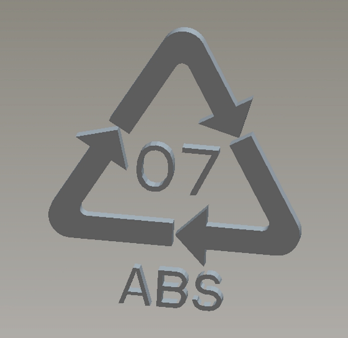

Mit Startteilen kann ich da leider nichts anfangen, denn das entspricht nicht dem, was ich eigentlich damit vorhabe. Ich möchte einfach eine Bibliothek mit immer wieder kehrenden KE´s oder kleineren Ansammlungen von KE´s zusammenstellen, die unseren Leuten das tägliche Leben etwas einfacher gestalten sollen.
Dabei handelt es sich um solche profanen Dinge wie ein Recyclingzeichen, welches bei Eingabe des Werkstoffkürzels automatisch den richtigen Recyclingcode in das Symbol setzt (siehe Bild). Oder auch um Schraubkanäle für Aluminiumprofile. Die Kollegen sollen sich mit kreativen Ideen beschäftigen und nicht immer wieder kehrende Konturen zum x-ten mal neu modellieren. Es soll also sowas wie ein kleiner Baukasten für die modulare Erstellung von Bauteilen werden. Und das möglichst ohne immer irgendwelche Referenzteile mitschleppen zu müssen.
Ha, witzig, aber haargenau das gleiche Zeichen hab ich auch schon modelliert. Auf die Teile hab ich das mit Verschmelzung gebracht. Dabei gibt es die Möglichkeit beim Verschmelzen die KEs unabhängig vom Referenzteil in das Zielteil hinein zu kopieren. Hierzu muß man glaub ich den Weg über die Hilfsbaugruppe (die später nicht mehr benötigt wird) gehen. Somit sicherlich leichte Nachteile zum UDF was den Komfort angeht. Wobei da eventuell auch was mit Mapkeys geht.
Zwischenzeitlich hab ich mal ein Symbol für eine ähnliche Anwendung erstellt. Kann man als Anmerkungs-KE platzieren, frißt kein Brot (als Körper sind es doch ein paar KEs die regeneriert werden wollen) und ist auf der Zeichnung darstellbar. Ist aber auch schon wieder etwas her. Ich brauch sowas nicht sooft. Daher kann ich gar nicht mehr sagen ob ich damit zufrieden war. Aber anschauen lohnt sich in jedem Fall.

Original erstellt von Ford P.:
... Auf die Teile hab ich das mit Verschmelzung gebracht....
Das habe ich gerade mal getestet. Aber für mich kommt das Verschmelzen nicht in Frage. Der Grund dafür ist, das ich nicht mehr (acuh nachträglich) das Werkstoffkürzel ändern kann und sich somit dann auch der Recyclingcode automatisch mit ändert. Die Größe des Symbols kann ich ebenfalls nicht mehr ändern.
Der Weg über eine temporäre Baugruppe ist auch nicht gerade zeitsparend. Obwohl ich eigentlich von den UDF´s nicht so begeistert bin (schlechte Erfahrungen in Bezug auf Änderungen), denke ich doch, das hier das UDF der beste Weg ist.
