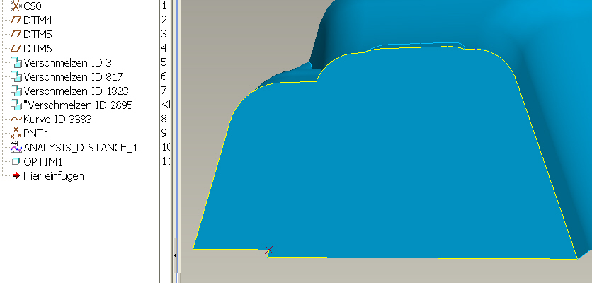

Hallo an alle,
ich habe mich mit dem BMX ein bissl vertraut gemacht. Und habe auch schon erste Erfolge.
Nun wollte ich mal Fragen wie genau diese Optimiereungen sind. Es gibt ja zwei Berechnungsmethoden einmal das standardmäßige GDP und zum Anderen das MOKS.
Ich habe mir einen Punkt auf eine Kurve gelegt und den Abstand zu einer Ebene gemessen.
Mit der Optimiereung habe ich den Abstand minimiert und variabel meinen prozentualen Versatz auf der Kurve gemacht.
Ich bin mit dem Ergebnis aber nicht ganz zufrieden...
Zur besseren Darstellung habe ich nochmal ein Screenshot mit angefügt.
Hier sieht man, dass der Punkt nicht den minimalen Abstand hat, denn die Kurve hat auf der rechten Seite eine Schräge und er müsste auf der unteren rechten Kante liegen. Die Kurve ist normal zur Ebene.
Den Modellbaum habe ich auch angefügt.
Was mache ich falsch?
Oder geht es nicht genauer mit der MOKS-Methode und 16 Durchläufen?
Grüße der mechanician

Hallo mechanician,
die Optimierung wird bei Erreichen eines vorgegebenen Konvergenzkriteriums (Vorgabe sind 10%) abgeschlossen. Wenn man das Kriterium in den Einstellungen runtersetzt, wird die Optimierung "genauer".

Hallo manuki,
die Konvergenz habe ich schon erfolglos geändert, aber danke für die schnelle Antwort.
Kann es sein, dass das Problem eine andere Ursache hat?

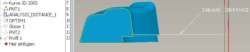

Ich vermute beinahe, dass die Analyse nicht mit dem Punkt auf einer in sich geschlossenen Kurve normal zur Ebene funktioniert.
Mein Teil besteht aus mehreren verschmolzenen Solids. Unterdrücke ich eines der Solids, berechnet sich der Punkt neu.
Auf einmal sitzt er auf einem Umkehrpunkt, bei dem der Abstand wieder größer wird. (siehe Bild)
Und die Abstände werden ja nicht konstant größer, sondern variieren.
Liegt da vielleicht das Problem in der Optimierung?

ich habe auch festgestellt, dass nach dem Unterdrücken eines der Solids der Kurvenstartpunkt autom. geändert wird.
Dazu sagen sollte ich vielleicht noch, dass die Kurve aus einem Qschnitt resultiert.
Aus diesem Grund kann ich die Variable nicht einschränken mit der Sensitivitätsanalyse.
Und der Kurvenname ändert sich auch von F8 in F9.
Die Optimierung setzt ihn dann kurz vor den Kurvenstartpunkt, weit ab vom eigentlichen Minimum.
Ich weiß nicht mehr weiter...

genau das habe ich schon vermutet. Aber wenn ich auf diese Art und Weise einen Schnitt platziere und darauf einen Punkt, ist die Referenz für den Punkt nicht mehr vorhanden nach dem unterdrücken...
Seltsam, dass es bei dir funktioniert.
Hast du auch Solids über verschmelzen erstellt (wie im Screenshot 2)?
Kannst du mir mal bitte dein kleines Beispiel zukommen lassen?

Ich habe einfach einen Punkt auf die 2 Kurven referenziert, der auf der Schnittkurve liegt und den kürzesten Abstand zu der anderen hat. (so habe ich die BMX umgangen)
Also vielen Dank an alle!
