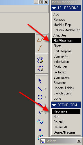

Weiss nicht ganz ob ich helfen kann wegen der deutchen Menüs. Aber versuche es doch zu erklären. Habe leider keine Pro-E bei mir jetzt. Ich kann dich Morgen JPG zeigen fals nötig:
Aber ich denke doch du kannst eine linie recursiv machen:
#table; #repeatregion;  #flat/rec item;
jetzt stliste region wählen wie es unten auf dem bildshirm steht.
nun:  #recursive
und dann die Linie die recursive sein muss. Accept mit MMB.
Die linie die jetzt "ausgepackt ist" kann mit #filter #by object   ausgeblendet werden.
Wieder zurück gehts mit "default" = flat.
mfG Gunnar
PS Wir machen das so sehr oft, wenn eine Baugruppe wechselt zwischen "fertig eingekauft" und "selbst montiert von Teile".
PPS Du musst natürlich wieder die Attributten default auf flat = "oberste ebene" setzen.

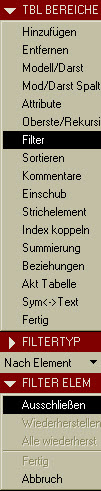

erstellt am: 18. Feb. 2010 16:12    Editieren oder löschen Sie diesen Beitrag!  <-- editieren / zitieren -->   Antwort mit Zitat in Fett Antwort mit kursivem Zitat    Unities abgeben: 1 Unity (wenig hilfreich, aber dennoch)2 Unities3 Unities4 Unities5 Unities6 Unities7 Unities8 Unities9 Unities10 Unities Nur für al-bast 10 Unities + Antwort hilfreich
Original erstellt von GunnarHansen:
Hat jemand die deutchen Kommandos
So, hab mir mal die Zeit genommen...
@Gunnar: Siehe Bilder für das deutsche Menü!
Ich hab das nochmal verifiziert: Mann kann in einem rekursiven Wiederholbereich einmalig einzelne Unterbaugruppen auf "oberste Ebene" stellen (siehe Anhang Pos.4: Den dargestellten Befehl wählen, dann den Wiederholbereich, dann die Unterbaugruppe => Diese wird dann nicht rekursiv dargestellt!). "Einmalig" deshalb, weil ich noch keinen Weg gefunden habe, diese Unterbaugruppe wieder rekursiv zu stellen!?
Alternativ die Möglichkeit, wie sie Gunnar beschrieben hat: "Einfach" alle Komponenten, die nicht gezeigt werden sollen manuell filtern (siehe Screenshot)
Grüße,
Baste
GunnarHansen
Engineer
Sehen Sie sich das Profil von GunnarHansen an!   Senden Sie eine Private Message an GunnarHansen  Schreiben Sie einen Gästebucheintrag für GunnarHansen
Beiträge: 759
Registriert: 16.09.2009
erstellt am: 18. Feb. 2010 17:48    Editieren oder löschen Sie diesen Beitrag!  <-- editieren / zitieren -->   Antwort mit Zitat in Fett Antwort mit kursivem Zitat    Unities abgeben: 1 Unity (wenig hilfreich, aber dennoch)2 Unities3 Unities4 Unities5 Unities6 Unities7 Unities8 Unities9 Unities10 Unities Nur für al-bast 10 Unities + Antwort hilfreich
@problem
Das hast du aber nicht richtig verstanden?
Mann kann EINE linie rekursiv machen mit:
#Oberste/rekursiv......   (direkt unter #Atribute) (english: flat/rec item)
Default muss dann Oberste= "flat" Attribute sein.
BItte nochmal lesen?
PS: Aber danke für die deutche Menüs. Müsste aber etwas breiter sein, damit #Oberste/rekursiv......   nicht abgekurzt wird
PPS: Zurück gehts mit "default" in englishes Menü = standard in deutch. Es ist also nicht einmalig!!
PPPS: Man hat also zwei möglichkeiten für Attribute für die Liste:
1) Oberste ist standard=default wert für die Liste
2) Rekursiv ist standard=default wert für die Liste
In beide Fälle 1) oder 2) kann man linienweise "umwählen" weg vom standard=default wert. Und wieder zurück zum default=standard wert.
Hoffe das macht Sinn!??!
mfG Gunnar
