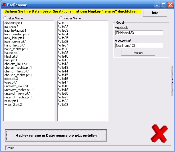

ProRename.zip
...also gut, ich lege nochmal nach und füge das Tool von mir noch bei:
ProRename macht auch nichts anderes als der Mensch der vor dem Computer sitzt allerdings automatisch und mit Hilfe von Mapkeys. Das Tool hat allerdings seine Probleme mit Familientabellen.
Achtung : Vor jedem Versuch mit dem Tool zu arbeiten sollte man sicherheitshalber seine Daten sichern ! Während aller automatisch ausgeführten Aktionen rate ich außerdem die Finger vom Rechner zu lassen.
Wer´s brauchen kann (und kein Intralink hat  ) bediene sich.

erstellt am: 18. Feb. 2010 08:46    Editieren oder löschen Sie diesen Beitrag!  <-- editieren / zitieren -->   Antwort mit Zitat in Fett Antwort mit kursivem Zitat    Unities abgeben: 1 Unity (wenig hilfreich, aber dennoch)2 Unities3 Unities4 Unities5 Unities6 Unities7 Unities8 Unities9 Unities10 Unities
Hallo Axel,
das Makro hat bei mir super funktioniert, ich weiss nicht wie ich Dir, ausser mit Unities danken kann.
Viele Grüsse Thomas
