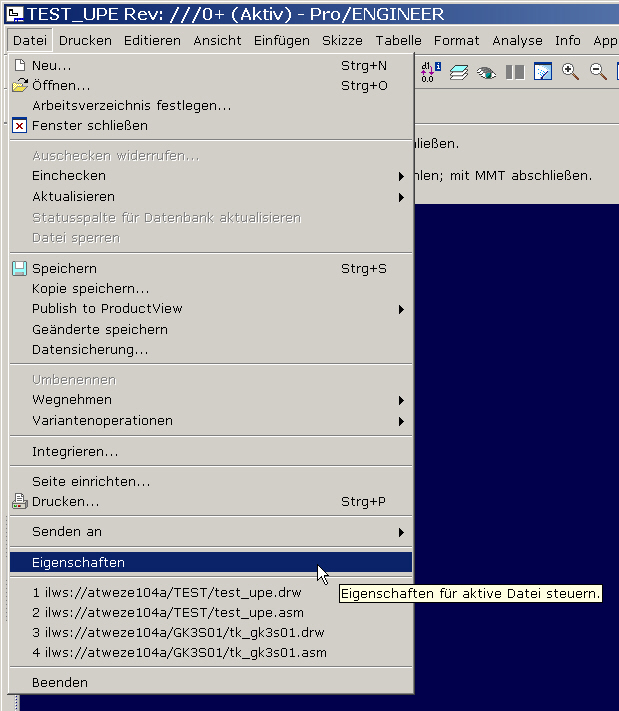

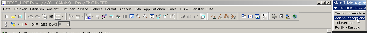

Datei
Eigenschaften
Zeichnungsoptionen

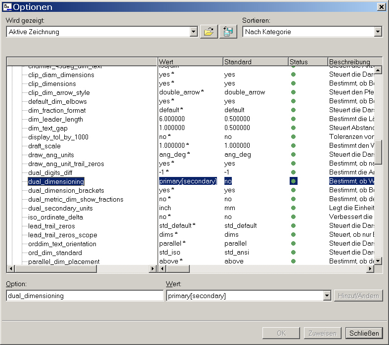

dual_dimensioning
primary[secondary]
Hinzufügen
Zuweisen
dual_secondary_units
inch
Hinzufügen
Zuweisen
Schließen
Fertig/Zurück

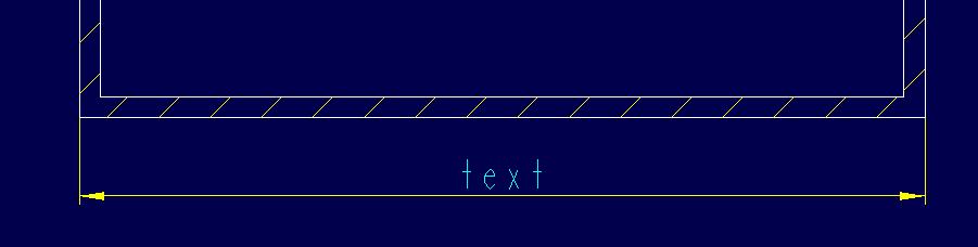

Eine Frage bleibt aber noch wie kann ich das Maß ganz ausschalten wenn ich nur einen Text haben will?

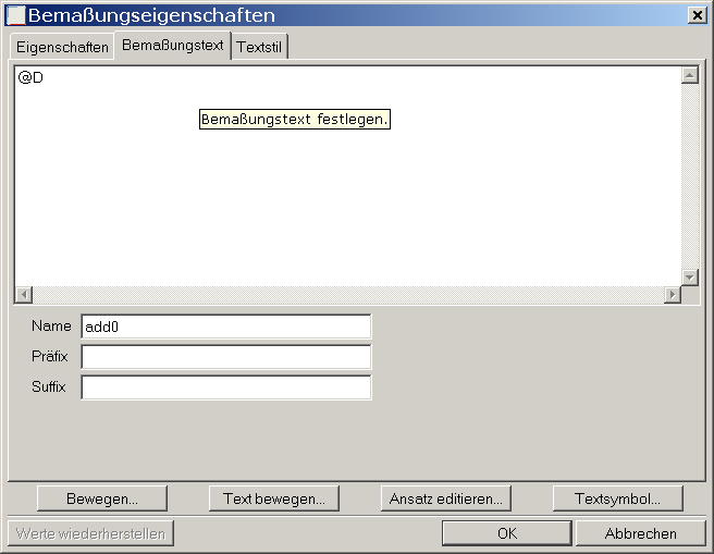

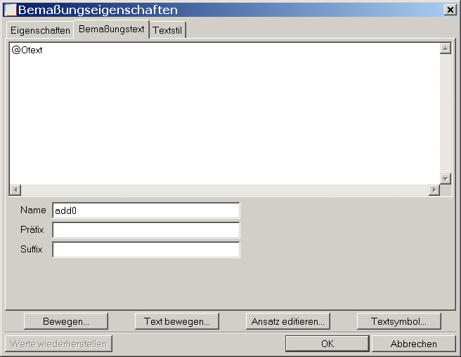

RMT auf das Maß / Eigenschaften / Bemaßungstext
dort lesen sie @D
Das D ersetzen sie durch O und schreiben ihren Text
