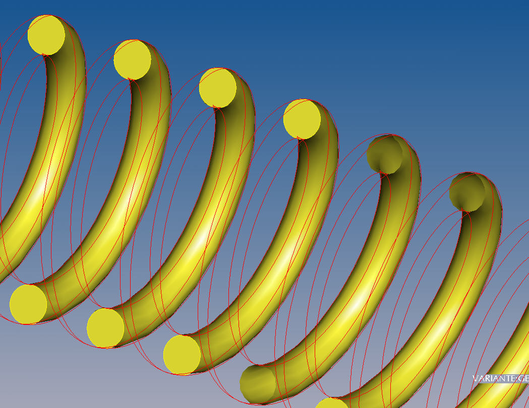

Hallo liebe ProE Gemeinde,
ich habe hier ein recht ungewöhnliches Problem. Im Vorfeld muss ich sagen, dass ich über die Suchfunktion keinen entsprechenden Beitrag gefunden habe.
Ich habe ein Modell einer Feder, bei der auch einiges an Berechnungslogik eingearbeitet ist. Nun ist die Modellierung aber nicht mein Problem, sondern das Schneiden des Modells. Wenn ich einen Querschnitt durch die Feder mache, so stellt ProE manche Windungen als "Hohl" und manche als "Voll" dar. Bevor die Frage auftritt: Ja, ich hab's natürlich als Volumenmodell modelliert ;-)
Veränderungen an der Genauigkeit bewirken zwar eine Veränderung aber es werden nie alle Schnittflächen als "Voll" dargestellt. WF4 und WF5 machen genau den selben Fehler. Der Fehler tritt aber nicht immer auf, sondern nur bei bestimmten Abmessungen der Feder. D. h. es gibt durchaus Geometrien die fehlerfrei dargestellt werden.
Das eigentliche Problem ist nun, dass ProE auf allen Zeichnungen wo die Feder geschnitten wird den Schnitt nicht darstellt, sondern alles so darstellt als ob es nicht geschnitten wäre. Das ist natürlich ein unmöglicher Zustand.
Ich habe auch einen Call bei PTC laufen. Aber die sagen einfach nur ich soll es anders Modellieren und ich hätte eine komische Konstellation getroffen die ProE nicht richtig darstellen kann. Aber es ist schwierig diese Logik anders zu verwursteln in ProE.
Vielleicht hat jemand von euch eine Idee wie diesen ProE-Fehler umgehen kann.

Leider kann ich Dir hierfür keine Lösung anbieten, außer wirklich zu versuchen die Feder anders aufzubauen.
(oder auf WF4 zu wechseln.)
Dieses Problem ist schon seit 2002 bekannt und es gibt auch einen SPR dazu: SPR 971263
Allerdings weiß ich nicht, ob alle Zugriff auf den SPR haben.
Ich würde mir keine Hoffnung machen, daß dieses Problem noch für die WF2 behoben wird.

Dieses und weitere Pro/bleme mit den spiralförmigen KEs sind eigentlich bekannt.
Sie sind auch weitgehend unabhängig von der Ermittlung der Spiralkurve (Wickeln, spiralförmiges ZugKE, GraphKE,...), wobei die Version über GraphKE bei mir noch die besten Resultate bringt.
Den größten Einfluss haben jedoch die eingestellte Genauigkeit und Komplexität der Skizze im Verhältnis zur Länge.
Dazu gab es hier auch einmal einen größeren Beitrag, aber ich finde ihn nicht mehr.

Sorry Meike, aber das kann'ste getrost knicken!
Diesbezüglich hat sich bis WF5 einschließlich nichts getan!
Versuch doch einfach einmal in WF5 die Länge der Gewindespindel aus den Designtools von 80 auf lausige 800mm zu vergrößern.
Wartung hin oder her: Das ist ein uralter Pro/Bug, leider nach so langer Zeit immer noch ohne Hoffnung auf Besserung!

schön dass ihr euch so fix und rege gemeldet habt.
Ich kann Wyndorps nur recht geben. Hatte es wie gesagt mit großen Hoffnungen schon mit der WF4 probiert aber alles umsonst.
Das tolle ist auch, dass egal mit welchen Tricks ich es versuche immer wieder die Windungen hohl sind. Als Step rausschreiben und wieder einlesen -> hohl anderer KE-Typ -> hohl  Es muß also wirklich an der Geometrie liegen, mit der ProE einfach nicht klar kommt.
Derzeit nutze ich ein GraphKE weil das am schönsten ist und bislang auch gut funktioniert hatte.
Naja, da kann man wohl nix machen.

so eine einfache Geometrie funktioniert bei mir natürlich auch. Das Problem ist, dass ich eine deutlich kompliziertere Geometrie habe. Die Feder ist bogenförmig gekrümmt und der Fehler mit den hohlen Windungen tritt ja nur manchmal auf. Es gibt also auch Federgeometrien mit denen das Modell einwandfrei arbeitet.
