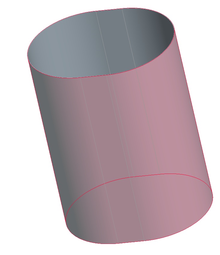

möchte gerne eine ovale Fläche eines Körpers mit einer Gravur oder einem Muster versehen.
Leider fehlt mir die zündende Idee.
Ich hab die Flächen, die es betrifft, im Bild markiert.
die aller schönsten Grüße aus dem Siegerland...
Andreas

ich hatte ein ähnliches Problem.
Ich sollte eine Wicklung auf einem Rohr darstellen.
Ich habe dazu eine Skizze erstelle mit EINER Diagonalen VIEL zu LANGEN Linie erstell.
Dann unter Editieren Wickeln die gewünschte Fläche auswählen unter Optionen Linie Trimmen auswählen fertig.
Der Winkel der Diagonalen Linie stellt ein wie eng die Wicklung sein soll...
Das ganz kannst du auch noch Musstern um eine Achse wenn du mehrere "Spiralen" benötigst.
Skizze anwählen im Menue-Baum RMT Eigenschaften kannst du noch den Linienstiel bestimmen  (gestrichelt dünne volllinie usw)
Alternativ kannst du auch dein gewünschte Strucktur skizzieren....
dann unter Editieren Projezieren....
Falls du ein Volumenkörper hast und Probleme mit den zwei Halbschalen bekommst, erstelle eine Flächenkopie (Zylinderfläche ist dann eine Fläche) und nimmt diese als Flächenreferenz.
Viel Spass beim Basteln
Gruß Johannes

Rundherum? Dann ist bestimmt das Wickeln-KE möglich.

vielleicht hab ich mich etwas falsch ausgedrückt... aber ich möchte keine Wicklung sondern ein Muster mit sehr vielen Quadraten. Es ist ein Filtermedium was wie ein Sieb wirkt.

Dann nimm Projezieren und male in einer Skizze gaaaaaaaaannnnzzzzz gaaaaaaaaaaaaaaaaaaaaaaaaaannnnnzzzz viele Quadrate die du dann auf die Fläche projezierst

da war ich auch schon dran gewesen bis ich es aufgegeben hatte ;-) dachte es geht etwas einfacher...

Wie wärs mit Abwickeln, dann Muster erstellen und wieder zurückbiegen?

Wie ist es denn wenn du wirklich vom deinem Filterkörper eine Flächenkopie erstellst. Dann schneidest du ein Quadrat in die Fläche. Und diese Schnitt-KE kannst du dann über Musster Richtung oder Füllen oder entlang einer Kurve? irgendwie deine Fläche zerlöchern ;-)
Ist jetzt ungetestet nur so ne Idee

@claudi
das mit der Abwicklung hört sich ganz gut an.
Wenn man es so selten macht, dann vergisst man so viel.... vielen Dank.

Möchtest Du die Belastbarkeit des Rechners testen? Ich kann mir gut vorstellen, dass bei der Modellierung eines Filters ganz schnell mal 5stellige Anzahlen von KEs entstehen, was den Rechner doch etwas beanspruchen könnte.
Solltest du es nur für bunte Bilder brauchen, gibt es wahrscheinlich bessere Methoden. Aus dem FF würden mir da Texturen einfallen.
PS: Eine präzisere Fragestellung ist bei solchen Fragen recht hilfreich.

Es soll in der Zeichnung erkennbar sein, dass es sich um ein Filtermedium mit Löchern handelt. Die größe ähnelt der eines, sehr feinen, Fliegengitters.
Es muß deshalb so genau erkennbar sein, da es sich um eine Patentanmeldung handelt.

Reicht es nicht, wenn dies nur in einem kleinen Bereich dargestellt wird? Ansonsten kann es passieren, dass die Anmeldung erst 5 Jahre nach Serienstart möglich ist, weil Du bis dahin gemustert hast.

  Nach meiner Erfahrung spricht das im Gegenteil eher für sehr ungenau!

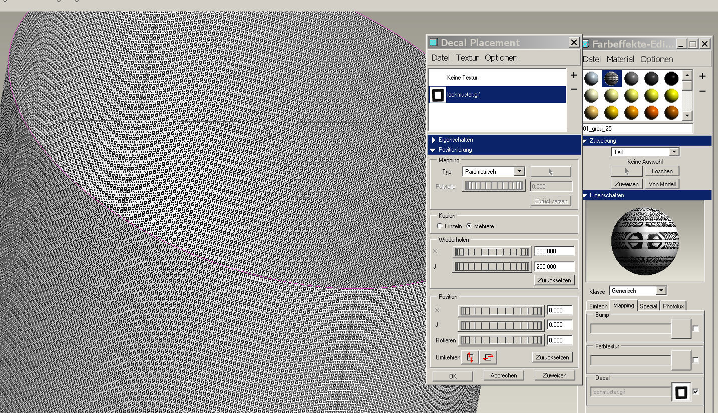

Ich realisiere so etwas gerne mit einer Oberflächentextur. Die Performanceverluste sind dann nur minimal.
[Edit: Rechts Schreibung!]

Hallo Andreas,
vielleicht helfen dir die Tips von Leo Green weiter...
Hier sind einige Mustermöglichkeiten
sichtbar. Ich meine, dass in Leos Archiv noch weitere Performancebringer für
Muster zu finden sind.
