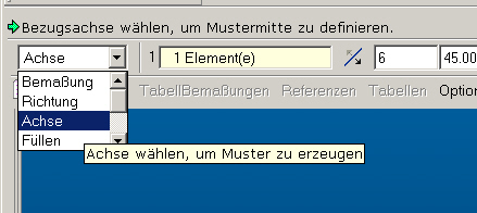

Hallo ProE-Community!
Ich habe leider zu meinem Thema nichts Passendes gefunden, daher:
Ich möchte 8 Schweißbolzen auf einem Flansch platzieren. Dieser Flansch hat keine Bohrungen, so daß es keine Achsen zum referenzieren gibt.
Wie kann ich den ersten Bolzen platzieren, so daß anschließend eine Bemusterung möglich ist.
Ich mein mich zu erinnern, daß man während der Platzierung eine Ebene mit Winkelversatz erstellen kann oder so ähnlich? Aber Wie?
Besten Dank für die Hilfe und sorry falls ich dieses Thema irgendwo übersehen habe.

Dieser Flansch wird aber eine Mittelachse haben, um die sich die Bolzen mustern lassen.
Sie bauen ihren ersten Bolzen mit Versatz auf eine Bezugsebene ein und Mustern dann um die Achse.
Als es noch kein Mustern um Achse gab, war das ein wenig komplizierter.
mfg HP

Früher hieß das "On-the-Fly" (auf der Fliege  ) und war ziemlich unübersichtlich, heute geht das deutlich einfacher:
Einfach während der Platzierung auf den Ebene-erstellen-Button klicken, gerne auch noch eine Achse erzeugen, dann in der Platzierung verwenden.
Die beim Platzieren erzeugten Bezüge werden automatisch gruppiert und können somit als Gruppe mit Bezug auf die Bezüge gemustert werden.
Das mit dem automatisch Gruppe erzeugen klappt bei mir so leider nicht. Aber wenn ich manuell eine Gruppe mit dieser auf Winkelversatz aufgebauten Ebene erstelle klappt alles. Vielen Dank
Das ist super elegant und klappt perfekt.
Vielen Dank
