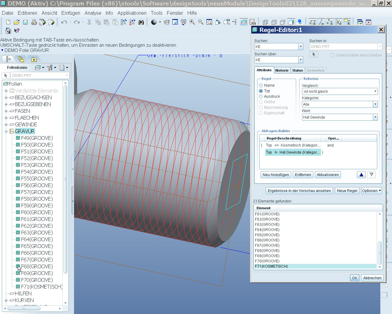

Hallo zusammen!
Weil ja die Aussengewinde in Pro/E ein steter Quell der Freude   sind, habe ich mir etwas gebastelt.
Das Aussengewinde wird auf einen bestehenden Zapfen erstellt und misst die Startlage (Fase) und Endlage (Freistich) selbständig ein.
Immer wieder taucht bei Schulungen oder Usern anderer CAD-Systeme die Frage auf, warum man die Gewinde denn nicht sehen kann. ....  Man kann:
In dem Beispiel habe ich eine Kosmetik als Gravur mit aufgebracht.
Jetzt bleibten nur noch 2 kleine Pro/bleme:
  • Ich möchte die Gravur per Regel auf eine Folie legen, um diese im Zeichnungsmodus ausblenden zu können.
    Ich finde aber leider kein Such-Kriterium allein für die Gravur.  Alle Kosmetikelemente auszublenden ist wegen der Gewindedarstellung nicht sinnvoll.
  • Leider können gesteuerte Maße offenbar ebenfalls nicht unabhängig von Ihren Grundelementen selektiert werden. Da im vorliegenden Beispiel keinerlei Volumen modelliert wird, sind alles Flächen, Kurven, Bezüge und Kosmetikelemte, die mit Ausnahme der Kosmetikelemente in einer UDF-Sammelfolie ausgeblendet werden. Damit verschwindet nur leider wieder mein schönes "Mxx"-Gewindemaß (hängt an einer Fläche).

[*] Ich möchte die Gravur per Regel auf eine Folie legen, um diese im Zeichnungsmodus ausblenden zu können.
Wenn ich mich nicht ganz irre, hat unsere Gravurfolie die Regel 'alle Kosmetik außer Gewinde' HTH

Danke Udo!
Das mit dem Negativ-Ausschluß ist mir einen 10er wert.
Jetzt muss ich nur noch ein Ausschlußkriterium, für die "normalen" Kosmetik-Skizzen finde, oder hast Du das auch auf Lager?

Da kann ich leider nicht mit dienen. Leider ist Pro/E so gnädig und erlaubt nur in Einzelteilen eine Gravur (die von den NC-Jungs weiter genutzt werden kann). Demzufolge müssen wir in Baugruppen, welche graviert werden, die kosmetischen Skizzen auch auf die Folie Gravur bekommen. Hier sind also gegensätzliche Interessen vorhanden.
