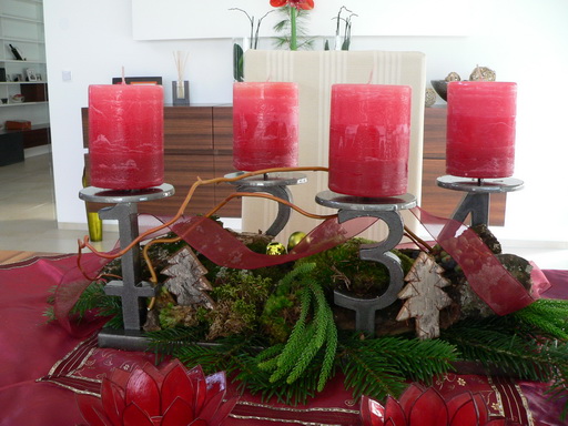

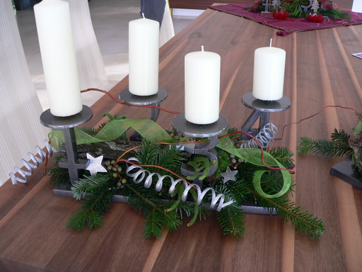

Neben diversen Firmenlogos, Christbaumsternen und Aufstell-Modellen aus dünnem Blech ...
weiter etwas OT:
Nicht nur dünnes Blech - auch 20mm-Blech für Adventgestecke (hat halt inkl. Grundplatte rund 14kg - nix für Designertischchen)
