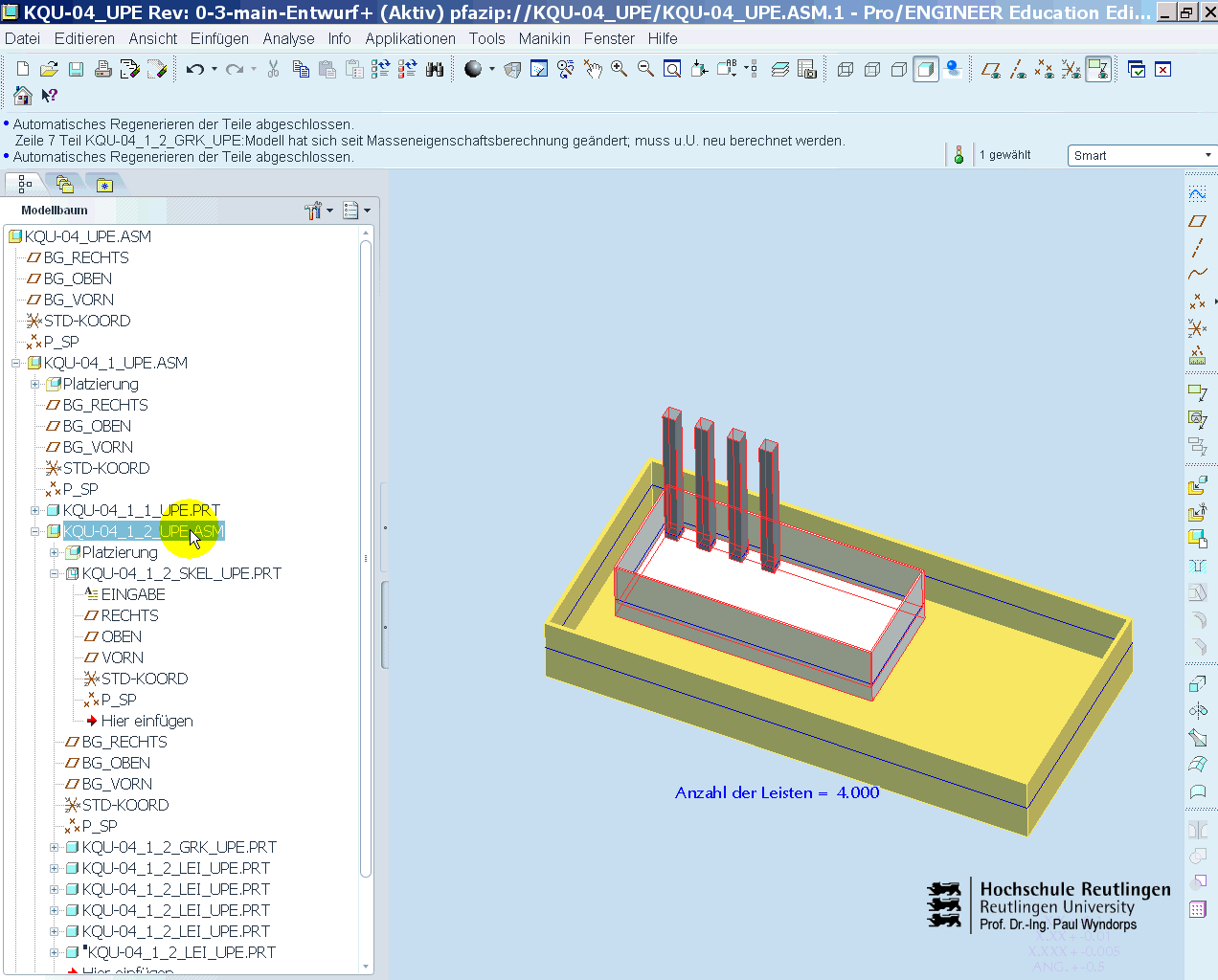

Modell KQU-04_UPE.ASM
Eine Notiz in KQU-04_1_2_SKEL_UPE.PRT steuert die Anzahl der Leisten (Säulen) in der BG
KQU-04_1_2_UPE.ASM.
Nicht gewünschte Leisten werden mit Pro/Prog unterdrückt.
In der BG KQU-04_1_UPE.ASM wurde ein Querschnitt (Schnitt) erzeugt.
In der BG KQU-04_1_UPE.ASM wurde eine Kurve durch Q-Schnitt nutzen erzeugt.
Problem: Werden Leisten der BG KQU-04_1_2_UPE.ASM unterdrückt, so wird die Kurve aus dem Querschnitt nicht regeneriert und ist damit falsch.
Nachfolgende Änderungen der Abmessungen von KQU-04_1_2_GRK_UPE.PRT oder
KQU-04_1_1_UPE.PRT haben keinerlei Auswirkung auf die Kurve. Die Kurve bleibt eingefroren.
Ein temporäres nachziehen der Kurve lässt sich erzwingen, wenn man die BG KQU-04_1_2_UPE.ASM umdefiniert (RMT auf die BG / Definition editieren / und ohne jegliche Änderung sofort grüner Haken).

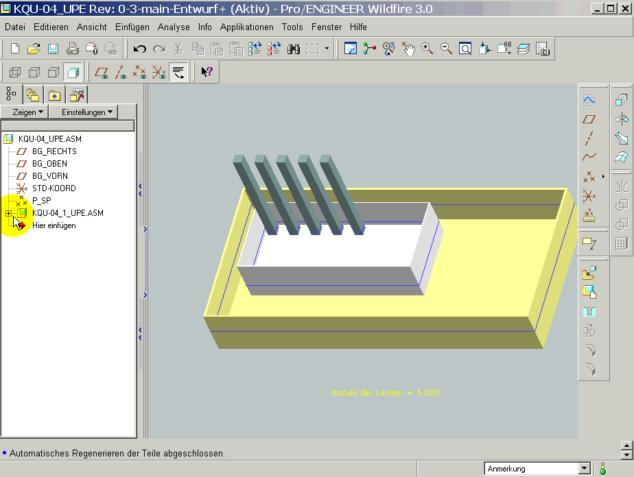

Modell KQU-05_UPE.ASM
Durch einen Bauchaufzug erzwinge ich das Regenerieren der Kurve (der Querschnitt stimmt), indem ich die BG KQU-05_1_2_UPE.ASM mit einem Versatz einbaue. Diesen Versatz über eine Beziehung steuere. Und den steuernden Parameter wiederum bei jedem Regenerieren entweder auf 0 oder auf 0.001 stelle. Den kleinen Fehler von 0.001mm können wir tolerieren. Zu bedenken sind dabei möglicher weise auftretende Durchdringungen, die wiederum einen Fehler der Kantendarstellung in der Zeichnung zur Folge haben können.
Versatz: gesteuert durch REG_VERSA:0
Beziehung im Skelett:
IF REG_VERSA <= 0
REG_VERSA = REG_VERSA + 0.001
ELSE
REG_VERSA = REG_VERSA - 0.001
ENDIF
Durch diesen Bauchaufzug gelingt es der Kurve aus dem Querschnitt die aktuellen Abmessungen aufzuzwingen.

Möglicherweise habe ich das Pro/blem nicht verstanden (ist aber auch schwierig bei so vielen KQUs...).
Jedenfalls macht Pro/E aus meiner Sicht nichts, was ich mir nicht erklären kann. Die Änderung der Komponentenanzahl über Pro/program ist nach meinem Verständnis für Pro/E aufgrund des direkten Programmeingriffs nicht erkennbar und löst somit keine Regenerierung aus. Diese muss dann von Hand angestoßen werden; dann geht es.
In Deinem Fall sind 3 Regenerierungsaufrufe erforderlich:
    1. Reg.: Übergabe des Parameters vom Skelett an 1. BG,
    2. Reg.: Pro/Program ändert (nachträglich) die Komponentenanzahl der BG
    3. Reg.: Neue Komponentenzahl in nächster BG erkannt und Schnitterneuerung.

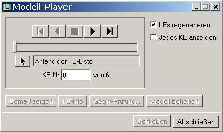

Bisher war ich der Meinung, dass sich mit dem Modell-Player, bei entsprechender Einstellung, ein Modell tatsächlich KE für KE durchregenerieren lässt. Bei Kurven aus Querschnitt ist dem aber nicht so, wie ich erkennen musste. Die bleiben einfach beharrlich stecken, bis man *händisch* eingreift. Und da muss man dann schon wissen wo man hinzugreifen hat, wenn man überhaupt erkennt, dass da etwas nicht stimmt.

Ich habe mir inzwischen Ihr Modell noch einmal in den einzelnen Regenerierungsphasen angesehen und finde meinen Denkansatz darin bestätigt:
Ausgangssituation:
  • Ändern des Parameters Anz_Lei aus der Hauptbaugruppe im Skelett:
  • Regenerieren aus der HBG
    1. Regenerierung
    • Die Regenerierung startet aus der HBG und erkennt keine Änderung derselben. ->Keine Änderung
    • Die Regenerierung geht weiter in die UBG und erkennt keine Änderung derselben.  ->Keine Änderung
    • Die Regenerierung ist im Skelett HBG und erkennt die Änderung derselben.  ->Änderung des Parameters
    • Wegen des Pro/Prgramm-Bezugs direkt auf den Skelett-Parameter Anz_lei:0 hat Pro/E den Parameter Anz_lei nicht in der Parameterliste der UBG bzw. HBG und hat daher auch keine Ursache, diese erneut zu Regenerieren. ->Keine Änderung (Abhilfe siehe unten)
    2. Regenerierung:
    • Die Regenerierung geht weiter in die UBG und erkennt dort den geänderten Parameter Anz_lei aus dem Skelett.  ->Änderung der Baugruppe.
    • Wegen des durch den Pro/Programm-Eingriff gesteuerten Änderns der Komponentenanzahl, fehlt dem Regernerierungsprozess der HBG eine Information über diese Änderung. Daher erfolgt keine Änderung der HBG.
    3. Regenerierung:
      Die Regenerierung startet aus der HBG und erkennt die geänderte Komponentenzahl der UBG und ändert dementsprechend den Querschnitt, sowie die Kurve aus Querschnitt.
    Abhilfe:
    Der erste Regenerierungaufruf lässt sich einsparen, indem der Pro/Program-Verweis auf die Skelettkomponenten durch einen gemeinsamen Layout-Parameter ersetzt wird, also anstatt Anz_lei:0 nur Anz_lei und Anz_lei deklariert und gesteuert in Layout. (Man kann ja mehrere Layouts deklarieren).
    Der zweite Regenerierungsaufruf lässt sich einsparen, indem die Komponenten anstatt über Pro/Program mit Hilfe eines Musters eingebaut werden. Das dürft zugegebener Weise modelltechnische nicht ganz einfach zu realisieren sein. Daher mein Vorschlag es eventuell mit einer Weblink-Appliaktion oder Map-Key für mehrfaches Regenerieren beim Ändern der Leistenanzahl zu versuchen.

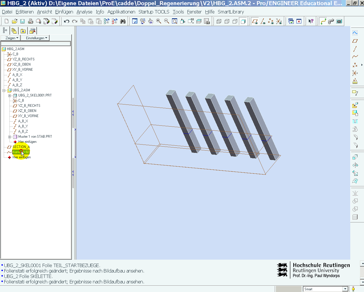

    Tja: 0help4call4help
    Die im Folgenden aufgelisteten Aussagen von Ihnen kann ich in WF4 und WF5 nicht bestätigen (siehe Film call4help_1.wmv).
    Vielleicht ein Problem der WF3 oder der Wochenversion?
    Original erstellt von call4help:
    ... Auch eine Änderung der Abmessungen irgendeines Körpers in der Gesamtbaugruppe zieht kein Nachziehen der Kurve nach sich – die Kurve ist eingefroren. Lediglich ein direkter Eingriff in die Unterbaugruppe (RMT auf die Unterbaugruppe / Definition editieren /sofort grüner Haken) zieht die Kurve nach. Interessanter Weise wird der Querschnitt aus dem die Kurve entsteht aktuell gehalten. Der Querschnitt stimmt – die Kurve aus Querschnitt ist falsch. ...
    Bei mir wird bei einer Änderung an einer Komponente nichts eingefroren, sondern vielmehr gleich alles einschließlich der KaQ richtig regeneriert.
    Ich denke, Sie werden gute Gründe für Ihre Vorgaben und Modellierungsart haben.
    Unverständlich ist aber aus meiner Sicht Ihre strikte Vermeiden der Mehrfachdeklaration eines Layouts.  Tatsächlich macht genau das den signifikante Unterschied eines Layouts gegenüber einem Skelett aus:

    Guten Abend zusammen,
    ich habe mir das ganze mal mit WF3 M090 angesehen.
    Interessant ist das Verhalten der "Ampel"!
    Trotz einer Änderung an der Notiz, bleibt diese so lange grün, bis ich das Regenerieren spontan anstoße.
    ->Siehe Anhang 1
    Änderungen der Modellmaße bewirken hingegen ein sofortiges umspringen auf gelb.
    Ich konnte jedoch kein "Einfrieren" feststellen!
    -> Anhang 2
    Die Kombination aus Massänderung und Korrektur der Anzahl, läuft ebenfalls erwartungsgemäß ab. (2x Regenerieren)
    ->Ebenfalls Anhang 2
    Möglicherweise sind die Beispieldateien schon zu sehr Vereinfacht worden, als das sie die mangelhaften Effekte wiedergeben könnten.
    Einzig feststellbarer Fehler bleibt die grüne Ampel, trotz Änderung der Notiz.

    Wyndorps
    Beiträge: 4597
    Registriert: 21.07.2005
    erstellt am: 31. Jan. 2010 10:41    Editieren oder löschen Sie diesen Beitrag!  <-- editieren / zitieren -->   Antwort mit Zitat in Fett Antwort mit kursivem Zitat    Unities abgeben: 1 Unity (wenig hilfreich, aber dennoch)2 Unities3 Unities4 Unities5 Unities6 Unities7 Unities8 Unities9 Unities10 Unities Nur für call4help 10 Unities + Antwort hilfreich
    ... In ihrem ersten Video ändern sie nicht nur die Leistenzahl, sondern auch noch das Profil. Das könnte Auswirkungen haben. ...
    Ich hatte das 1. Video ja genau wegen der von Ihnen mit "einfrieren" beschriebenen Reaktion auf eine Profiländerung erstellt und im Begleittext auch darauf hingewiesen.
    ... Was geschieht, wenn sie nur die Leistenzahl ändern?...
    Die reine Änderung der Leistanzahl wurde schon im Video KQU_irgendwas.gif meines ersten Beitrags dargestellt.
    ... Im zweiten Video ändert sich im Teil LEI ebenfalls etwas, der Parameter ANZ_LEI wurde d56 zugewiesen. ...
    Auch dazu hatte ich im Begleittext explizit beschrieben, dass ich als Lösungsvorschlag den zusätzlich Punkt mit der Beziehung eingeführt hatte.
    Das Thema und die Anforderungen sind äußerst komplex. Die Auseinandersetzung mit Ihrer, wie ich finde interessanten Frage hat einiges an Zeit gefordert, sowohl um Ihren recht speziellen Modellaufbau zu verstehen, als auch um die Probleme darin zu erkennen und Lösungen zu suchen. Die Komplexität der Fragestellung hat selbst bei Ihrem abstrahierenden Ersatzmodell mit Sicherheit die Grenzen der Möglichkeiten einer freier Forumsberatung erreicht.
    Bitte nehmen Sie sich dann aber auch die Zeit, die Antworten sorgfältig zu prüfen und analysieren. Sonst ist so etwas in dieser Tiefe hier nicht mehr leistbar.

    Wyndorps
    Beiträge: 4597
    erstellt am: 31. Jan. 2010 18:15    Editieren oder löschen Sie diesen Beitrag!  <-- editieren / zitieren -->   Antwort mit Zitat in Fett Antwort mit kursivem Zitat    Unities abgeben: 1 Unity (wenig hilfreich, aber dennoch)2 Unities3 Unities4 Unities5 Unities6 Unities7 Unities8 Unities9 Unities10 Unities Nur für call4help 10 Unities + Antwort hilfreich
    Sorry, ausschimpfen wollte ich nicht, aber ich gebe zu, dass ich ob der Nachfragen wegen der inverstierten Zeit etwas verärgert war.
    Das gif-Video aus meinem ersten Beitrag zu diesem Thema ist genau der von Ihnen beschriebene Vorgang der ausschließlichen Änderung der Leistenzahl.
    Der einzige Unterschied ist, dass bei meiner Konfiguration der Zugriff auf die Notizparameter deaktiviert ist und ich daher in das Skelett gehen muss (Aktivieren) um den Parameter zu ändern. Ansonsten zeigt mein Rechner exakt dasselbe Verhalten, wie der von Nina: 3x Regenerieren und gut ist's, ohne einfrieren.
    Für die anderen Filme sind die Modifikationen im Text formuliert.

    Nochmal ein Nachsatz, weil mir das Problem keine Ruhe lässt:
    Ich habe die Baugruppe nochmal nachgebaut mit eigenen Startmodellen usw. in WF4 M120.
    Die gute Nachricht: es funktioniert jetzt einwandfrei mit EINMAL regenerieren.
    Die schlechte Nachricht: Es funktioniert nur, wenn die Anzahl der Leisten ERHÖHT wird. Wenn ich sie REDUZIERE, bleibt die Querschnittskurve, wie sie ist, auch nach x-Mal regenerieren.
    Irgendwie lustig, solange man nicht einen ernsthaften Anwendungsfall hat...
    Viele Grüße,
    Manuel
