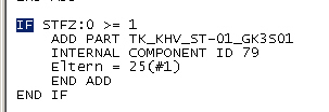

die Funktionen von Pro/Programm sind mir noch nicht vollständig bekannt.
Ich weiß, dass man Teile aus der Baugruppe ausschließen kann und KEs unterdrücken kann.
Aber wie blende ich Teile über Pro/Program aus?
Gibt es da einen Befehl, den ich dann in eine bedingte Anweisung einbinden kann?
Grüße der mechanician

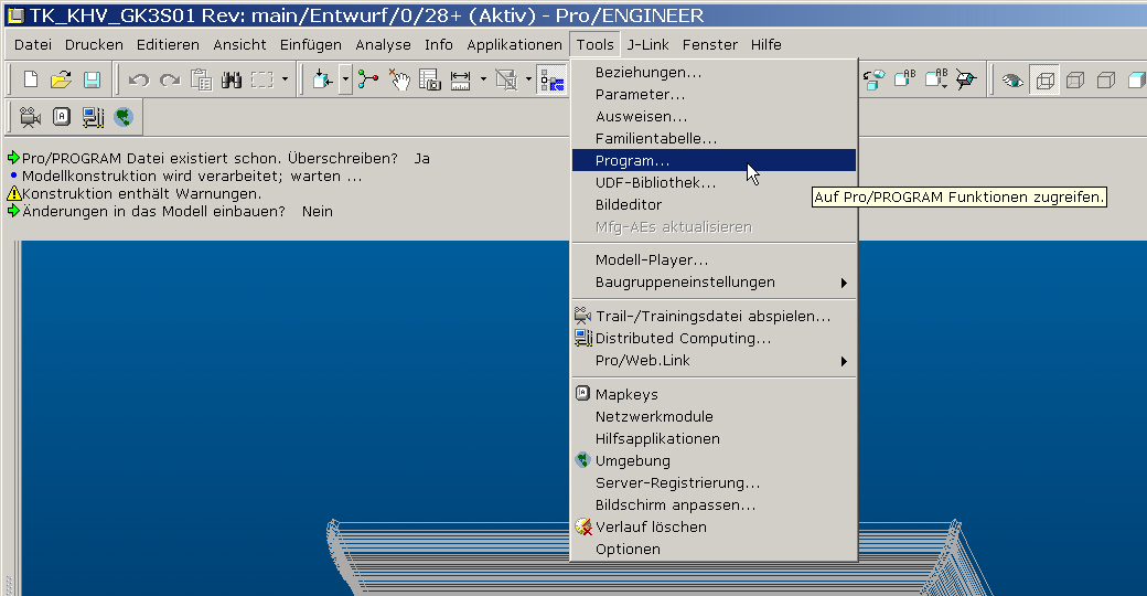

Mit Pro/Prog können sie KE und Komponenten unterdrücken.
Sie rufen Pro/Prog auf und editieren die angebotene Datei.
In unserem Fall wird die Komponente TK_KHV_ST-01_GK3S01 mit der ID 79 unterdrückt,
wenn der Parameter STFZ des Skelettes (:0) kleiner als 1 ist.
mfg HP

Hallo call4help,
danke für die schnelle Antwort.
Genau das habe ich ja gemacht. Also Teile werden entfernt aus der Baugruppe und KEs unterdrückt.
Das funktioniert soweit, so gut.
Ich meinte aber das AUSBLENDEN wortwörtlich.
Das soll nur der Optik wegen mit den Skeletten geschehen, damit man die nicht mehr sieht.
Gibt es da einen "HIDE"-Befehl?

Geht meines Wissen nicht mit ProProg.
Für Zeichnungsansichten (Optik) von BG ohne Skelett erzeuge ich mir Vereinfachte Darstellungen ohne Skelett.
mfg HP
