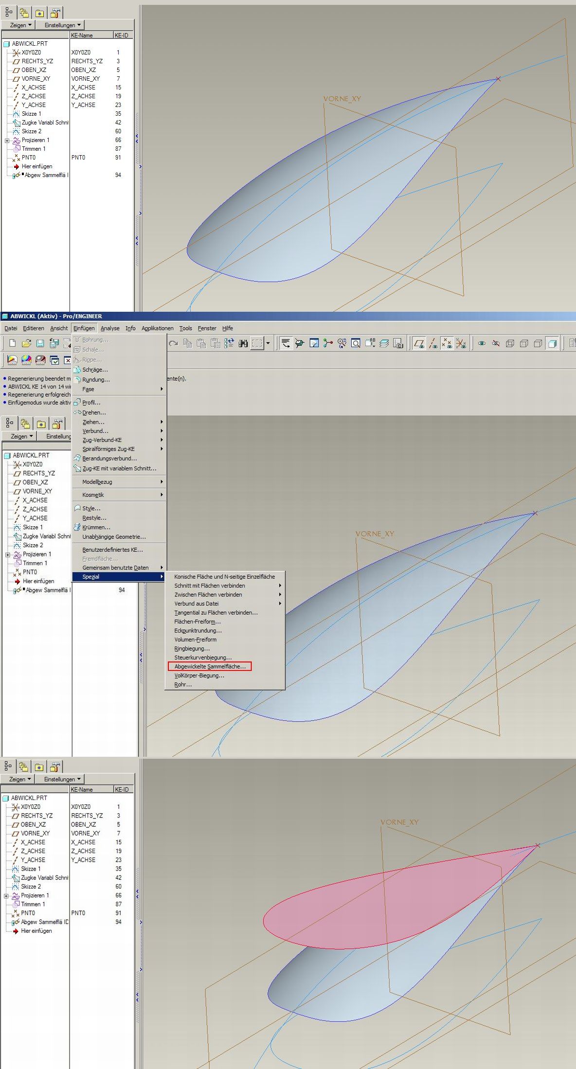

Hallo Zusammen,
also mit der Mormalen Modellierung in ProE WF2 komme ich ja soweit gut klar, aber jetzt bin ich auf eine Aufgabe gestoßen, die ich überhaupt nicht im Ansatz hinbekomme.
Ich habe eine Haube von einem Modellheli modelliert und auf die Oberfläche ein Fenster als Fläche projiziert. Jetzt möchte ich gerne einen Aufkleber ausschneiden der genau so aussieht daß dieses Fenster am Ende rauskommt.
Gibt es eine Möglichkeit diese 3D Fläche in eine Ebene abzuwickeln? Das ist ja schon in der Realität ein Problem weil durch die 3D Form der Aufkleber gezogen und gestaucht werden muss, daß er da drauf passt. Das ist quasi so wie wenn ich irgendeinen größeren Aufkleber auf nen Motorradhelm pappen möchte. Das ist auch nicht so einfach ohne Falten... Und ich brauch das jetzt quasi rückwärts....
Gruß Sebastian

Hallo, vielleicht hilft Dir der Anhang weiter. Ich habe einfach mal versucht, nach Deiner Beschreibung, eine Sammelfläche abzuwickeln.

ja super, danke jetzt hab ichs hinbekommen. (10 Points)
Was ich nicht ganz verstehe: Es kommt irgendwie aus den Punkt an den man anklickt. Meine Fläche hat 5 Eckpunkte. Bei drei davon kann er die Abwicklung nicht erzeugen. Ich habe bisher nicht herausgefunden woran das liegt. Daher habe ich da am Anfang auch ewig rumprobiert....

Original erstellt von mathiasreibe:
Wenn ich mir die Fläche so anschaue sollte diese überhaupt nicht abwickelbar sein oder?
Wiki:
Nicht abwickelbare Flächen sind solche, die in zwei Dimensionen gekrümmt sind, wie die Kugel, das Erdellipsoid oder verschiedene Sattelflächen. Hier kommt es bei jeder Abbildung auf eine Ebene (Landkarte, optische Abbildung usw.) zu kleinen oder größeren Formänderungen, den sog. Verzerrungen.

im Grunde hast Du ja Recht. Pro/E macht es aber trotzdem. (Praxis als Kriterium der Wahrheit) Und mit einem guten Fön und ein wenig handwerklichem Geschick wird der oben beschriebene Aufkleber schon passen.
Sonst meckern die CAD-System bei der kleinsten mathematischen Ungenauigkeit und hier wird einfach drüber hinweg gegangen?
Ich habe die Funktion selbst noch nicht ausgetestet. Aber eh der nächste Formelstudent Teilnehmer für tausende ¤ Kohlematten verschneidet dachte ich, ich frage mal zwischen  Da hilft der Föhn dann nicht mehr

Die Kohlematten haben ja zum Glück die eigenschaft sich auch ganz gut um rundungen legen zu lassen. es wird dann an irgendeinem Ende a bissl knapp... ;-) Ich denke aber daß das in einem Formelstudent Projekt egal sein wird... da liegt halt dann "n Fitzel" mehr drüber...
Also mit dem Aufkleber war das in meinem Fall i.O. Wie schon richtig erkannt geht das ohne Fön nicht....
