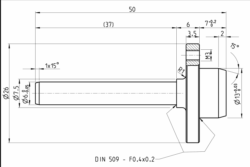

und zwar habe ich eine frage. im anhang sieht man die 2d-werkstattzeichnung einer welle - diese sollte als aufgabe in ein 3d modell umgesetzt werden. dort war ein freistich angegeben, den ich dann auch umgesetzt habe. wenn ich nun das 3d modell in proe in eine 2d zeichnung portiere, sieht es aber anders aus.
nun meine frage: ist das so gewollt vom aufgabensteller, dass der freistich nur abgelesen werden kann? oder habe ich da was falsch verstanden?

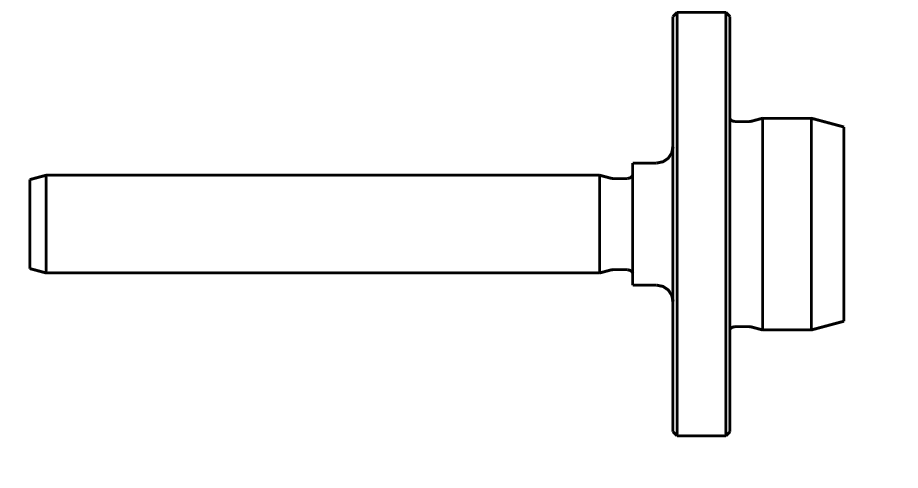

Was ich wissen wollte war folgendes: Ist es richtig, dass ich im 3D-Modell solche Freistiche wie in meiner 2D-Zeichnung zu sehen habe, wenn ich sie aus der 2D-Zeichnung konstruiere, die nur die Notizen dazu enthält?

Aufgabenstellung: (Übungsaufgabe)
ich soll anhand einer Vorlage (siehe Abb.1) ein Werkstück
in Pro/E modellieren und davon eine Zeichnungsableitung
erstellen, meine Arbeit siehe Abb.2.
Mein Problem ist:
In der Vorlage ist für die Freistiche nur die DIN angeben.
Ich habe in meinem Modell jedoch die Freistiche modelliert.
Ist das so o.K? Der Aufgabensteller hat sich diesbez. nicht
geäußert.
Der Kommentar vom 0-checker ist:
Ich modelliere mit 3D-Software immer die Freistiche,
Gewindeausläufe usw., weil das Teil dann so im Modell
dargestellt ist, wie es auch aussieht, außerdem kann
ich mein Modell kontrollieren, ob die Abmessungen plausibel
sind. Zudem sieht es in Querschnitten im Zus.-Bau realistischer
aus. Ob man diese Features komplett bemaßt oder nur die
entsprechende DIN angibt, ist die Vorgabe der Firmen.
Es ist grundsätzlich erlaubt, nur die DIN anzugeben.
Noch was: Drehteile werden in der Bearbeitungslage auf
der Maschine auf der Zeichnung dargestellt, also Teil
um 180° drehen.
Gruß vom 0-checker

Nachtrag für mpater:
früher, zu Zeichenbretts Zeiten, also finsterstes MA, hat man sich auf eine
Vereinfachung der Zeichenarbeit verständigt. Freistiche, Ausläufe, Druckfedern,
Zahnräder und und.... wurden vereinfacht dargestellt oder auch nur mit der DIN
angezogen und dann gar nicht dargestellt. Hat viel Zeit gespart. Heute, mit
3D-CAD, wird man bestrebt sein, alles so darzustellen, wie es auch gefertigt
wird. Nicht nur deshalb, damit man immer größere Festplatten braucht, sondern
auch für die Ableitung von CNC-Daten, Gewichtsberechnungen usw.
Ob man nun in einer vergrößerten Detailansicht den Freistich komplett bemaßt
oder nur die DIN angibt, ist normaler weise in den firmeninternen Konstruktionsrichtlinien (falls es welche gibt) festgelegt.
Glück auf  vom 0-checker

Freistich erzeugen, mit exakten Massen nach DIN und in eine
Bohrung mit Nennmaß einbauen,  und dann teilst
Du mir bitte mit, ob Dir was aufgefallen ist.
In den Firmen wird es unterschiedlich gehandhabt.
In den meisten, für die ich gearbeitet habe, wurden
Freistiche und Ausläufe modelliert. Dafür hat Pro/E
ein Super Tool, UDF genannt. Ist man 1-fix-3 fertig.
Aber wenn das an Deiner Uni so wie Du schreibst,
gehandhabt wird:  o.K.und es ist ja auch eindeutig bemaßt
Für mpater stand ja noch in der Aufgabenstellung:
)...als Kommentar steht bei der Vorlage nur:
"Achten sie besonders auf die Freistiche und Brüche)
Also ich würde das so interpretieren, daß mpater in seinem
Modell die Freistiche darstellen sollte, wie er es auch gemacht hat.
Und falsch ist es nicht.
