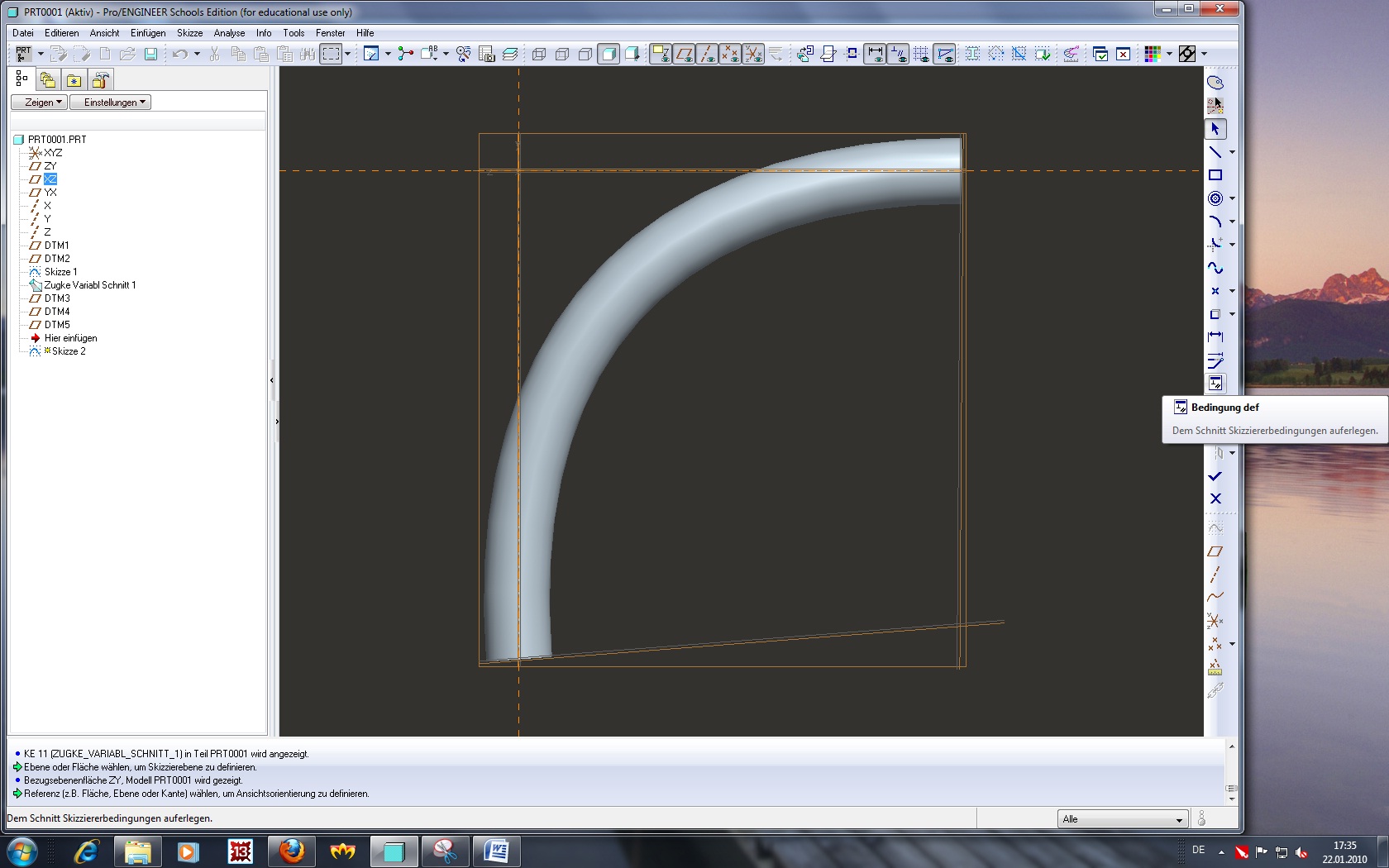

Diese Funktion ist in meiner ProE_Edition im Skizzierer zu finden. Im Anhang das Bild dazu.

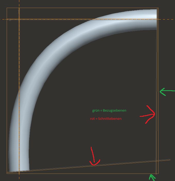

Ebenso im Anhang das Skizzenbild meines Rohrprofils. Rot markiert ist die Schnittebene, grün die Bezugsbene.
Mit Schnittebene ist die Ebene gemeint, die mein Rohr in der entsprechenden Schräglage schneidet. Und diese möchte ich parallel zur Bezugsebene anordnen, sodass ich eben mein Rohr fertigungsgerecht an eine weitere Baugruppe anpassen kann.
Wenn man sich das bildlich vorstellen möchte: Neige die Scnittebene parallel zur Bezugsebene, sodass sich nicht die Neigung des Rohres ändert sondern quasi um den Winkel delta_phi ein weiterer Schnitt entsteht. Das heißt, dass die Lauffläche "gefüllt" wird.

Das Rohr einfach länger machen und dann abschneiden, oder doch das Zug-Verbund-KE verwenden.

wenn Du in Pro/E ein Rohr erstellen möchtest, dann nutze doch einfach das KE für Rohre. Dabei meine ich jetzt nicht die Piping-Lizenz sondern das ganz normale Rohr-Ke, mit dem man in Teilen anhand von Punkten die Rohrgeometrie erstellen kann und in Baugruppen nur die Mittellinie.
Hierzu brauchst du nur einige Punkte definieren und das Rohr-KE erzeugen. Dabei hast du die Möglichkeit, die Bedingungen für den Rohranfang und das -ende zu definieren, wobei dort tangential oder senkrecht zur Verfügung stehen. Das KE sollte im Menu #Einfügen #Spezial zu finden sein.
Die von Dir gewünschten Bedingungen sind in dieser Form ausschließlich im Skizzierer vorhanden und auch nur dort notwendig.
Wenn er den eigentlichen Verlauf des Rohres nicht ändern will, kann er die Bedingungen nicht im Skizzierer setzen.
Denn wenn er in der Skizze die Kurve bereits senkrecht zur gewünschten Ebene ausrichtet, ändert sich auch die Form des Rohres und das ist ja nicht gewünscht.
Er möchte einfach einen Gehrungsschnitt am Ende haben.

Kann es sein, dass Dir lediglich die Referenzen fehlen?
->Skizze, ->Referenzen
