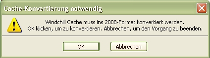

Hallo Leute,
kann jemand von euch etwas mit der Fehlermeldung im Bild anfangen?
An unseren Uni-CIP-Rechner läuft WF4 Educational einwandfrei.
Nur in einem Benutzeraccount nicht! Wenn ich dort ProE starte taucht diese Fehlermeldung auf. Egal was man drückt, verabschiedet sich ProE.
Der Fehler trat früher schon mal auf, da konnte man sich nur mit der Neuinstallation von ProE helfen.
Hat jemand eine Idee wie man dem Problem ohne Neuinstallation Herr werden kann? Da es in allen bis auf einem Benutzeraccount funktioniert, muss es ja irgendwo ein Hebelchen dafür geben. Den "Ausführen in" Pfad zu wechseln, habe ich schon ausprobiert, nachgeschaltete config.pros zu umgehen. Half allerdings nichts.
Ich hoffe ihr könnt mir da weiterhelfen.

Meine Kristallkugel sagt mir, dass vorher auf diesem Rechner unter dem Account mit einer älteren Version von Wildfire und PDM gearbeitet wurde.
Abhilfe: das vorhandene Workspace-Verzeichnis umbenennen oder löschen und dann noch mal probieren
Achtung: nicht hochgeladenen Daten aus den Workspacen sind verloren
Deine Kristallkugel spricht die Wahrheit. Und bevor die Frage kommt: Mit dem Workspace-Verzeichnis ist nicht das Pro/E-Arbeitsverzeichnis gemeint, sondern das Verzeichnis, in dem die Windchill-Applikation ihre lokalen Cache-Daten ablegt. Und wo dieses sich in diesem speziellen Fall befindet, können wir nicht sagen, da dessen Lage individuell über die Umgebungsvariabeln PTC_WF_ROOT bzw. PTC_WF_CACHE konfiguriert wird.

Vielen Dank! :-)
Dachte ich es mir doch, dass das im WBF einer (sogar zwei!) weiß.
