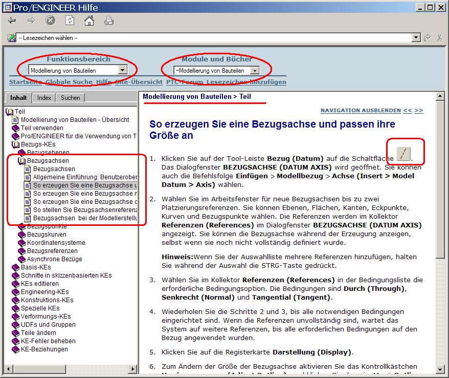

Hallo liebe Leute,
ich habe folgendes womöglich einfaches Problem: Ich habe eine kleine Baugruppe und deren prts abgeleitet und bin am Bemaßen. Nun zeigt er mir bei manchen Elementen MITELLINIEN (SYMMETRIELINIEN) an , bei manchen nicht.
Ich habe es schon per Autohinzufügen (Taschenlampensymbol)versucht und habe auch - eine Ebene in Höhe der Symmetrieachse im PRT erstellt. Dito habe ich dort in der Skizze auch eine Konstruktionslinie eingezogen - hilft nichts.
Die teile wurden u.a. auch genau symmetrisch auf dem Koordinatenkreuz konstruiert.
wer kann mir helfen ??? Bemaßen ohne Symmetrielinie nervt ...

Die in den Skizzen genutzten Konstruktionslinien lassen sich in Zeichnungen nicht als Mittellinien anzeigen, außer es handelt sich um Rotations-KEs. Bei diesen wird nämlich die Mittellinie (die die Rotationsachse bildet) in eine Achse umgewandelt.
Ansonsten bleibt nur die Erzeugung von Achsen im Modell, damit auch in der Zeichnung Mittellinien gezeigt werden können.

sag mir doch bitte in kurzen Schritten, wie ich Achsen im Modell erzeuge ?? ich habe bisher immer nur Achsen beiläufig erzeugt wenn ich gebohrt habe o.ä. - aber ich kann ja nun schlecht n loch da rein machen nur weil ich ne Achse haben möchte :-(

Wie wäre es mal, mit der Zuhilfenahme von Scripten, Büchern oder der internen Hilfe von Pro/E?
Aber so kurz kann ich es Dir aufzählen, auch wenn es nur aus dem Gedächtnis ist:
  • Einfügen
  • Modellbezüge
  • Achsen
  • Referenzen angeben
, wobei die Punkte 1 bis 3 über das entsprechende Icon abgekürzt werden können.

Hallo Nina, Hallo Udo
ich danke euch zu später stund - hab ich nun gefressen den hund ´
habe es hinbekommen - danke !
