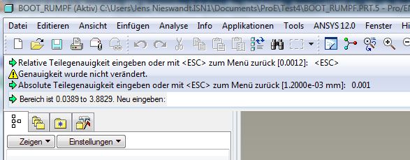

Hallo Nina,
aus irgendeinem Grund, kann ich die Genauigkeit garnicht soweit runter setzten wie du es getan hast, bekomme da einen oberen und unteren Grenzwert vorgegeben. Wenn ich den kleinsten Wert nehme, kann ich die Flächen nicht verschmelzen, ohne sie zu trimmen.
lg Jens

Hallo Jens,
kann es sein, dass Du die "relative" Genauigkeit meinst?
Ich rede von der "absoluten!"
Config-Option:
enable_absolute_accuracy  yes
und wenn Du schon dabei bist:
enable_assembly_accuracy  yes
HTH, Nina

erstellt am: 26. Jan. 2010 15:23    Editieren oder löschen Sie diesen Beitrag!  <-- editieren / zitieren -->   Antwort mit Zitat in Fett Antwort mit kursivem Zitat    Unities abgeben: 1 Unity (wenig hilfreich, aber dennoch)2 Unities3 Unities4 Unities5 Unities6 Unities7 Unities8 Unities9 Unities10 Unities
Hallo Nina. die KonfigOptionen habe ich natürlich gesetzt, trotzdem habe ich ein Problem die Genauigkeit so weit hoch zu setzen, siehe Bild....
lg Jens

erstellt am: 26. Jan. 2010 18:21    Editieren oder löschen Sie diesen Beitrag!  <-- editieren / zitieren -->   Antwort mit Zitat in Fett Antwort mit kursivem Zitat    Unities abgeben: 1 Unity (wenig hilfreich, aber dennoch)2 Unities3 Unities4 Unities5 Unities6 Unities7 Unities8 Unities9 Unities10 Unities Nur für Jens2001 10 Unities + Antwort hilfreich
Hmm, seltsam...
Vielleicht hilft es, wenn Du in einer bestimmten Reihenfolge vorgehst.
Versuch mal folgendes:
  • Öffne das Skelett.prt alleine und verfeinere erst die relative Genauigkeit, dann die absolute.
    (speichern nicht vergessen)
  • Öffne anschließend die Baugruppe und wiederhole das Verfeinern auf die gleiche Weise.
  • Zum Schluss kannst Du jetzt die Einelteile (direkt aus der BG heraus) öffnen und verfeinern.
Probiers mal aus, vielleicht hilft's ja.
Was anderes fällt mir nicht ein, ich habe, wie schon erwähnt, kein Problem, die Genauigkeit zu ändern.
Liebe Grüße,
