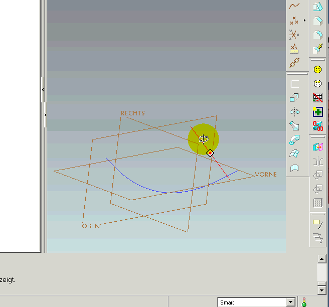

ich habe ein Problem mit einer Kurve, diese Kurve ist in einem Bauteil durch Punkte bestimmt wurden, die sich durch Schnittpunkte von anderen Kurven, bzw. Skizzen ergeben haben. Diese kurve begrenz die obere Kante eines Bauteils und liegt nciht auf einer Ebene, ist aber symetrisch!
Nun habe ich mir diese Kurve kopiert um damit in einem anderen Bauteil, ein Anbauteil mittels Zug-Verbund-KE zu erzeugen. Das funktioniert auch wunderbar, nur ist das Anbauteil etwas länger und läuft an beiden enden über das ursprüngliche Bauteil ein wenig hinaus. Damit ich keine Unstetigkeit bekomme müßte ich die Kurve an ihren beiden Enden um etwa 50mm jeweils verlängern, damit sie mit der gleichen Krümmung weiterläuft! wenn die Kurve nur in einer Ebene gekrümmt wäre, würde ich das mit einer Skizze machen geht aber in meinem Fall leider nicht!
Ich stelle mir das in etwa so vor, ich erzeuge eine Bezugseben und trimme die Kurve mit dieser, leider weiß ich nciht, ob oder wie soetwas funktioniert!
Ich hoffe, ichr habe verstanden, was ich mir vorstelle!
lg Jens

Hallo Jens,
vielleicht hilft dir das Modell.

Hallo Jens,
Original erstellt von Jens2001:
...mittels Zug-Verbund-KE zu erzeugen...
...wenn das so ist, dann brauchst Du die Kurve nicht zu verlängern!
Das Zug-Verbund-KE bietet die Möglichkeit, die Leitkurve zu verlängern.
Einfach "T=0.00" anklicken und den Wert ändern. (Plus/Minus)

Hallo Jens,
  der Udo weiss sogar noch mehr:
Statt den Wert (T=0.00) zu verändern, kannst Du auch per RMT auf den Ziehhandle (weißes Quadrat) klicken. Dadurch kannst Du die Leitkurve dann auch "trimmen an" bzw. "verlängern bis"
Liebe Grüße,
Nina

Hallo Nina,
das mit der rechten Maus Taste funktioniert bei mir leider nicht, ich kann zwar unter Reverenzen in den Optionen die Sachen auswählen, aber die RMT bringt kein Menü zum Vorschein!
lg Jens

Hallo Jens,
Du musst die rechte Maustaste etwas länger halten (ca. 1sec), nicht bloss anpicken!
EDIT: .GIF hinzu /EDIT
