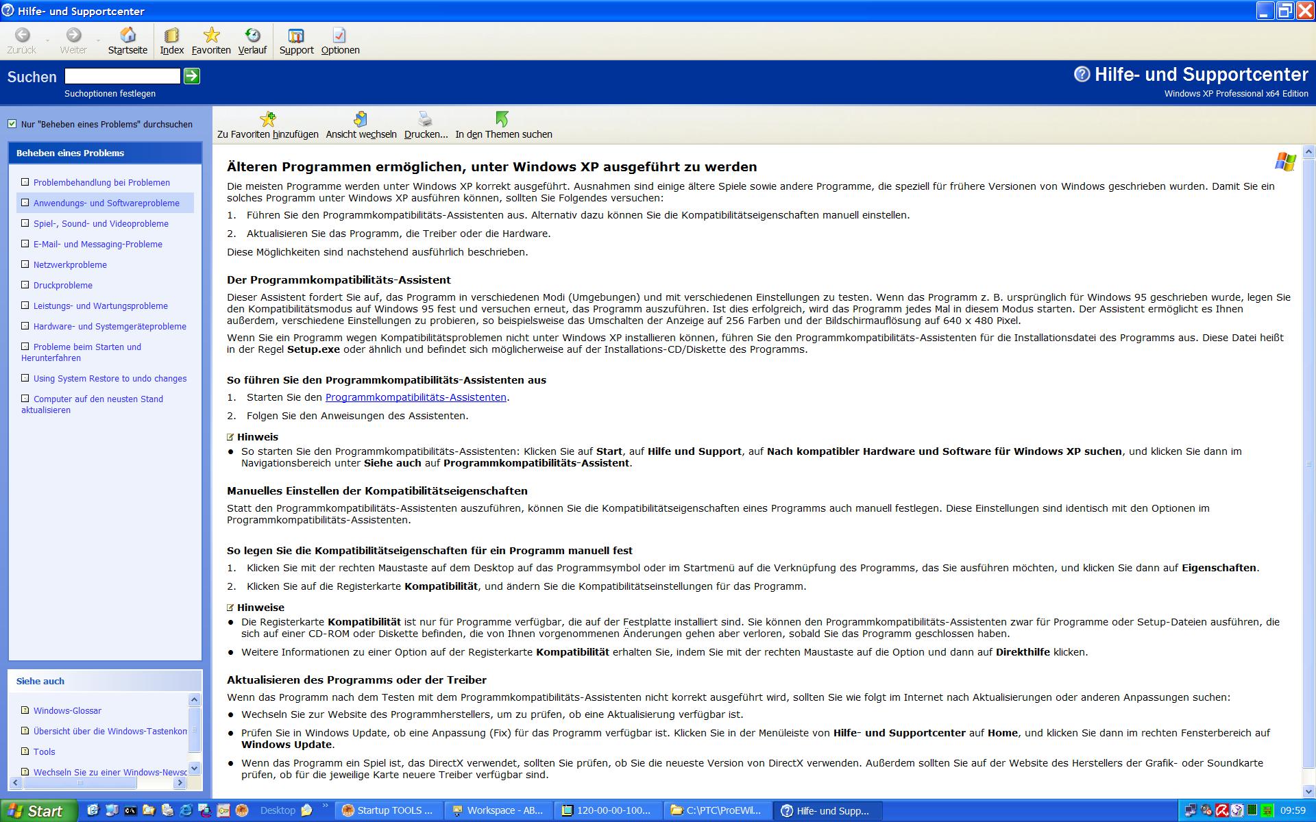

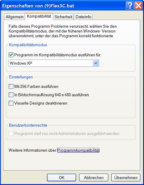

erstellt am: 13. Jan. 2010 10:04    Editieren oder löschen Sie diesen Beitrag!  <-- editieren / zitieren -->   Antwort mit Zitat in Fett Antwort mit kursivem Zitat    Unities abgeben: 1 Unity (wenig hilfreich, aber dennoch)2 Unities3 Unities4 Unities5 Unities6 Unities7 Unities8 Unities9 Unities10 Unities Nur für R.Merz 10 Unities + Antwort hilfreich
Kennst Du Dich ein bisschen mit XP x64 aus?
Schau Dir mal meine Bilder an, vielleicht hilft Dir das weiter.
Hast Du sichergestellt, dass Du eine funktionierende Lizenz hast?
Viel Glück!

erstellt am: 13. Jan. 2010 11:09    Editieren oder löschen Sie diesen Beitrag!  <-- editieren / zitieren -->   Antwort mit Zitat in Fett Antwort mit kursivem Zitat    Unities abgeben: 1 Unity (wenig hilfreich, aber dennoch)2 Unities3 Unities4 Unities5 Unities6 Unities7 Unities8 Unities9 Unities10 Unities
Hallo Michael,
wir haben in unserer Abteilung einen neuen Rechner mit XP64, auf den Anderen ist das normale XP drauf.
WF4 habe ich auch schon zum Laufen gebracht, für div. Anwendungen ziehen wir aber immer noch Pro/E 2001 mit. Installiert habe ich es, aber wie gesagt, es rührt sich nichts, es macht nicht mal den Anschein zu starten (es flackert nur kurz ein DOS-Fenster auf, das ich aber nicht lesen kann).
