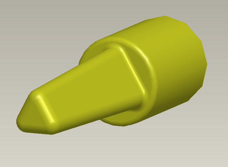

Bild 10_01_11_1 zeigt einen Kernstift für gewinderfurchende Schrauben (so oder so ähnlich im AL-Druckguss oder Kunststoffsprizguss eingesetzt)

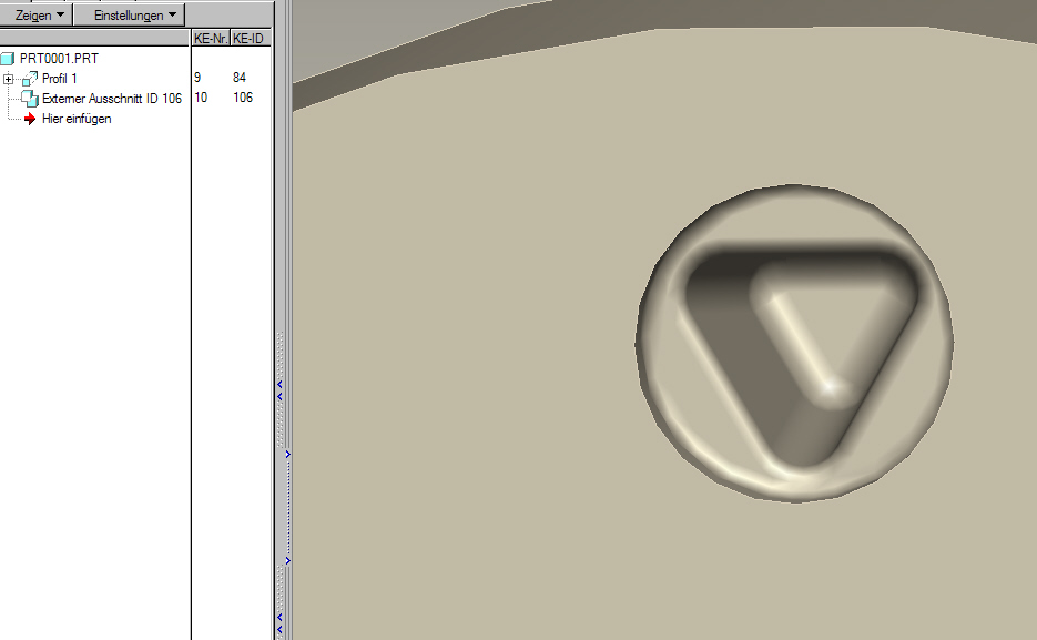

Bild 10_01_11_2 zeigt die mit Verschmelzung als Matschnitt erzeugte Geometrie (man beachte den Modellbaum, ein KE)

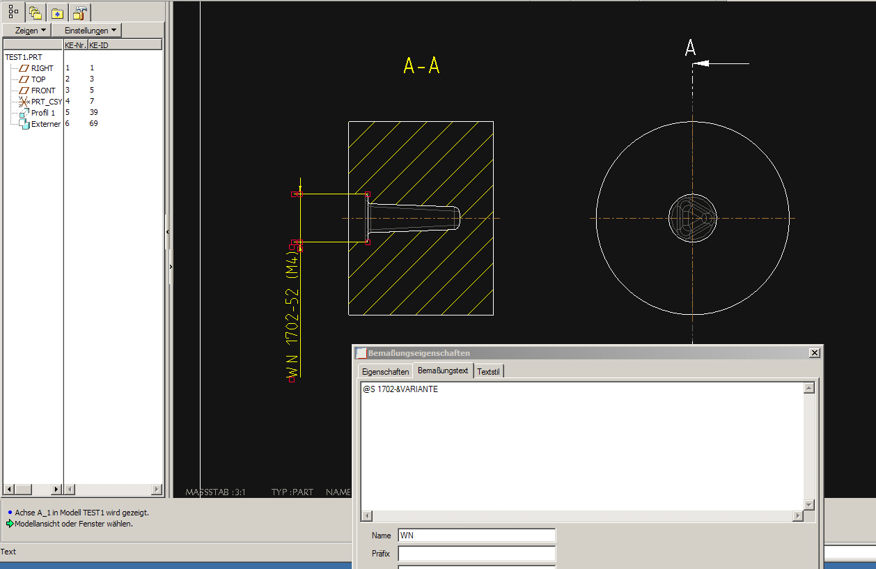

Bild 10_01_11_3 zeigt die Zeichnungsableitung mit dem gezeigten Maß aus dem Modell:
Bemaßungsname WN (für Werksnorm, erlaubt mit @S den Wert nicht darzustellen), 1702- als Text bezeichnet die WN und dem Parameter &VARIANTE aus der Familientabelle des Ref-Teils gibt die Größe an, hier für M4

"Variante" ist ein stinknormaler Parameter aus dem Referenzteil Mehr nicht? Muss/kann ich das irgendwie steuern, was mitgegeben werden soll?
Vielen Dank! Das hört sich auf alle Fälle nach einer vernünftigen Lösung an. So könnten wir's glaub ich machen
Genau, normaler Parameter Typ String im generischen Teil erzeugt und zur Familientabelle hinzugefügt. Der Stift hat drei Varianten hierzu steht in der Familientabelle:
52 (M4)
53 (M5)
54 (M6)
Ersetzt man jetzt das RefTeil der Verschmelzung wird auf der Zeichnung immer die korrekte Bezeichnung angezeigt.

...muß da nicht @O stehen um den Maßtext wegzublenden?
@S zeigt den symbolischen Namen des Maßes (WF2).
Geht das nur mit AAX (gibts hier leider nicht)oder kann man auch mit
#editieren#Komponentenoperation#verschmelzen
arbeiten?
Gibt es da große Unterschiede?

erstellt am: 16. Jan. 2010 01:10    Editieren oder löschen Sie diesen Beitrag!  <-- editieren / zitieren -->   Antwort mit Zitat in Fett Antwort mit kursivem Zitat    Unities abgeben: 1 Unity (wenig hilfreich, aber dennoch)2 Unities3 Unities4 Unities5 Unities6 Unities7 Unities8 Unities9 Unities10 Unities Nur für Pro_Blem 10 Unities + Antwort hilfreich
Original erstellt von jfr:
arbeiten?
edit:
ich habe gerade mal die ausgegrauten Menüs angeschaut und kann mit aax direkt ohne Umweg über eine extra Baugruppe eine Verschmelzung erreichen-ist das richtig?
Hallo jfr,
1.
@O funktioniert nur bei in der Zeichnung erzeugten Bemaßungen, bei gezeigten Bemaßungen aus dem Modell nicht. Hier hast du nur die Möglichkeit den Wert (Standard mit @D) oder den Bemaßungsnamen (mit @S mit S für Symbol) darzustellen (siehe Bild 10_01_11_3 in meinem vorgehenden Beitrag). Daher habe ich den Namen der Bemaßung auf WN umbenannt. "@S" zeigt dann "WN" auf der Zeichnung an. Somit kann ich in allen Varianten die gleiche Bemaßung zur Anzeige nutzen auch wenn sich die Werte unterscheiden.
2.
Das funktioniert auch ohne AAX mit der von dir beschriebenen Funktion des Verschmelzens in der Baugruppe. Das Ergebnis ist das Gleiche wenn man es richtig macht. Und hier liegt auch der wesentliche Unterschied zur Vorgehensweise mit AAX. Der Trick liegt darin keine Referenzen zur Baugruppe aufzubauen und die richtige Reihenfolge einzuhalten. In etwa so.
- neues Teil erzeugen (wird später die Bearbeitung). Nutze hierzu dein Startteil.
- neue Baugruppe erzeugen (wird später nicht mehr gebraucht). Nutze hierzu nicht deine Startbaugruppe sondern erstelle eine leere Baugruppe.
- Baue dein Bearbeitungsteil in die Baugruppe ein (wird automatisch auf "Standard" platziert).
- Baue dein Gußteil in die Baugruppe ein (benutze nur Referenzen zum Bearbeitungsteil, nicht zur Baugruppe)
- Führe die Verschmelzungsoperation aus (auch hierbei gilt es die richtigen Knöpfe zu drücken). So stellst du sicher dass keine Referenzen zur Baugruppe erstellt werden und somit die Baugruppe nicht mehr benötigt wird.
3.
Ja, mit AAX ist der Weg über die Baugruppe nicht mehr erforderlich.
