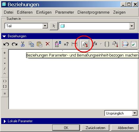

...Hat man z.B. einen Parameter Laenge_1 mit 500 erzeugt und die Einheit mm zugeordnet und die Gesamtlaenge (mit Einheit m) ergibt sich aus 3xLaenge_1 so steht dann als Wert 1,5 drin.
Leider klappt das nur bei "Vollzugriff" auf den Parameter.
Massenparameter sind im Zugriff allerdings gesperrt,
d.h. keine händische Änderung der Einheit möglich!
(Die Einheit kommt halt aus "mmKs" o.ä.)
...Damit Pro/E diese Einheiten berücksichtigt ist jedoch noch eine Option zu setzen, welche ich derzeit auf Grund des fehlenden Pro/E nicht liefern kann.
Siehe Anhang!
