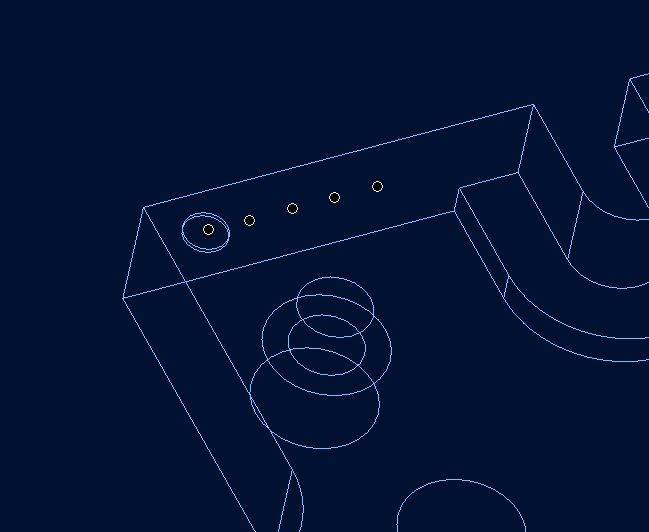

Hallo Pro/E-Community,
gibt es eigentlich die Möglichkeit (hier WF3.0) die Musterungspunkte mit einer anderen Farbe zu versehen?
Pink wäre schön
Bei den Systemfarbeinstellungen habe ich keine Möglichkeit gefunden.
Das Problem ist, dass diese Punkte in komplexen Baugruppen schlecht auf schwarzem Hintergrund zu sehen sind. Ich kann zwar den Hintergrund umschalten, aber schön wäre eine Einstellmöglichkeit.
Vielen Dank für Eure Hilfe im Voraus!
Steffen

Soweit ich weiß, gibt es keine separate Farbzuordnung für die Musterpunkte.
Dann vielleicht den Hintergrund lieber auf dunkelblau ändern.
Oder Mapkey für den Farbwechsel des Hintergrundes benutzen.

Oder eventuell im Modellbaum anwählen, um sie zum (rot) Leuchten zu bringen
