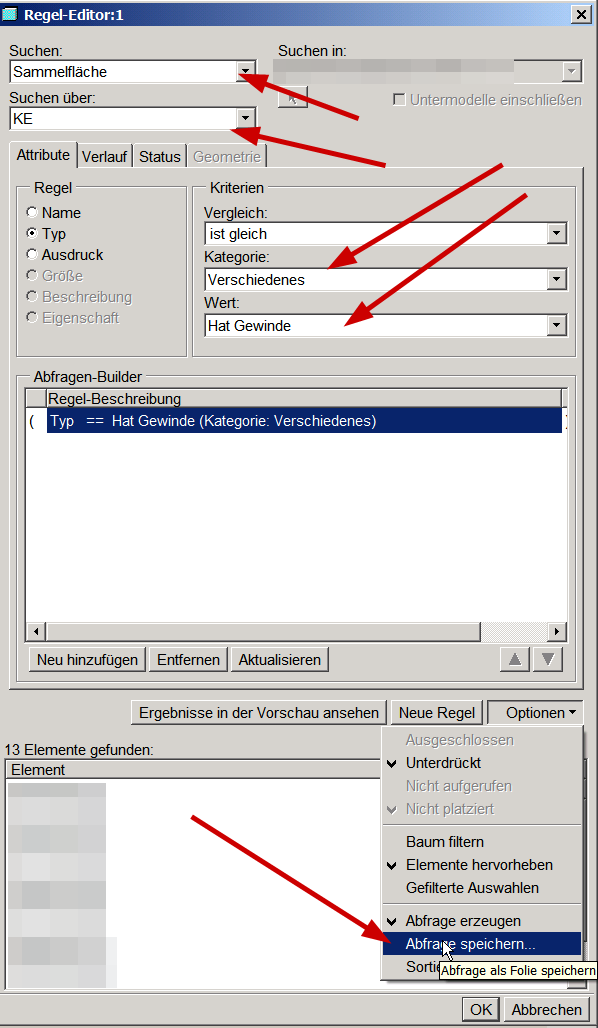

ich habe das gleiche Problem. Ich würde gern den weg über die Regelfolie gehen, aber ich schaffe es nicht, die Folie richtig einzustellen. Kann mir da jemand weiterhelfen?

erstellt am: 01. Feb. 2011 11:41    Editieren oder löschen Sie diesen Beitrag!  <-- editieren / zitieren -->   Antwort mit Zitat in Fett Antwort mit kursivem Zitat    Unities abgeben: 1 Unity (wenig hilfreich, aber dennoch)2 Unities3 Unities4 Unities5 Unities6 Unities7 Unities8 Unities9 Unities10 Unities Nur für Hagentroje 10 Unities + Antwort hilfreich
Siehe Bild

Vielen Dank. Das sieht bei dir ja genau richtig aus. Wenn ich oben "Sammelfläche" auswähle, kann ich drunter aber nicht "KE" auswählen...
Deshalb stecke ich bei deiner Hilfestellung etwas fest

gibt es einen bestimmten Grund, warum Du nach Sammelflächen suchst und nicht nach KE? Unsere Folien sind nämlich dabei auf KE eingestellt und ich konnte bisher keine unschönen Folgen feststellen.

[QUOTE]gibt es einen bestimmten Grund, warum Du nach Sammelflächen suchst und nicht nach KE?
Weil damit die Achse nicht verschwindet oder?

Aha. Ist bei uns nicht aufgefallen, weil die Gewindefolie an sein soll. Wir hatten nur Probleme mit den Achsen, welche auf eine ausgeblendete Folie gelegt wurden. Aber seit der Umstellung der Regel auf Achse aus Achse ist das kein Problem mehr.
Mit der Einstellung lassen sich zwar die Sachen noch besser sortieren (wirklich nur die Gewindefläche auf der Folie). Mir persönlich gefällt es jedoch besser, wenn ich in der Folie die Info bekomme, dass ein Gewinde aus einer Bohrung oder separat erzeugt wurde. Dies ist aber mit der anderen Suche so nicht gegeben und auf Grund der vorgegebenen Sichtbarkeit gibt es auch keine negativen Folgen.

So, es geht jetzt. Mit "Sammelfläche" hat es nicht funktioniert. Mit "KE" in beiden Feldern kann ich "hat GEwinde" als Filter aber auswählen.
Gibt es eine Möglichkeit, dass nachträglich zugefügte Bauteile auch darin aufgenommen werden? (Z.B. Ein "Aktualisieren-Button"?)
Wenn Du eine Regelfolie daraus erzeugt hast, kannst Du diese unter Optionen auf assoziativ setzen. Dann werden auch bereits vorhandene Sachen entsprechend der Regel einsortiert.
