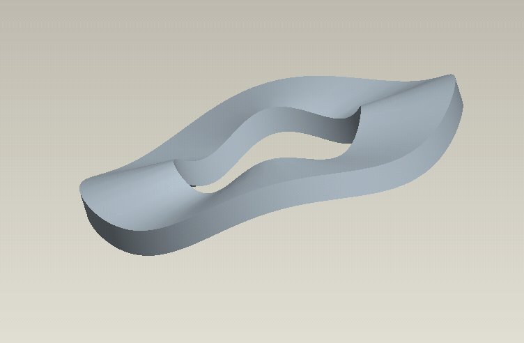

ich habe hier eine gewellte Scheibe gezeichnet auf deren beiden Seite ich ein spezielles Profil erstellen will (muss).
Das Profil sieht so ein bisschen aus wie ein Sägezahn, natürlich gleichmäßig um den Mittelpunkt verteilt (gemustert).
Ich habe allerdings keine Ahnung wie ich das so hinbekomme, das die Kontur des Sägezahnprofils sich an die Kurvenform der Scheibe anpasst. Da bin ich absolut überfordert
Hat da jemand vielleicht einen Tip für mich, wie ich da vorgehen kann???

wellenscheibe_01.prt.rar
Moin zusammen
ich dachte mir schon, das ich wirres Zeug rede
Um es besser zu verstehen, habe ich mal die Datei hochgeladen. Dieses Sägezahnprofil soll dann später auf der Oberfläche der Scheibe aufliegen (beidseitig). Erst mal genügt mir ja die Oberseite. Das Sägezahnprofil habe ich mal grob angedeutet, das wird in der Endfassung etwas anders aussehen, aber mir geht es erst mal um die Vorgehensweise.

Ist es nicht möglich, beispielsweise dieses Sägezahnprofil auf eine ebene Fläche zu zeichnen (siehe Anhang) und dann nachträglich "per Hand" sozusagen die Fläche zu verformen bis ich diese Wellenform annähernd erreicht habe? Das Ganze muss nicht unbedingt maßstabsgerecht sein.
Es gibt doch den Befehl "Style" unter "Einfügen". Habe ich noch nie genutzt. Könnte das in die Richtung gehen?

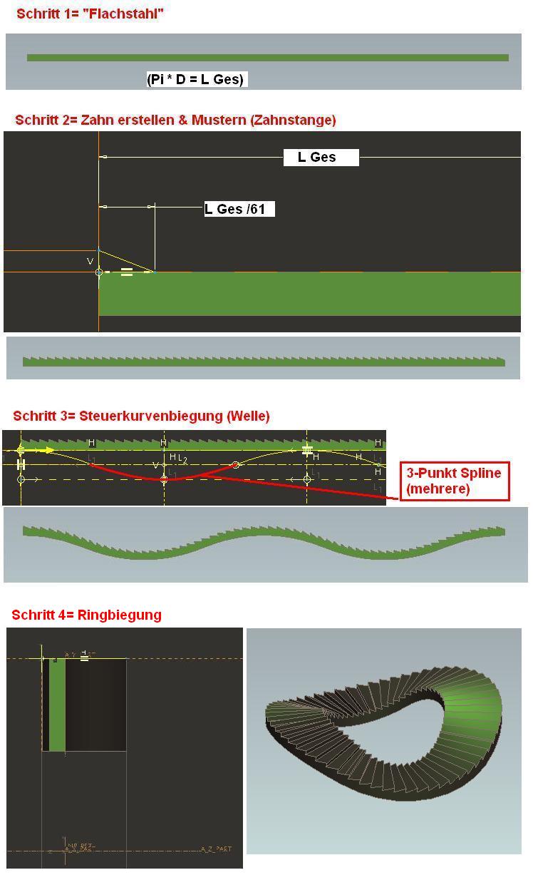

Kein Thema mit WF3!
Zum Beispiel mit einer Steuerkurvenbiegung, gefolgt von einer Ringbiegung.

Zumindest ab WF3 gäbe es eine sehr komplexe und aufwändige Möglichkeit.
Mit der Musteroption "entlang Kurve" wäre es möglich, die Drahtgeometrie der Zähne zu Mustern. Dann Flächen über die Zähne spannen (Berandungsverbund).
Abschließend folgt "Verbundvolumen".
ALLES SEHR AUFWÄNDIG UND ZEITRAUBEND!
Du hast die Befehle "Steuerkurvenbiegung" und "Ringbiegung" gefunden?
Mein Vorschlag:
Bau das Teil neu auf!
1. gerade Zahnstange
2. Steuerkurvenbiegung (Sinuswelle)
3. Ringbiegung (360°)
Fertig ist die Scheibe.
Außerdem ist zu überlegen, ob Du die Scheibe wirklich ausmodelliert brauchst. Udo's (U_Suess    ) Hinweis ist mit Sicherheit nicht zu unterschätzen!
Alles klar?

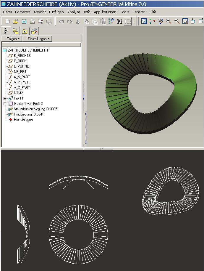

Hi Nina
viiieeeelen Dank für die Anleitung, ich habs hinbekommen! Jetzt raucht aber mein Schädel...Wenn man mal weiß wie es geht ist das zwar immer noch eine Menge Arbeit, aber man bekommt es hin.
Ja, das muss so genau sein. Erst mal weil mich der Ehrgeiz gepackt hat    und zweitens weil diese Zeichnung dann später in Cinema4D (ein Tool zur photorealistischen Darstellung) gerendert und auf einen Prospekt kommt. Da muss es schon genau passen.
