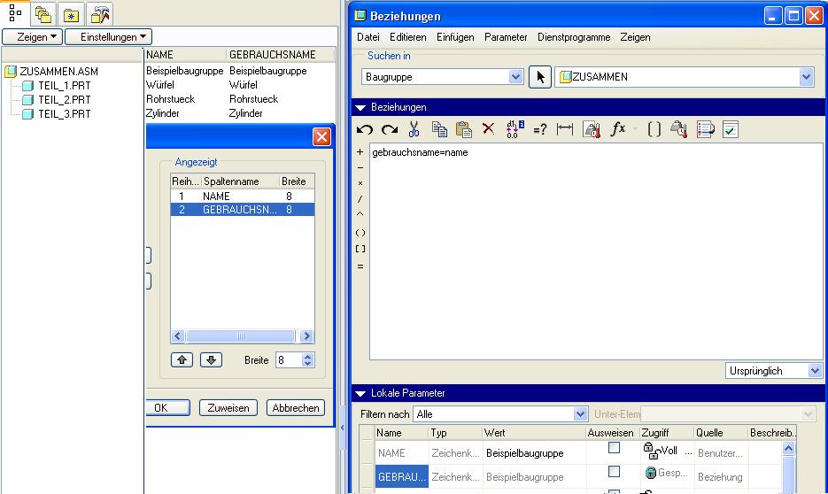

Hallo ProE-Gemeinde,
Ich kümmer mich gerade um einen mittelgroßen Datensatz in WF4.0 und möchte diesen vereinheitlichen.
Bei der Stücklistenüberarbeitung tritt nun folgende Problematik auf.
Der Teile- als auch Zeichungsparameter, der den "üblichen" also Gebrauchsnamen trägt (Lasche,Schraube,Platte) hat die Form "Name".
Rufe ich nun im Wiederholbereich &asm.mbr.name ab, so kommt aber der Dateiname ("Teil_001"etc.), nicht ebendieser Gebrauchsname!
Seltsam ist jedoch, das der Parameter "Name" ansonsten korrekt belegt ist.
(Sowohl im Teil selbst, der Baugruppe (z.B. über Modellbaumspalten-->Parameter) und in der Zeichnung (&Name))
Ebenfalls beim Parameter-Auslesen in der Stückliste über &asm.mbr.param.name existiert dieser Parameter "Name", nur da halt dessen Inhalt seltsamerweise nicht auslesbar...
Folgende Frage also:
Wie kann man diesen Parameter "Name" korrekt auslesen ohne mit dem Dateinamen zu kollidieren?
Natürlich könnte ich in jedes vorhandene Teil,Baugruppe&Zeichnung einen Parameter "Benennung" ergänzen bzw. umschreiben nur das kann es ja nicht sein
Heiko

Hallo Heiko,
erst einmal ein herzliches Willkommen im WBF
Leider habt Ihr bei der Vergabe der Parameter einen recht ungünstige Bezeichnung gewählt, da es asm.mbr.name als vordefinierten Berichtsparameter für die Anzeige des Dateinamens gibt. Hier hilft wohl nur ein anderer Name für diesen Parameter. Da aber Parameter nicht umbenannt werden können, kannst du evtl. mittels Beziehungen
Code:
gebrauchsname=name
den neuen Parameter erzeugen.

Vielen Dank für diese rasche Antwort und das willkommen
Das ist bedauerlich zu hören, denn ich hatte schon Hoffnung das da was geht.
Also jetzt in jedes Teil rein und "fix" den Beziehungsparameter ergänzt - da ist ja der Januar gelaufen
Das sehe dann ja dann letztenendes so aus wie im beigefügten Bild ?!
Irgendwie erscheint mir das so..doppelt gemoppelt...
Eine andere Variante die ich gerade probiere ist der "übliche Name", der bisher leer ist und belegt werden könnte und wohl auch gut abrufbar über &asm.mbr.ptc_common_name, was aber den Arbeitsaufwand nicht mindert, da man ja da noch zusätzlich jedes Zeichnungs-Schriftfeld zusätzlich anpassen "dürfte"...

Eigentlich müsste folgender Ansatz gehen
In der Stücklistentabelle einen Filter definieren
Code:
&asm.mbr.param.name=Name
In der Tabelle dann &asm.mbr.param.value
HTH
Alois

Super vielen Dank an anagl!
Erspart ne Menge Arbeit
Kleiner Schönheitsfehler berichtige ich mal für nachfolgende Interessierte:
Code:
&asm.mbr.param.name==Name
10 Ü's unterwegs
Heiko
