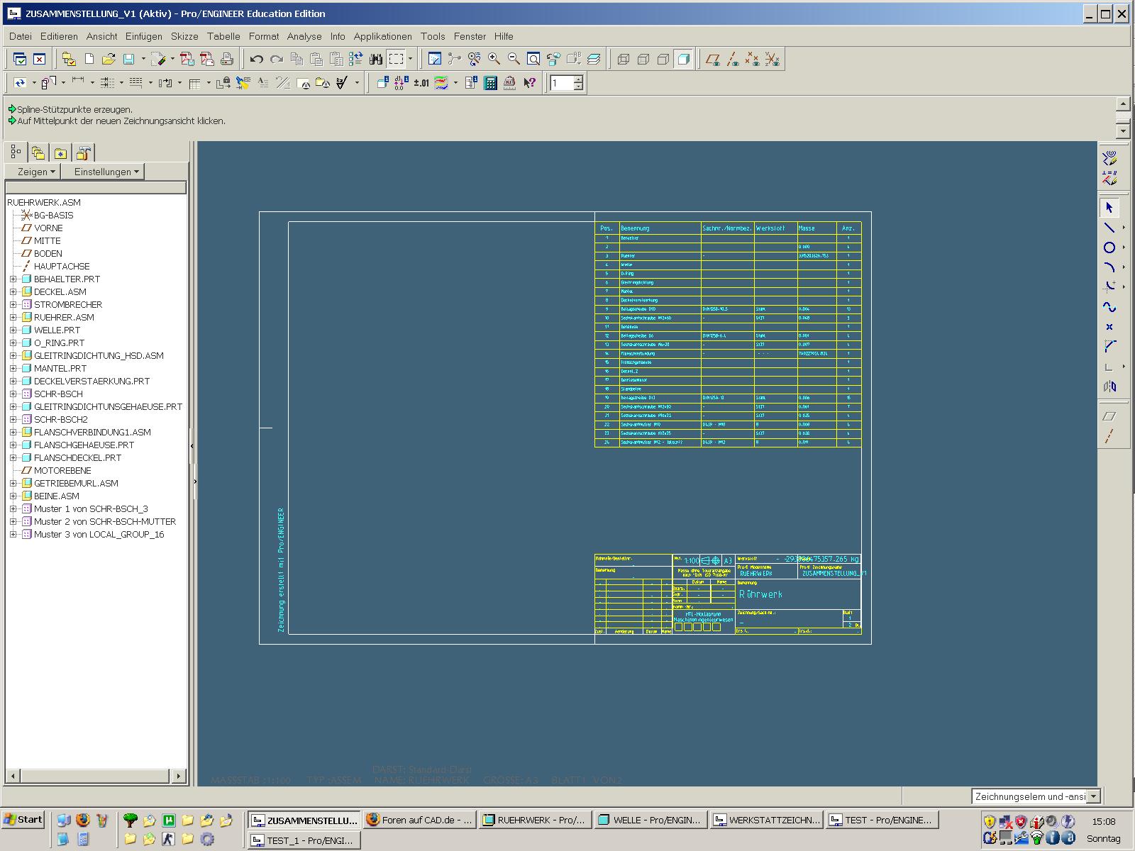

Hallo; ich bin hier zum ersten mal also bitte entschuldigt falls schon jemand diese frage gestellt hat und ich sie nicht gefunden hab.
Also ich habe folgendes Problem:
In meiner Ableitungszeichung habe ich eine Zusammenstellungszeichung der ganzen Baugruppe.
In einer zweiten Ableitungszeichnung benötige ich ein Detail von der Zusammenstellungszeichung;
Meine Frage ist nun, wie kann ich auf dem einen Blatt die Zusammenstellungszeichung mit "Detail A" und auf dem anderen Blatt das "Detail A" zeichnen? (Normalerweise muss das Detail auf dem selben Blatt sein wie das ganze Teil - meines Wissens)
Ich würde mich sehr freuen wenn mir jemand helfen kann (habe am 11.1.2010 Abgabe)

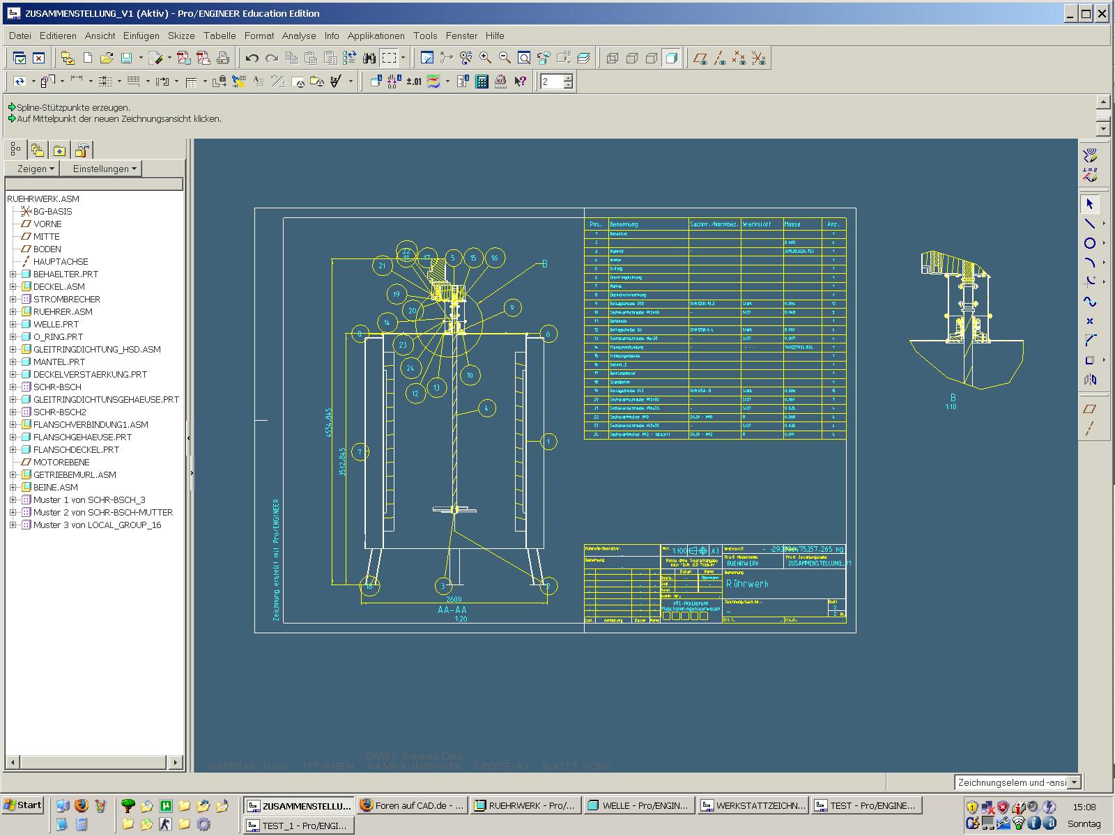

okay, das hab ich eh; also im ersten blatt das ganze (rechts daneben das detail was ins zweite blatt muss; -> siehe anhänge
nur wie gesagt, das problem ist dass immer nur eines der beiden blätter offen ist und somit kein verschieben möglich?.
danke!

zum Verschieben eines Elements, z. B. einer Ansicht, muss das zweite Blatt nicht geöffnet sein. Der Befehl ist im Pulldown-Menü "Editieren-> Auf Blatt bewegen" o. s. ä. Die Ansicht, die verschoben werden soll, auswählen und dann den o. g. Befehl. Dann kommt in der Eingabezeile die Abfrage nach der Blattnummer. Auch kann ein neues Blatt erzeugt werden.

SUPER! hat funktioniert, danke vielmals!
