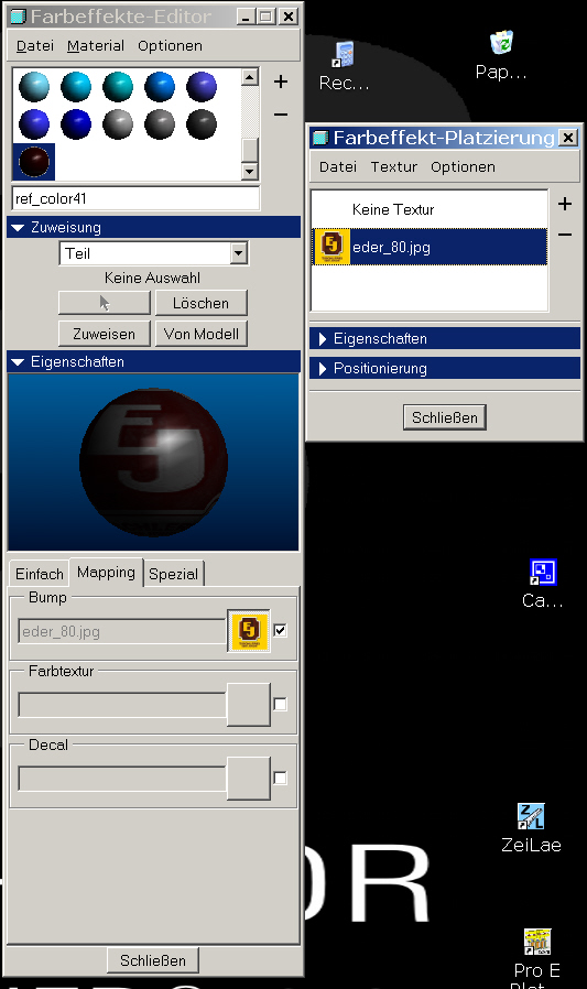

ich wollte mal anfragen ob es eine möglichkeit gibt in proe jpg Dateien auf ein Bauteil zu projezieren.

Ansicht/Farbe und farbefekte / Mapping

Hallo Sebastian,
hab gerade gesehen, dass du die Studentenversion nutzt. Da glaube ich, geht die Funktion Mapping nicht - zumindestens in der Komerziellen Version braucht man dafür eine extra Lizenz.
mfg Newcumer

Original erstellt von Newcumer:
Hallo Sebastian,
mfg Newcumer
Stimmt    Seit wann das denn?
Da gings noch --> http://ww3.cad.de/foren/ubb/Forum12/HTML/015245.shtml#000001
Ich dachte alles wird besser?
