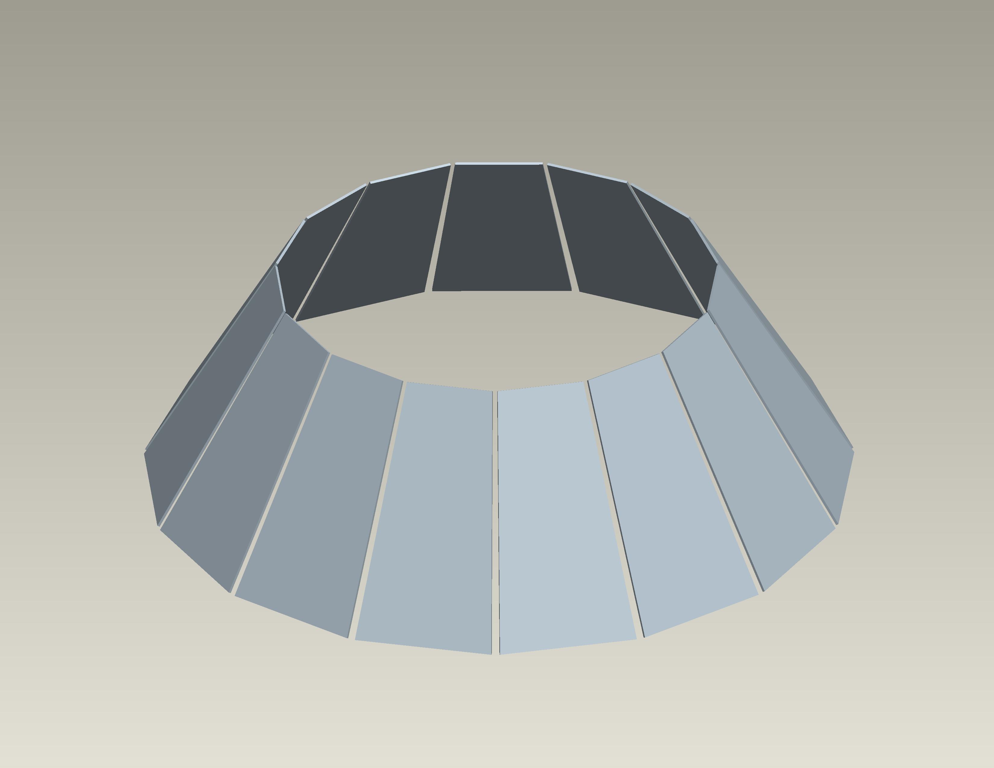

ich möchte gern eine 15 eckige Pyramide mit abgeschnittener Spitze aus Blech in ProE anfertigen.  Eine Seite der Pyramide ist leer und die obere und untere Seiten auch.  Ich möchte sie im ProE Modul Blech modellieren, damit ich sie später schön abwickeln kann.  Bis jetzt konnte ich aber nichts finden, womit ich doppelt gewinkelte Laschen modellieren kann.  Ich sage "doppelt", da jede neue Lasche gleichzeitig um zwei Achsen gedreht werden muss.
Eine andere Idee war die Seiten der Pyramide über Muster zu erstellen und dann zusammenzubinden (so etwa wie Kantenverschmelzen).  Sieh das angehängte Bild.  Solche Funktion, wie Kantenverschmelzen habe ich nicht gefunden.  Irgendwie sieht das Icon der Verbundlasche so, wie ich eine Brauche, aber ich konnte nicht herausfinden, wie ich diese Verbundlasche entsprechend erzeugen kann.
Ich bin für jeden Rat dankbar!!

also das Ding würde ich als Volumenkörper aufzeichnen und dann in ein Bechteil konvertieren (Schale). Geht doch am schnellsten.

pyra.prt.txt
Versuchs mal damit.  txt.-Endung entfernen - Part oeffnen.
Endabwicklung einfach zurückholen dann siehst Du wo's getrennt wurde.
Zum nachschauen wie erzeugt?--> Kurven und Flaechefolien einblenden

Mit der letzten Ebene veraenderst Du schoen die Hoehe und somit den Neigungswinkel.. Anzahl der Ecken spielt keine Rolle.
Geschickt umdefiniert machst Du im Hanumdrehen daraus so zieml. jedes Profil, musst nur die Trennungen bzw. die Blechkonvertierung etwas im Auge behalten..

Geht auch noch einfacher direkt als Blech. Der Film ist mit 1,6MB leider zu groß geworden zum Einstellen, aber Du hast ja schon genug Lösungen.

Siehe meine Ausführungen in http://ww3.cad.de/foren/ubb/Forum12/HTML/015700.shtml

Ich habe es jetzt hier eingestellt.
Mit Kantenrundung ist aber die Lösung von Alois besser, oder einmal ganz anders das hier.

ihre Lösung ist Spitze - zumal wir hier ein Teil haben was wirklich so aufgebaut wird. Wenn ich bedenke wie das hier zuerst modelliert wurde...und wie einfach das doch zu machen ist. Klasse. Nen 10er dafür
