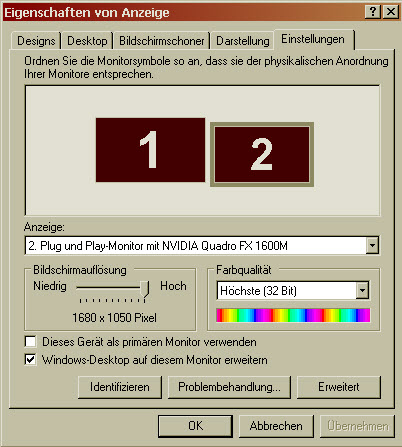

Wie meinst du das? Sozusagen als "erweiterter Desktop" also das ich wenn ich mit der Maus beim linken Monitor rechts rausfahre, dann auf dem rechten Monitor links lande?
Diese Einstellung ist Standard. Weiss nicht was ich da sonst noch in den Einstellungen verstellen kann. Hat jemand ne ATI FirePro und kanns mir erklären?

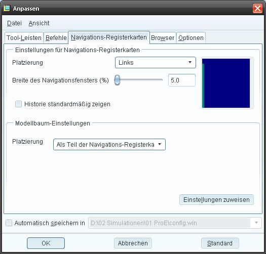

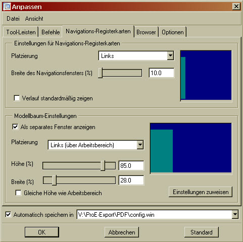

Ich hab den Modellbaum (und auch den Folienbaum) von der Oberfläche entkoppelt (config.win) und verschiebe ihn nach dem Start auf Bildschirm 2. Automatismus geht hier imho nicht - auch nicht bei Ati, aber sonst gehts ganz gut so!

Darf ich mal fragen, wie du den Modellbaum vom Hauptfenster entkoppelst? Ich hatte mal eine Preview von der WF5 gesehen, wo der Modellbaum nicht mehr in einem eigenen Frame, sondern direkt im Modellfenster angezeigt wird, ähnlich wie bei CATIA. Funktioniert das wirklich oder war das nur ein Fake?

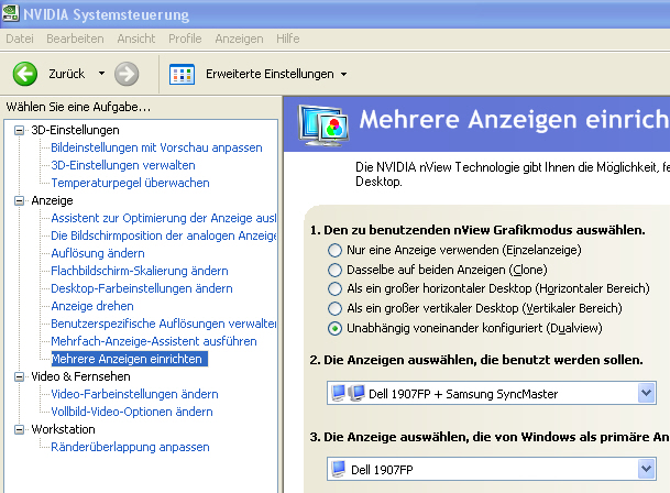

untersuch alle Einstellungen zur Grafikkarte, da wird sich schon was finden. Auf dem Bild siehst du, wie wir NVIDIA-Nutzer das einstellen können.
Quäl einschlägige Internet-Suchmaschinen.

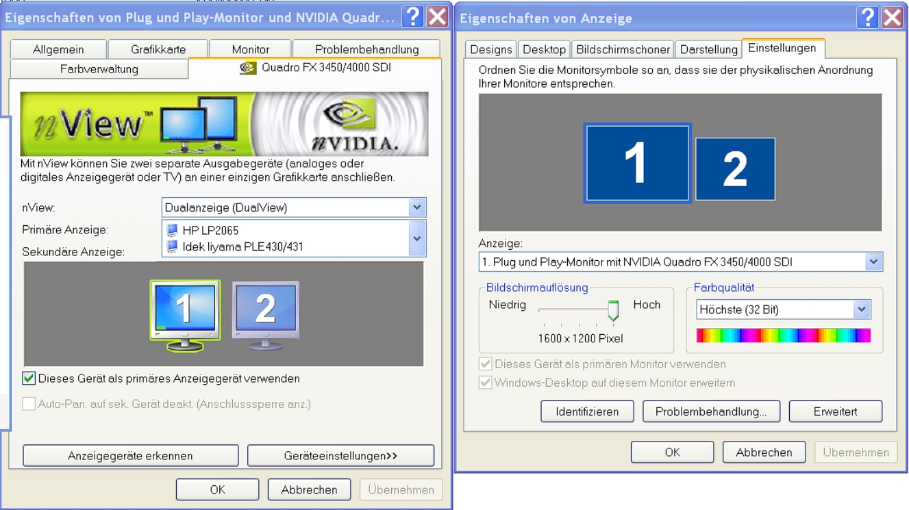

Ich nutze auf NVIDIA-Basis den Dualview, da hab ich sozusagen zwei Arbeitsoberflächen auf den ich getrennt die Fenster auf Vollbild einrasten lassen kann. Arbeitet sich wirklich spitze.

@Andreas: siehe Bild: Haken bei "Als separates Fenster anzeigen" machen

Hm... sehr mysteriös... bei mir fehlt diese Option, sowohl in der WF4.0 als auch in der WF5.0
Muss ich das irgendwie in der config.pro noch aktivieren?
EDIT: Ich hab jetzt einen Config.pro-Eintrag gefunden, wodurch die Fensterposition gesteuert wird (www_tree_location = in / out)

Zum Abhängen des Modellbaums folgende config-Option setzen (Edit: Die config-Option sorgt nur dafür, das die Auswahmöglichkeit zum Abhängen des Modellbaums erscheint, der Haken muss trotzdem noch getzt werden):
enable_tree_indep yes
Zum Abhängen des Folienbaums folgende config-Option setzen:
floating_layer_tree yes
Das hat aber mit dem Problem, das die Fenster später immer wieder auf dem 1. Monitor statt auf dem 2. Monitor aufgehen, nichts zu tun.
Grüße aus OWL, Thomas

Kurios ist, dass ich seit Jahr und Tag den Baum im extra-Fenster hab und es ProE sich trotzdem nicht merkt, dass die Kontext-Fenster auf den 2. Schirm sollen
Muss also ne Kombination der nVidia-Einstellungen und der ProE-config's sein oder die Wochenversion...

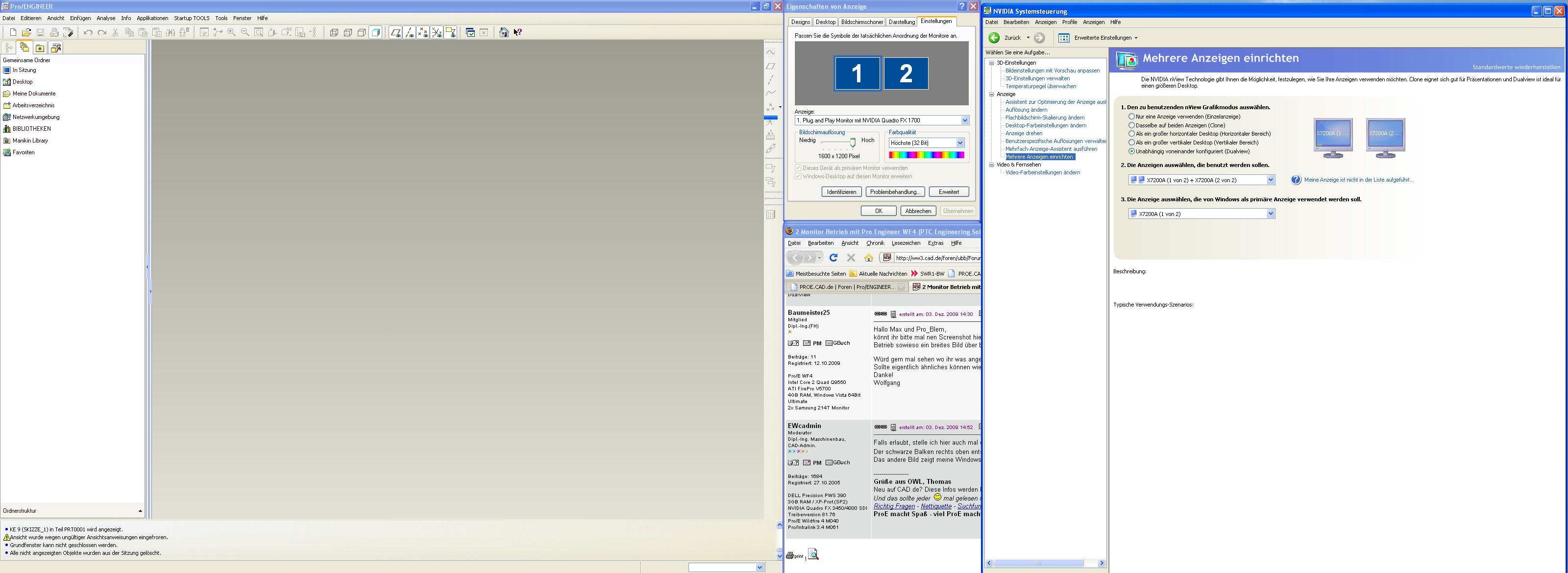

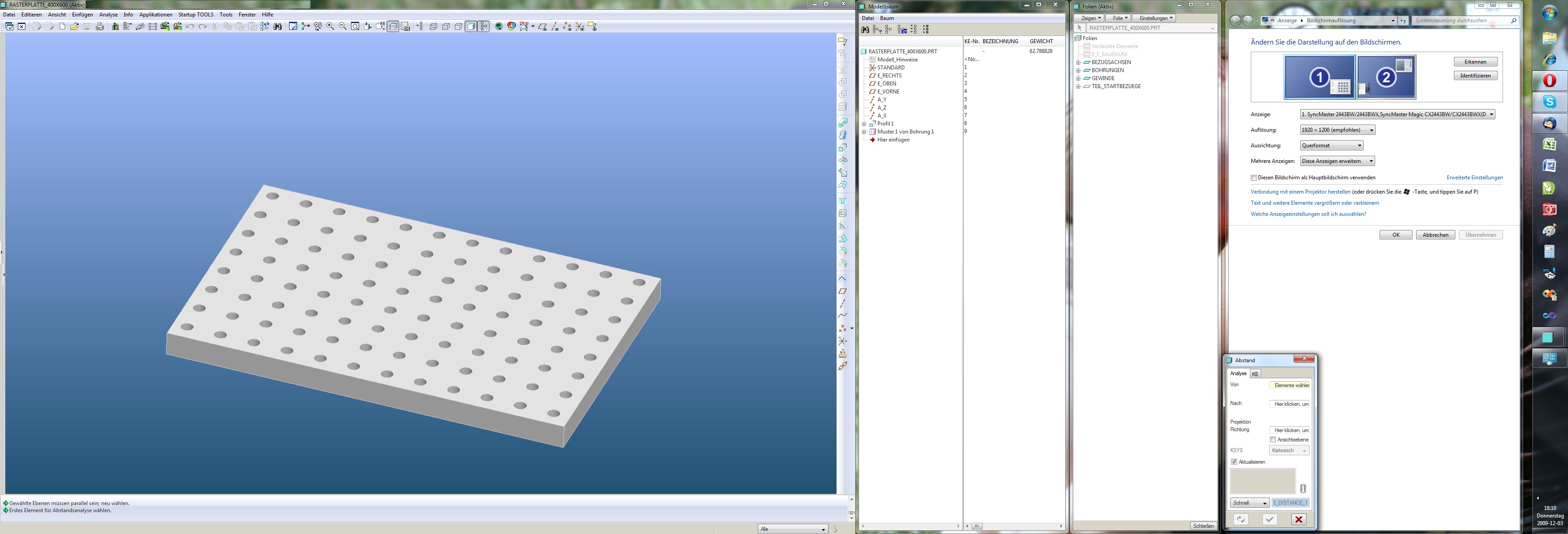

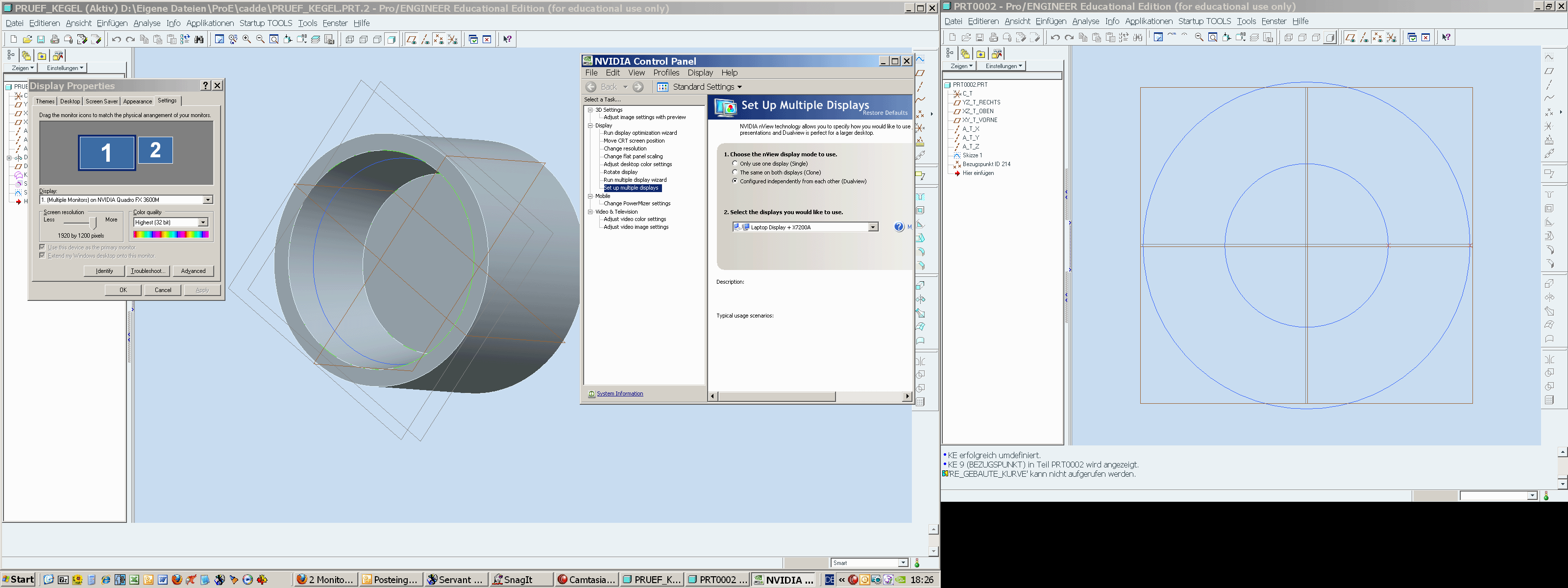

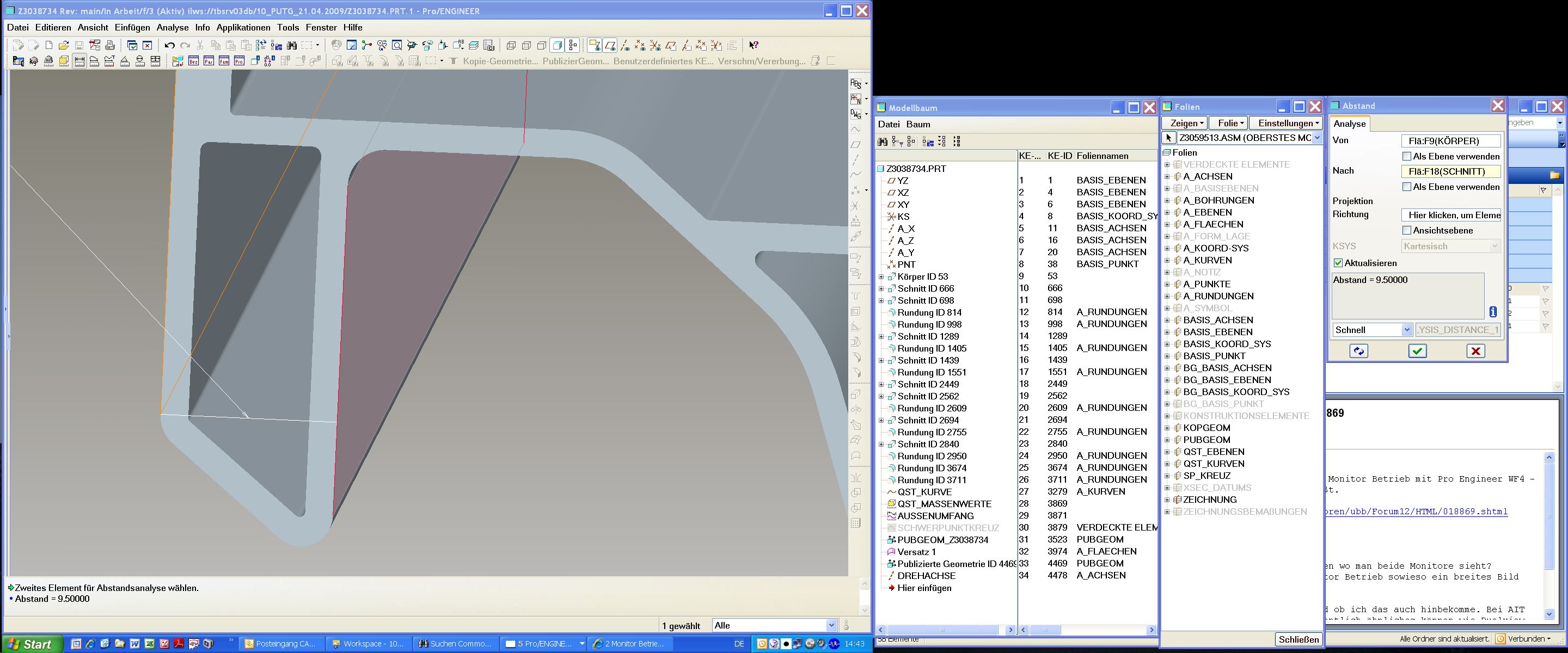

könnt ihr bitte mal nen Screenshot hier reinstellen wo man beide Monitore sieht? (normalerweise ergibt ein Screenshot bei DualMonitor Betrieb sowieso ein breites Bild über beide Monitore).
Würd gern mal sehen wo ihr was angeordnet habt und ob ich das auch hinbekomme. Bei AIT nennt sich der Dualview "Hydravision". Sollte eigentlich ähnliches können wie Dualview.

Falls erlaubt, stelle ich hier auch mal einen screenshot rein.
Der schwarze Balken rechts oben entsteht, weil mein 2. Monitor kleiner ist als der 1. Monitor (leider  )
Das andere Bild zeigt meine Windows bzw. Treibereinstellungen.

Ich habs ähnlich Thomas eingestellt. Und zwar nicht eine großen Desktop !
Einen Primären (24"er) mit Taskleiste und so auf dem auch das ProE-Arbeitsfenster ist und einen Sekundären (17" des Notebooks) für den anderen Käse incl. Modellbaum usw.
Vielleicht wäre es für die Funktion besser, einen großem Desktop zu machen, aber das geht mit zwei unterschiedlichen Displays beim besten Willen nicht...

Wyndorps
Beiträge: 4597
Registriert: 21.07.2005
Creo 10
Genius Tools 10.0
Windchill 12.0.2.0
erstellt am: 03. Dez. 2009 18:29    Editieren oder löschen Sie diesen Beitrag!  <-- editieren / zitieren -->   Antwort mit Zitat in Fett Antwort mit kursivem Zitat    Unities abgeben: 1 Unity (wenig hilfreich, aber dennoch)2 Unities3 Unities4 Unities5 Unities6 Unities7 Unities8 Unities9 Unities10 Unities Nur für Baumeister25 10 Unities + Antwort hilfreich
Wegen der unterschiedlichen Bildschirmauflösungen habe ich meist rechts die BG und links das Modell offen.
Nur dass man die Pro/E-Fenster immer auf beiden Schrimen suchen muss nervt.
[Edit: Und jetzt noch das Bild hinterher]
[Diese Nachricht wurde von Wyndorps am 03. Dez. 2009 editiert.]

EWcadmin
Beiträge: 3311
Registriert: 27.10.2005
erstellt am: 04. Dez. 2009 11:52    Editieren oder löschen Sie diesen Beitrag!  <-- editieren / zitieren -->   Antwort mit Zitat in Fett Antwort mit kursivem Zitat    Unities abgeben: 1 Unity (wenig hilfreich, aber dennoch)2 Unities3 Unities4 Unities5 Unities6 Unities7 Unities8 Unities9 Unities10 Unities Nur für Baumeister25 10 Unities + Antwort hilfreich
Kleine Info, die evtl. weiterhilft:
Hatte gerade ein Problem, das ich nicht ergründen konnte und bin dann auf die WF4-M040 zurückgegangen um zu sehen, ob es dort genau so auftaucht wie in der M120.
Dabei habe ich auch das mit den Fensterpositionen ausprobiert. In der M040 klappt das mit dem Beibehalten der Positionen der Kontextfenster auf dem 2.Monitor nicht mehr. Nach dem umswitchen auf die M120 klappte das dann wieder. Es ist also nicht unbedingt eine releaseabhängige sondern eher eine wochenversionsabhängige Geschichte mit den Fensterpositionen.
HTH und schönes WE

Hallo zusammen
seit dieser Woche habe ich auch zwei Monitore. Bei mir bleiben klappts so weit gut, die Fenster bleiben nach einmal verschieben auf dem zweiten Fenster.
Allerdings klappt's bei mir mit dem Folienbaum nicht, die Option floating_layer_tree wird nicht akzeptiert. Wahrscheinlich ist die erst nach WF2 hinzugekommen, oder? In diesem Zusammenhang finde ich etwas nervig, das ichs nicht hinkriege, dass der Folienbaum / Navigationsbereich minimiert ist. Oder gibt's dafür eine Lösung?
Beim Modelbaum ist mir die erste Spalte (Modellname, Ke's etc.) zu breit, kann man dies irgendwo einstellen?

Für den 2-Monotor-Betrieb habe ich mir noch den Modellbaum aus dem Navigationsbereich rausgelöst und verschiebe den auf den 2. Monitor. Das geschieht auch per mapkey. Mit einem kleinen trailfile, den ich aus dem mapkey heraus starte, ändere ich noch die Spaltenbreite der ersten Spalte. Der Folienbaum ist ebenfalls aus dem Nav-Bereich rausgelöst. So habe ich dann auf dem Hauptmonitor die größtmögliche Fläche für ein ProE-Fenster zur Verfügung.
