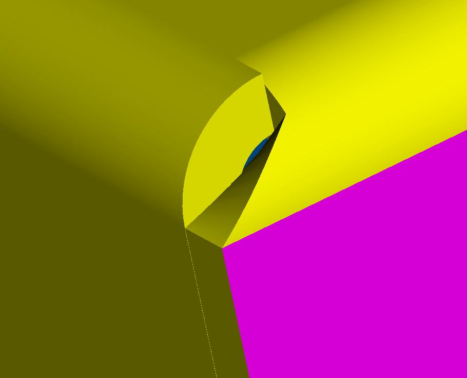

Hallo zusammen!
Ich kenn mich mit dem Blechmodul leider nicht so gut aus. Ich brauche eine Ecke, die dicht verschweißt werden soll. Mit extrem viel gefummel mit Laschenverlängerungen und so weiter hab ich die Ecke zumindest in 3d hinreichend genug abbilden können (siehe Anhang). In der Abwicklung ergibt das allerdings eine komische spitz zulaufende Kerbe, die dem Stanzwerkzeug probleme bereitet.
Gibt es einfachere Möglichkeiten diese Ecken zu modellieren? Bzw, wie kann ich eine saubere Abwicklung ohne aufwendige Nacharbeit erzeugen?
Da in den Fach- und Lehrbüchern das Thema Blech nur oberflächlich behandelt wird, bin ich da leider auch nicht weiter gekommen...

am schnellsten und saubersten ist IMO ein Hinweis auf der Zeichnung: "Laschen umlaufend dicht verschweißt und verputzt"
Mein Chef tritt mir in den Hintern wenn ich im 3D Schweißnähte hinfummel.

Gute Idee!
Leider brauche ich allerdings die reale Abwicklung, um die richtige Geometrie stanzen zu können.
Erfahrungsgemäß ist es am besten die Kante so zu konstruieren, dass die Naht beim Schweißen einfach nur verlaufen kann. Dadurch wird der Schweißverzug minimiert, weil wesentlich weniger Wärme eingebracht werden muss.

Hast du es mal einer Eckentlastung versucht?

Ja hab ich. Überall, wo die Dichtheit keine Rolle spielt, ist eine Eckentlastung drin. Man hat mir gesagt, dass bei Werkstücken, die dichtgeschweißt werden, ein kreisförmiger Ausschnitt mit einem Durchmesser in Blechstärke (1,5-2mm) zu groß wäre um sauber zu verschweißen.
Da ich Berufseinsteiger bin, nehme ich diese Aussage halt mal so hin.
Es geht um Teile für die Pharmaindustrie, die aus nichtrostendem Stahl, sehr guter Oberfläche, optisch einwandfrei und wie gesagt auch noch luftdicht sein müssen.

Ich gestalte Schweißecken, die von außen verschweißt und verrundet werden sollen, eigentlich immer so, wie dargestellt, d.h. die beiden Laschen jeweils bis zur inneren Ebene der rechtwinklig dazu liegenden Lasche verlängern.
Damit hast du eine sauber definierte Fläche zum Schweißen in Materialstärke. Jeder Schweißer wird dir´s danken.
Bei deinem Beispiel fällt mir auf, dass du die zweite Lasche nicht angesetzt hast, sondern ins Material hinein geschnitten. Das kann man ja so eigentlich gar nicht fertigen, da eine Entlastung fehlt.
Ist eine blöde Eigenschaft von ProE, dass standardmäßig so zu machen. Ist hier auch schon oft diskutiert worden, such mal nach Lasche, Profillasche und ähnlichen Begriffen.
Ab WiFi 4 klappt das besser, da kannst du die Laschen auch außen ansetzen.
Im WiFi 3 musst du dir mit skizzierter Profillasche helfen. Hab dir mal ein Beispiel dazu gemacht.
Laserstrahlschneiden einer solchen Kontur ist natürlich kein Problem. Für´s Stanzen haben wir uns mal ein paar Stempel beschafft, die diese Eckenkontur gewährleisten. Musst du mal sehen, was eurer Stanzwerkzeugpark hergibt.
Noch ein Tip: Bei größeren Blechdicken so ab 4 mm und vor allem bei Niro die Laschen nicht bis zur Ebene verlängern sondern über die Eigenschaft Verlängern nach Wert nur um etwa "Biegeradius - 0,2 mm".
Da kann man die Kanten dann leichter überbiegen, da sie ja zurückfedern.
Das ist eigentlich richtig. Es wurde bisher halt immer ein bisschen "rumgemurkst". Die Ecken wurden beim Kanten immer in sich verdrückt. Mit etwas Nacharbeit konnte man dann mit dem Ergebnis leben.
Nach einigem rumspielen, hab ich so eine Ecke auch schon hinbekommen, wenn ich eine Schale ins Blechmodul konvertiere und dann die Ecken auftrenne. Dieser Lösungsweg ist aber nicht immer Möglich. Wenn ich jetzt auch direkt im Blechteil die Ecke modellieren kann, ist eh viel besser   Danke
PS: Was meinst du eigentlich damit, dass ab WiFi 4 die Laschen auch außen ansetzbar sind?
Versteh nicht ganz, wie das gemeint ist...

Du kannst ab WiFi 4 eine Lasche an eine Kante ansetzen und über die Optionen  # Lasche Versetzen # Zu Teilekante Hinzufügen
diese direkt an die Kantze ansetzen, ohne dass die Lasche ins Material hinein schneidet.
M.E. eine sehr sinnvolle, längst überfällige Option!
