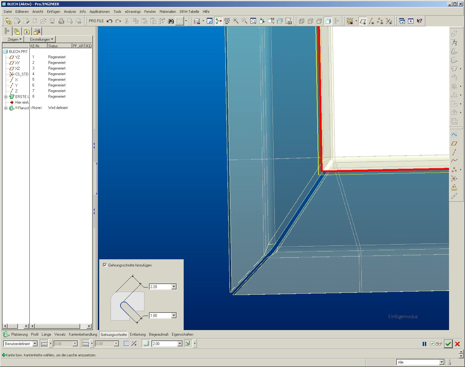

kennt schon jemand den neuen Gehrungsschnitt.
Wie funktioniert der so richtig?
Online-Hilfe zu diesem Punkt gibt's wohl nicht.

prt0008.prt.zip
Gehrungsschnitte.pdf
hier mal eine Beispieldatei und ein erklärendes
Bild. Einfach mal an den Einstellungen spielen
und dann sieht man was passiert.
Die PTC-ler haben wohl gedacht, "das ist so einfach
dass wir uns die Hilfe dazu sparen können", allerdings
muss man zuerst schon wissen worum es geht.

WF305_Neuerungen_in_Sheetmetal_T&UE_FlanschLasche.pdf
Hallo Peddersen,
das ist hoffentlich etwas verständlicher als die dürftige Online-Hilfe.
Thomas
